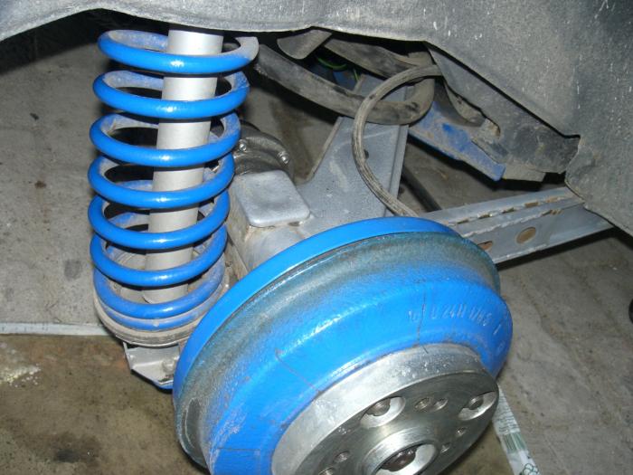

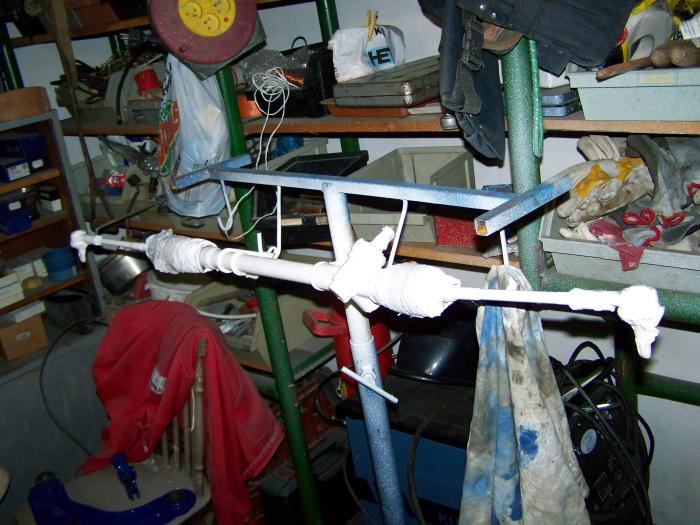

o 14.12.2008, 17:37 | kucik

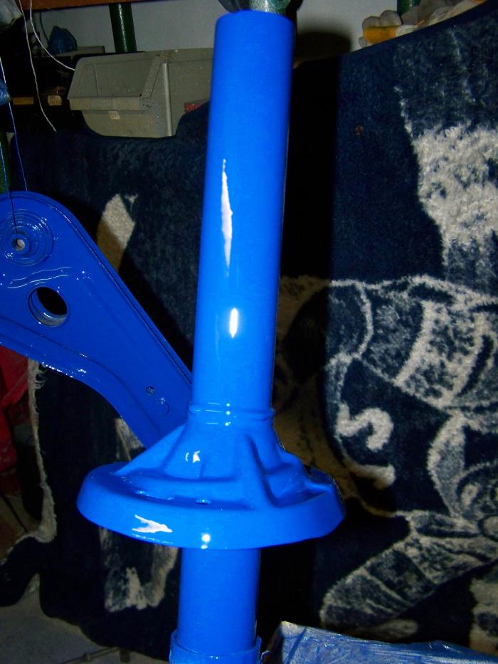

Já to dělal alkytonem, na práci je ta barva super,krásně se slívá jak pří stříkání tak i při natírání,nestéká ani ve velké síle a vypadá fakt pěkně. No a co se týká odolnosti,tak z toho mám rozporuplné dojmy. Když jsem do toho při montáži třískl klíčem nebo ráčnou (žádná velká rána),tak se ta barva nškdy odřela,někdy ne a postup aplikace byl vždy stejný. Ale na druhou stranu jsem si teď nechal udělat některý motorový díly do komaxitu,že to bude tvrdé a odolné,když se to dává i na kola a ani prd,to samé,vzal jsem klíč,dal ranku a komaxit se odloupl. JInak postup: vše opískovat nebo ocelákem na flexe na čistý kov, pak kvalitní základovka a silnější vrstva alkytonu,nebo jen 2 silnější vrstvy alkytonu. Auto není ještě v provozu,takže co to vydrží,teď nedokážu posoudit.
foto k příspěvku  od kucik

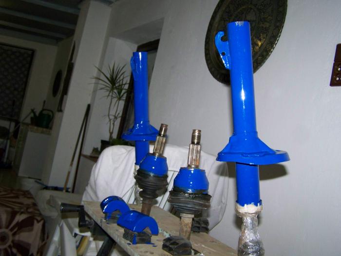

o 14.12.2008, 17:39 | kucik

o 14.12.2008, 23:34 | m1tv
ono prave jestly neni problem v tom že maš ten podklad čistej až moc:) přeci jen když si přečeteš navod tak je to barva přimo na rez ..a asi je to fakt když sem natiral brzdy tak když sem je očistil na čistej kov tak to vydrželo cca 2 roky a začlo se to loupat :( tak přišla faze 2 vzal sem orezly brzdy vral je jen kartačem a barva drži bez problemu 3 rokem
o 15.12.2008, 11:24 | Kesam
No máš to pěkně udělaný kucik.
A cena toho alkynolu je jaka chci kombynovat bilou a modrou. Pružiny mam v planu dat na komaxit vydrží to?

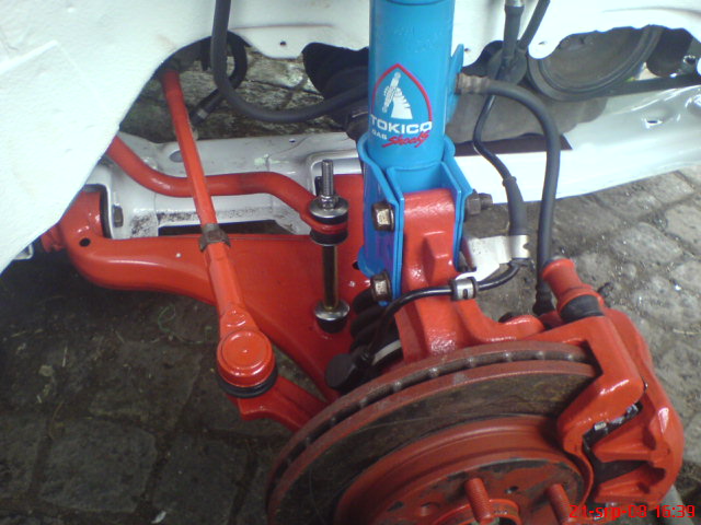

Takhle vypadají ramena po 4 letech ježdění jaro - podzim. Pouze umytá vlažnou vodou.
Opískováno, 2 x základovka Primer (od RustOleum) 2 x Alkyton štětcem (od RustOleum) a drží to pořád parádně. Samozřejmě klepnutí klíčem nevydrží žádná barva.
foto k příspěvku  od Tuner#2

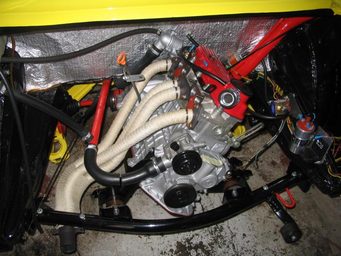

o 16.12.2008, 16:36 | Tuner#2
Fipo: Blok byl hliník? Pokud jo, tak musíš dát Galvinol a až pak Alkyton. Pokud jsi ho dal bez, tak se nedivím. Já to mám i na bloku a bez problému.
o 16.12.2008, 17:57 | Fipo
Tuner#2: no je to felďáckej blok,tkž asi hliník,ne? O tom galvinolu jsem slyšel...tak teď to přes zimu napravím
o 16.12.2008, 18:31 | Tuner#2
Fipo: Taky mám felda blok a to je celohliníkový motor, takže jak blok, tak hlava je hliník = nutný Galvinol.

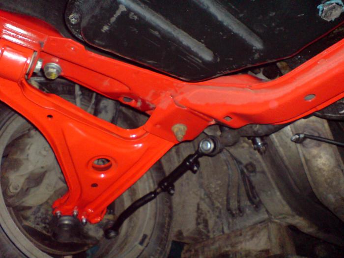

o 17.12.2008, 19:09 | brenky

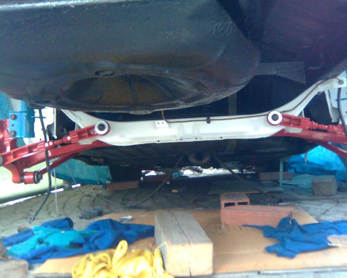

před pár dny namontována nová náprava....nápravnice a ramena opískovány a komaxit...
foto k příspěvku  od brenky

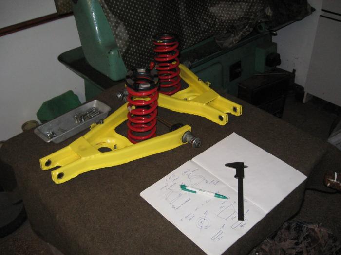

o 19.12.2008, 08:34 | martinz
tak ja jsem vyznavac komaxitu, jinak mlatit se do toho fakt nesmi to je jasny a auto jezdilo obcas i zimu takle to vypadalo po cca 5letech narychlo otreno jen hadrem kdyz se to vzalo vapkou bylo to jak novy
foto k příspěvku  od martinz
o 19.12.2008, 08:39 | martinz | Upraveno: 2008-12-19 08:41:36
a aktualni prace

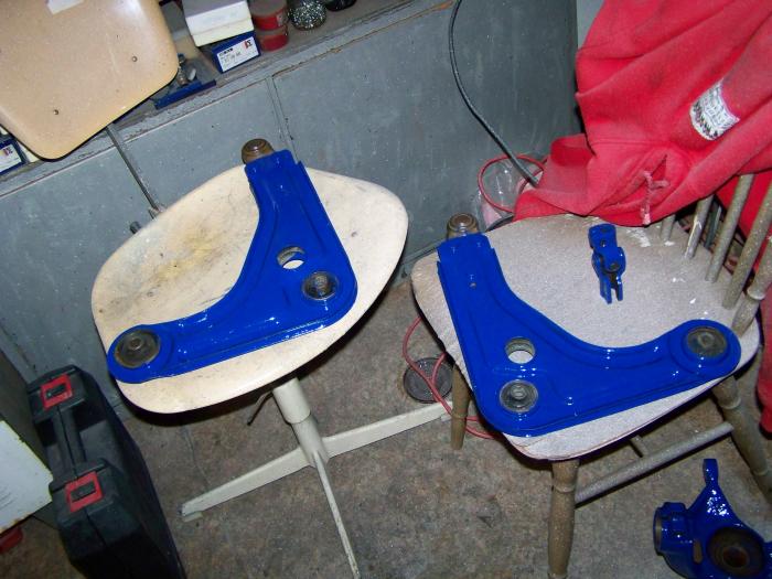

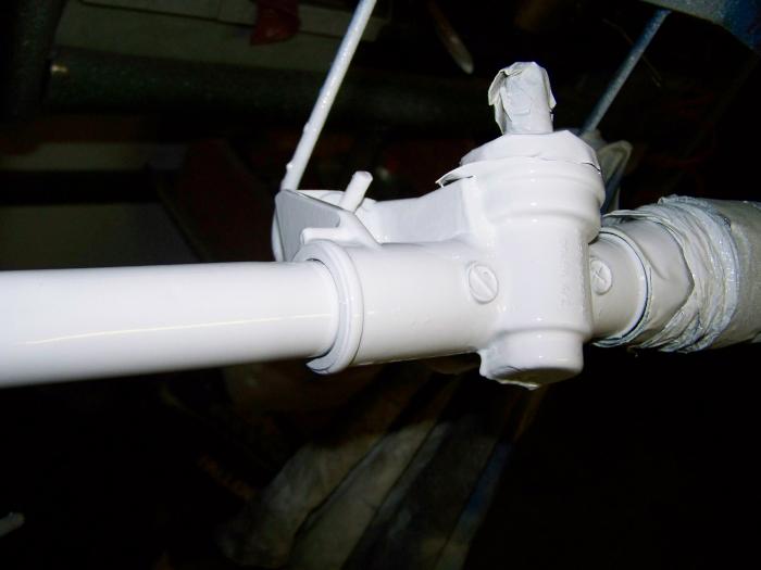

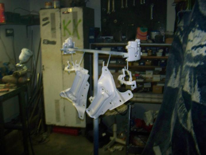

o 22.12.2008, 18:33 | Kesam
Tak už mám foták doma tekhle je to natřeny nejni to ono manžety jsou ok tak je necham a pak to brousnu ještě a nastříkám pistoli
foto k příspěvku  od Kesam

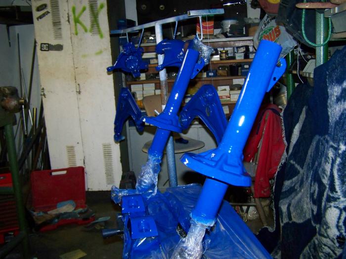

o 24.12.2008, 16:37 | Kesam

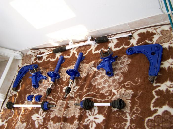

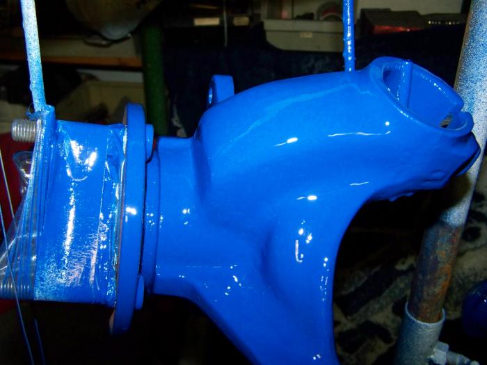

Tak sem se tam byl tedka kouknout a vypadá to o hodně lépe když jsem to trošku zhrubyl šžé smyrkem dal pryč steklyny a je to v lesku jako prase bez závad.:-)
o 24.12.2008, 16:38 | Kesam
Dojdu to pk nafotit a předvedu :-)
o 24.12.2008, 16:53 | Kesam
o 24.12.2008, 16:55 | Kesam
o 24.12.2008, 16:57 | Kesam
o 24.12.2008, 17:08 | Kesam
o 24.12.2008, 17:11 | Kesam

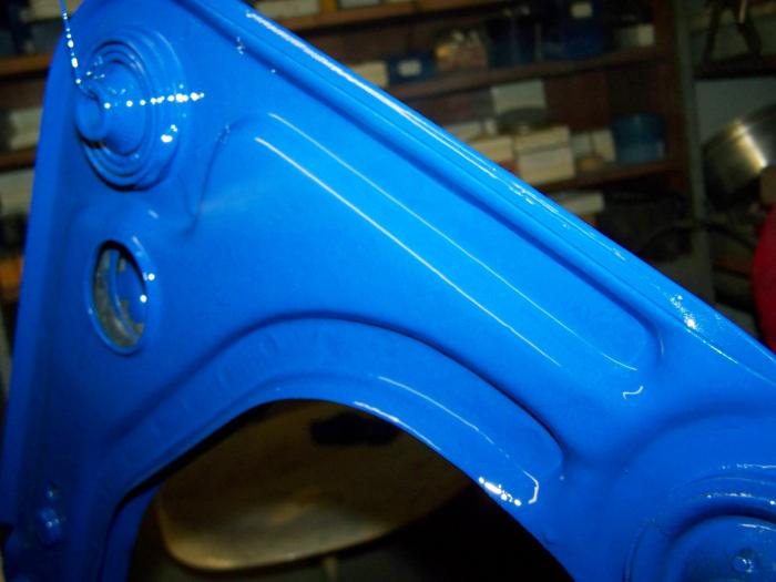

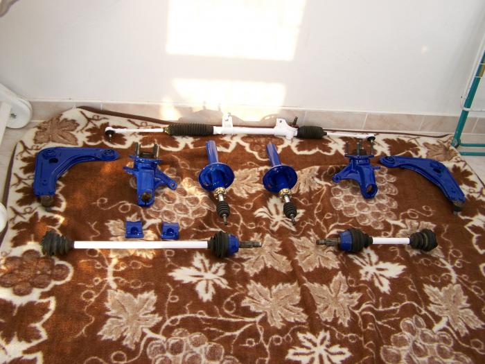

Tak dneska tohle bělení :-)
o 25.12.2008, 23:32 | Kesam
Krásná práce kesame pekně sis to udělal palec nahoru :DD

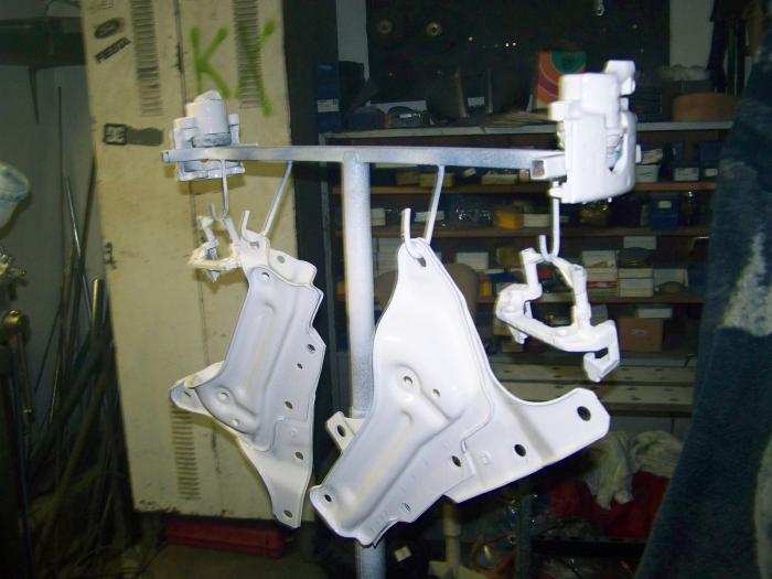

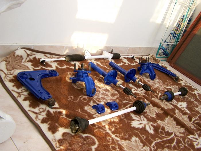

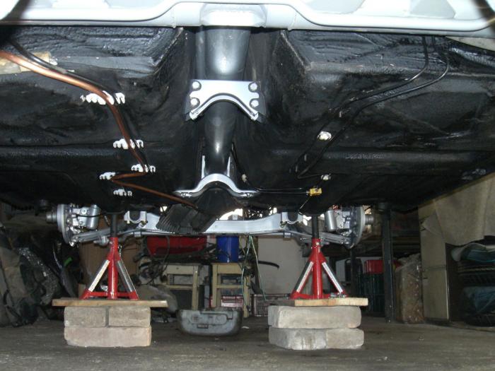

Tohle to je předek ještě mi schází to musím dodělat zitra jedu na chalupu vyndat brzdiče ty budou bílé a pružiny jsou na komaxitu ty budou take bile takže tam bude od všeho trochu až poskládám předek tak jdu do zadku nevejde se mi to do garáže :-)
o 29.12.2008, 20:53 | Kesam

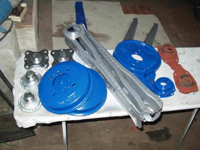

Tak a třmeny a držáky ramen.

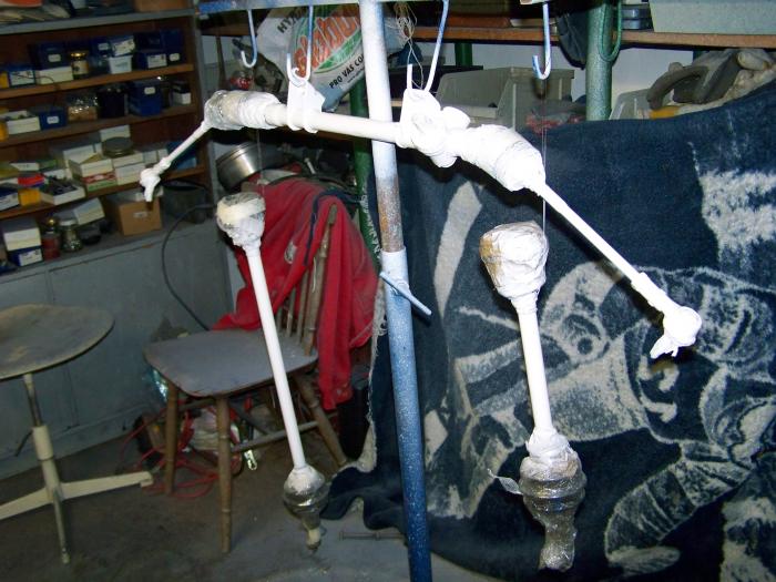

o 29.12.2008, 20:54 | Kesam
A už na to seru ještě že zadní náprava je jednotná :-)
