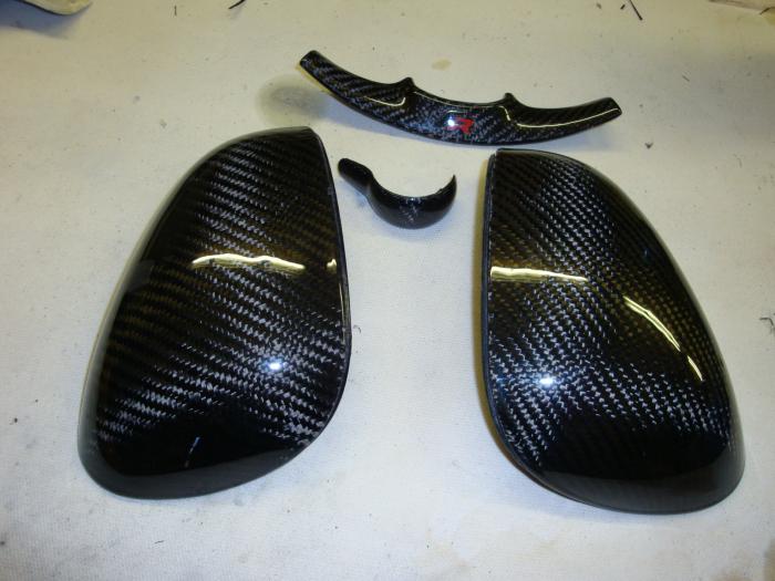

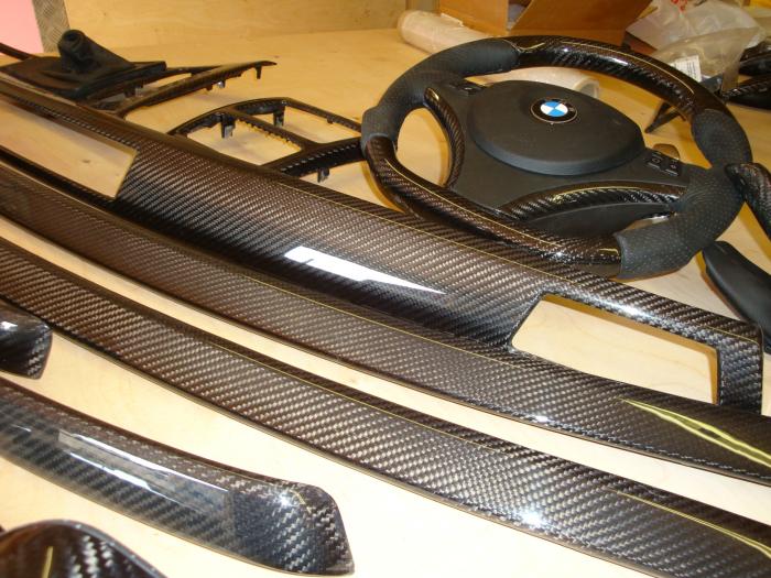

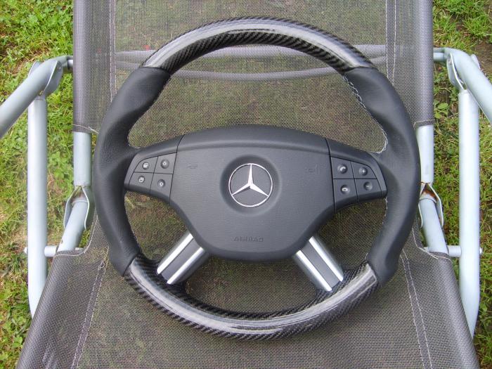

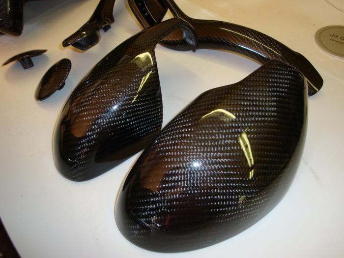

cila chcem sa opytat ako je to u Vas v Cechah z potiahnutim do carbonu. Na Slovensku nepoznam ziadnu firmu a ako som hore uviedol v Cechach nemam prehlad. Dovolim si uverejnit par ukazok ...Uvadzam nejedna sa o foliu ale carbon platno 3K Twill 2x2 193g/sqm. Dakujem za pripadne odkazy.
14.06.2009, 19:41 |
cila
14.06.2009, 19:42 |
cila
14.06.2009, 19:43 |
cila
14.06.2009, 19:46 |
cila
pekny, tohle by me taky zajimalo...
par lidi tu karbonem u nas potahuje, co jsem se poptaval
No carbon je pekny, ale co ja znam technologije prace s carbon, je vzdy potreba forma k vytvoreni toho pohledoveho povrchu
14.06.2009, 20:18 |
cila | Upraveno: 2009-06-14 20:20:00
rad by som sa s ludmi co uz niekedy potahovali alebo s tym pracuju porozpraval ak je to mozne. Vsetky ukazky co vidite su rucne robene tu u nas na Slovensku - Kosice. Ale ako som uviedol rad by som nieco konzultoval. Kto chce vidiet viac urcite si to vyhlada na mojej web stranke. Dakujem.
P.S: Forma vobec nie je potrebna, bavime sa o potiahnuti nie vyrobe noveho kusu ...

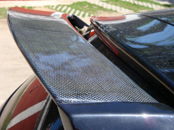

To krídlo je celokarbonové že? :o) Ale už nič, končím, nechcem to tu rozhádať, nech sa tu bavia o tom zainteresovaní. Ahoj a veľa zdaru! :o)

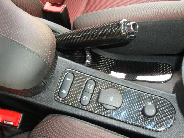

06.07.2009, 17:55 |
cila
06.07.2009, 17:56 |
cila
06.07.2009, 17:56 |
cila
06.07.2009, 17:56 |
cila
06.07.2009, 17:57 |
cila
06.07.2009, 17:57 |
cila
Uz se tesim az to bude v aute!A jeste ktomu v seatku!

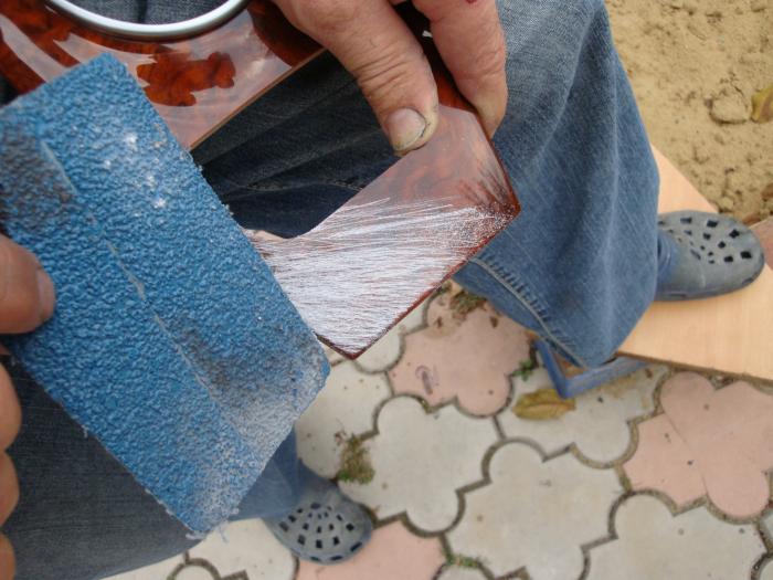

ja som to už robil,jednoduché veci nieje problém.
používa sa na to špeciálna živica, ktorá je po vytvrdnutí takmer číra.pridáva sa do nej taký sajrajrt kt. zamedzuje vzniku bubliniek
obr.
mendo: kapota sa dá ale problém je v tom, že to plátno je dostupné iba v šírkach okolo 1m. takže kapota by sa musela robiť z dvoch kusov. alebo z troch ak sú na nej napr. dva prelisy
29.08.2009, 19:57 |
cila 1morok: nechcem viset diskusiu smerom jedna babka povedala ale nemozem s tebou suhlasit. Carbon-platno je aj v sirke 1.5m a prosim ta odkial beries vedomie, ze sa do zivice pridava "sajrajt" co zamedzuje bublinkam. Ked to nie je tajomstvo a take nieco existuje rad sa poucim. A este jedna vec by ma velmi zaujimala ako aplikujes zivicu tlakovou pistolou alebo rucne ?! A ked sa da hod vacsi detail co si robil na fotke nie je nic vidiet. Rad si dam poradit v tejto oblasti ...
vedomie neberiem.nepísal som o niečom, o čom som počul.ja som to robil. ty si sa pýtal, hľadal si niečo, ja som odpovedal.babky hovorili asi niečo tebe.
ja som si nechal poradiť od múdrejších a nešpekuloval som nad tým.vždy si nechám poradiť. tebe ale asi radiť netreba.
plátno o šírke 1,5m som nenašiel ani v jednom wwwshope v sk a cz.možno som len zle hľadal.
ja som nič neaplikoval.natieral som štetcom.aplikujú asi len profici. lepšie obrázky nemám.ten záber nebol robený kvoli tomu madlu a kvoli celým tapacíram.

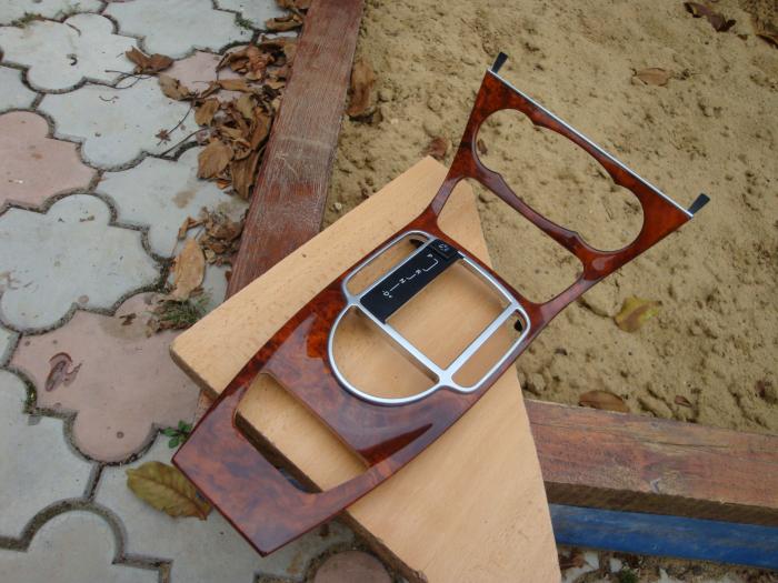

cila spominana prestavba dreva na carbon ...
to cila: clovece robis neskutocne pekne carbony - podelis sa s nami o skusenosti?
Aky pouzivas postup a materialy?

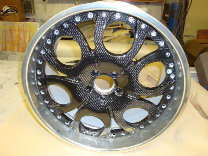

11.12.2009, 11:52 |

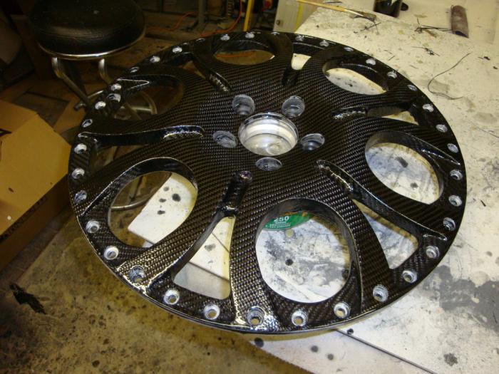

cila Disk O.Z. Racing 10Jx20 pred dokoncenim ...
12.12.2009, 12:33 |
cila
jako ty ostatní karbonové věci jsou uplně super, a dost se mi líbí, když někdo dělá nějaké "řemeslo" kvalitně, jako je tohle, nebo něco podobného, ale ty poslední kola jsou dle mě naprosto strašné, a osobně bych si je nedal na auto ani v garáži...jestli to dělá ten tvar středu, nebo ten karbon na nich :-/
14.12.2009, 09:42 |
Alííí crestik: Podle mě je to jen narychlo vyfocené, a v reálu to bude luxus.
14.12.2009, 16:44 |
Kesam Tak ten disc je hustej pane palec nahoru.
hnusný kola i bez karbonu

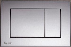

gizmi Neni tu nekdo z Plzne nebo Prahy kdo by tohle zvladl? Jednalo by se o 2 madla a ramecek stahovani oken do GIVka.. Je to asi jediny prakticky napad jak neco udelat s tim pogumovanim co se loupe..
30.01.2010, 18:41 |
cila
kua dodelavam hajzl a nemuzu nikoho najit, byl bys schopny udelat i tohle?
Je to dualni splachovaci tlacitko...
Psal jsem na ICQ ale neodpovidas...
30.01.2010, 21:19 |
cila Urcite ano ale az v dubnu (04/mesiac). Musime podokoncovat zacate zakazky. Musi tam byt ale minimalna medzera cca 2mm co podla obrazku by malo byt. ICQ som uz fakt dlho nemal zapnute :-(
Musis ho ale poslat rozobrate, nie ze ho poslem spolu z WC :-)

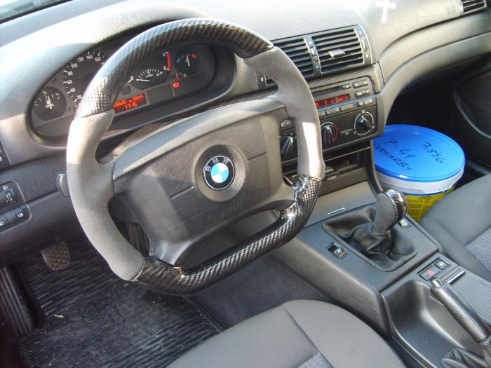

cila
01.02.2010, 18:44 |
cila
01.02.2010, 18:45 |
cila
01.02.2010, 18:47 |
cila
01.02.2010, 18:48 |
cila vyrobime volant aky tvar si len vymyslite so 100% zachovanim funkcnosti airbagu ...
01.02.2010, 18:49 |
cila
02.02.2010, 10:09 |
