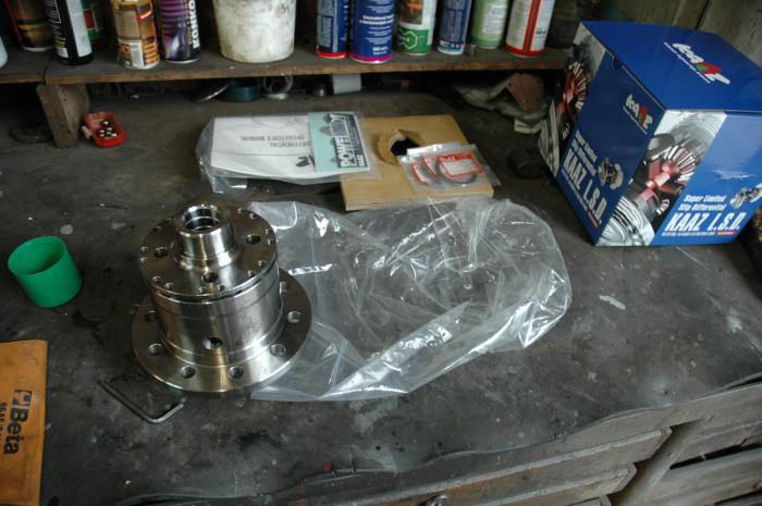

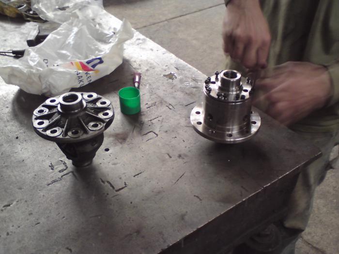

Klient chtěl samosvor, objednán Kaaz přímo pro 328i e46 (podotýkám made in Japan, předchozí zkušenosti perfektní...)
balík s jednotkou, v krabici přihozené 3 podložky + spec olej... překvapivě žádný návod, říkám si, nebude problém, asi to bude hned vidět kam s nima...

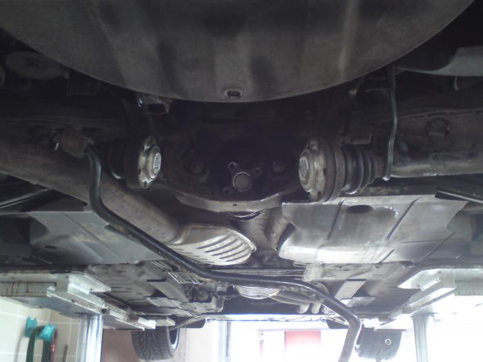

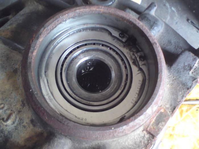

starý ven...

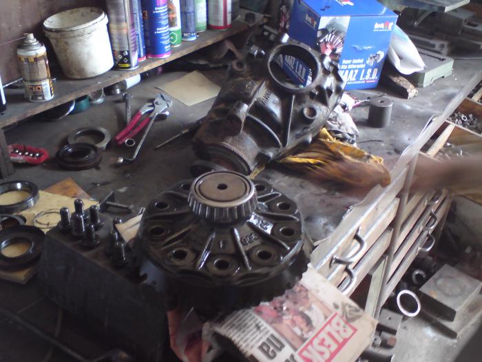

open dif...
výborná záležitost, ta segrovka má 4mm tloušťku a fakt si věří :-)
miluju stahování těsných ložisek s minimem prostoru :-)
kolo dolů pod lisem...
mno a v tomhle okamžiku se to podělalo :-)))
nejsem tak technicky zdatný.... kdeže je chyba? :-)

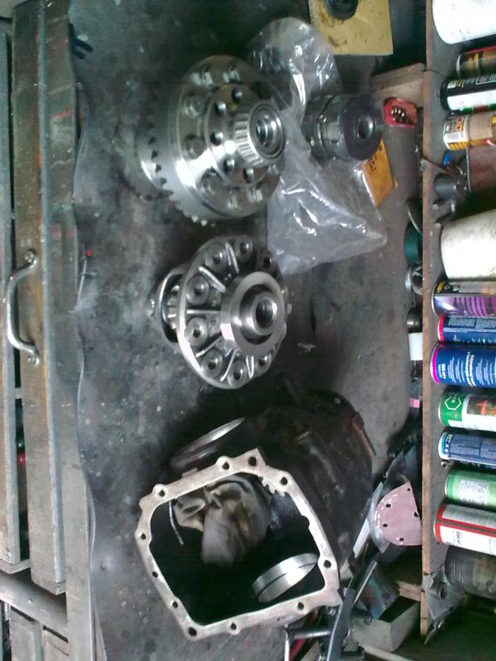

v tomto stavu nelze do skříně dostat, podložky na jedné straně a stále špatné vycentrování... nakonec jsem to rozebral a dovnitř dostal...
dále mi došlo, že bez utočení 4mm na jedné straně to fakt nepůjde... na webu se člověk dočte, že s převodovým poměrem 2,93 to nelze... jen 3,38 a vyšší...
takže utočit, ložisko posunout a je tam :-)

samotným "dostáním mezi ložiska do skříně" legrace nekončí, následně je potřeba vymezit vůle... pro info- rozdíl mezi "špatná vůle" a "ok vůle" byly na jedné straně 0,02mm, kdo někdy měřil, ví o jak malém rozdílu píšu...

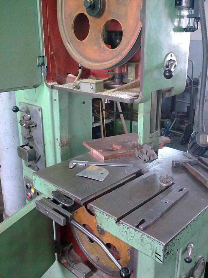

na jedné straně stačilo vzít distanční podložku (v tomhle případě ta mega segrovka) na magnetce, na druhé jsem musel vyrobit podložku 0,55mm, takže pásovka a jedem :-)

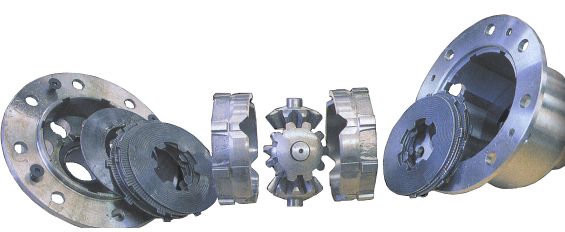

a o čem to celé je třeba na tomhle půjčeném obrázku...
omlouvám se, že nemám víc fotek, ale byl jsem špinavej, nasranej a unavenej :-))
