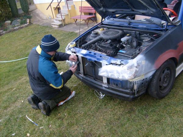

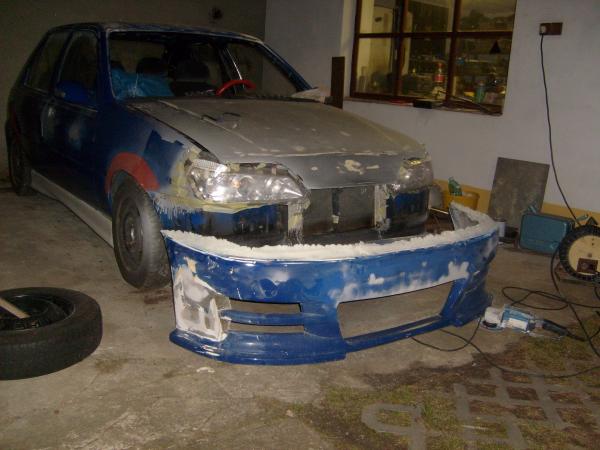

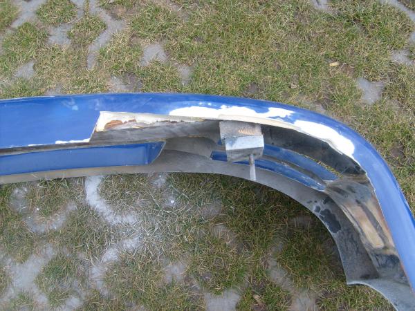

Jelikoz je zima tak nedelam v podstate nic tak mi ¨kamos dotahnul penu do -10 tak cekam az to ztuhne vecir to schodime obrousime a natahneme laminat. jeste asi budu delat masku rovnou do toho narazniku a ta hapna bude take tak nejak provedena. Jak jsem zuzil ty hrany blkatniku tak uz si to nesedlo a nejni to ono k tem svetlum jsou tam fugy a ty ja nemam rad.
foto k příspěvku  od Kesam
o 02.02.2008, 16:48 | Kesam

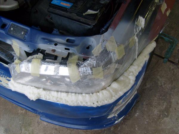

o 02.02.2008, 16:51 | Kesam

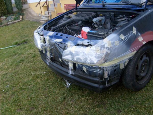

Poradne jsme to zafoliovaly aby neprosla ani mys:)

o 02.02.2008, 16:57 | Kesam

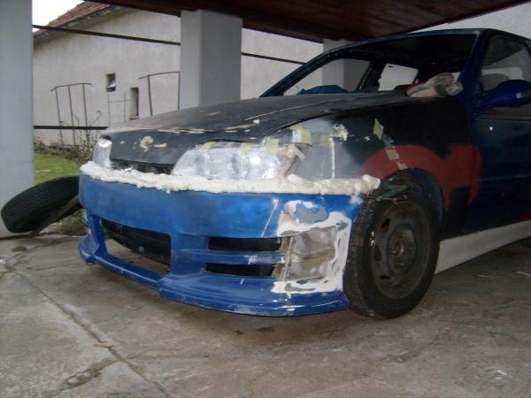

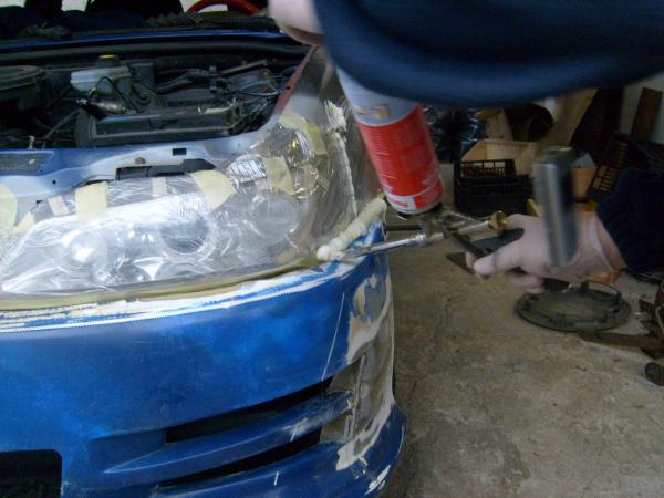

Nasadily a zaklinovaly aby to pekne sedlo.

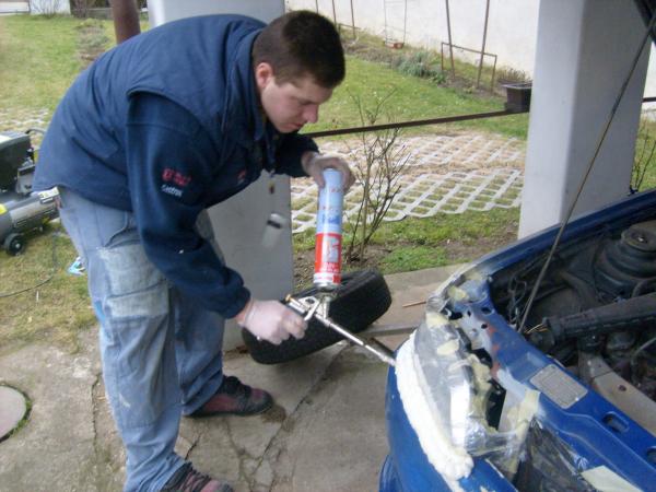

o 02.02.2008, 17:03 | Kesam
No a pak jsem tam fouknul penu.

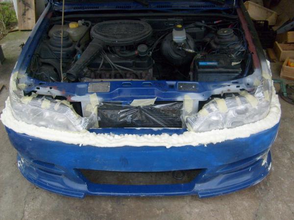

A cele jsme to zafoukly tak za 2 hodky by to melo bejt.

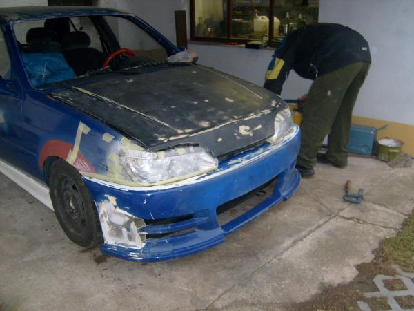

o 02.02.2008, 17:15 | Kesam
Tak jelikoz rychlost netu na chalupe sem ani psat radsi nebudu tak asi pujdu rovnou dolu to skusit sundat :D Tak me zasobujte nejakejma radama a nazorama diky .....................

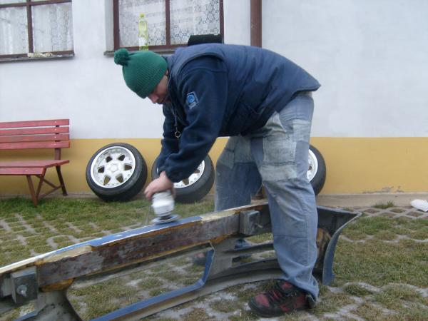

o 02.02.2008, 19:01 | Kesam

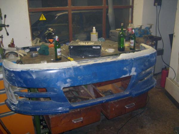

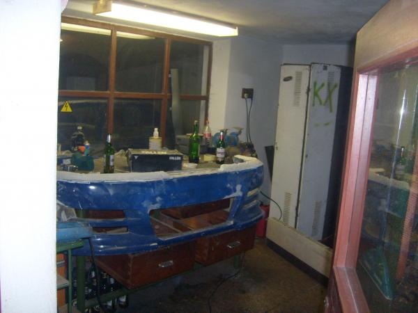

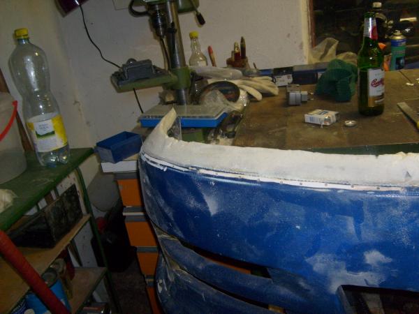

Tak jelikoz jsem se koukal jenom na to jestli mam pryskyrici tak jsem zapomel na to ze nemam tkaninu jako ten koberec ale jenom ten vlas tak na to dneska seru a pujdeme asi lejt :D mame ve vsi masopust zdar sundat to slo nadherne jeste predtim jsem to brousnul a dodelam to v micro dilne ktera je na foto nize je to opravdu mala dilnicka ale staci cajku je dost
o 02.02.2008, 19:05 | Kesam
o 02.02.2008, 19:07 | Kesam
MaM MALOU OPRAVDU MALOU DILNU :-)
