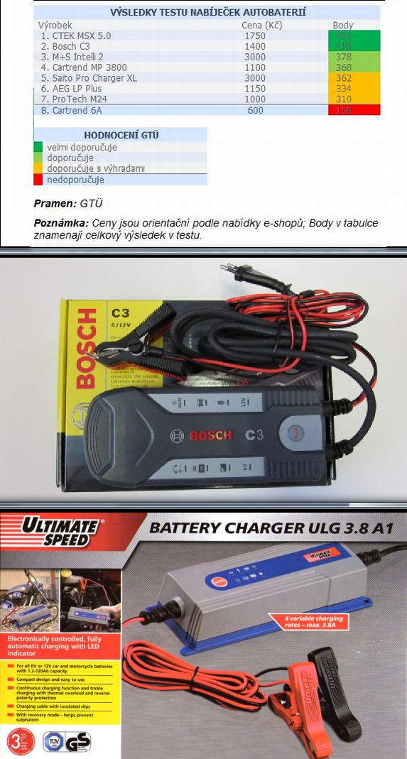

(sice pomalu končí sezóna,ale pokud by někoho zajímalo..)
P.S. pro zajímavost BOSCH C3 a ULTIMATE Speed z Lidlu by měl bejt podle všeho(různý fóra na netu) identickej výrobek za třetinovou cenu,co umí nabíjet i gelovky.
O tý z Lidlu jsem přemýšlel,když jí měli (ještě,než jsem četl podrobnosti na netu)..bohužel jsem filozofoval tak dlouho,až mi utekla :o) tuším,že jí měli za 500,-
13.02.2012, 12:01 |
TROY ten ctek není to náhodou MXS místo msx?
13.02.2012, 13:56 |
Ravo Těžko říct jak je to s tou nabíječkou z Lídlu. Poměrně dost lidí co osobně znám (nezávisle mi to říkali 3 lidi) na ni nadávají že nabíjí blbě/nenabíjí (já ji mám taky a zatím nabíjela).
Stěžují si na to, že i když je baterka spolehlivě dost vybitá, tak nabíjení trvá cca 5-15minut a pak tam blikne zelená dioda jakože je nabito (ale není).
Jaké máte zkušenosti vy ostatní?

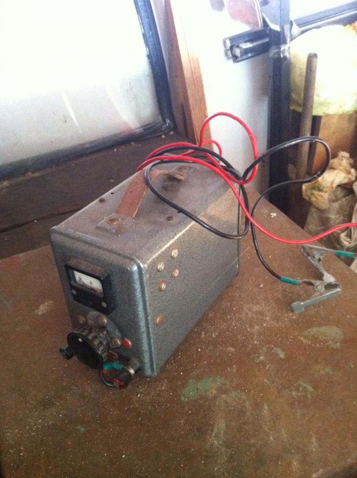

TROY Já našel v garáži tohle :D a to co má na sobě CCCP už raději fotit nebudu
TROY: Nabíjecí svářečka Made in CCCP? :oDDDD
no to nabije i uplne vybitou baterii ;-) k tomu toho inteligentniho cteka a mas to komplet ;-)
14.02.2012, 12:22 |
TROY ne tohle je made in czechoslovakia :)
14.02.2012, 12:26 |
Rustapha-659 | Upraveno: 2012-02-14 12:27:22
tuhle znám-měli jsme stejnou doma(když mi bylo 6?).Myslel jsem tu,cos sem nedal.. :o)
asi večer vyfotím tu co máme v garáži. a nabíjí i vybité :))
TROY: ta co ma na sobe "CPPP" udela nabitou baterii z cehokoliv co na to pripojis ne? :)
