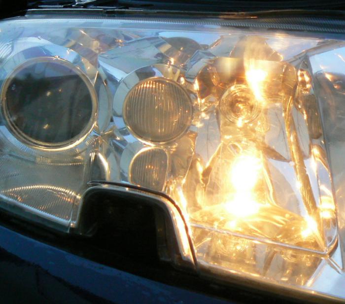

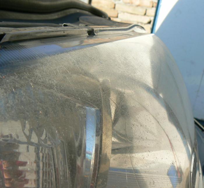

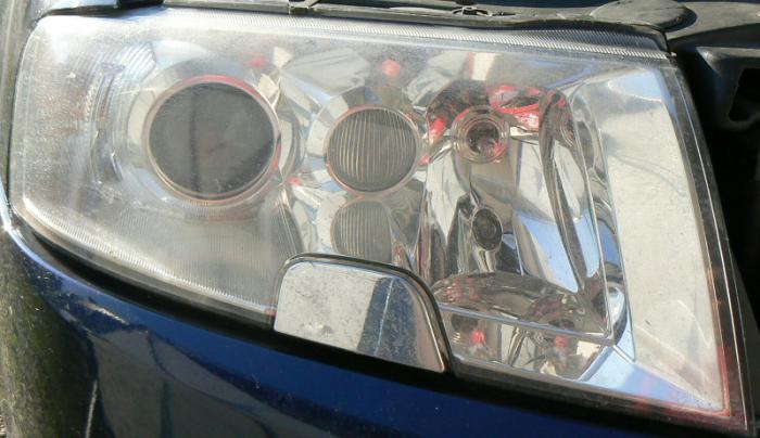

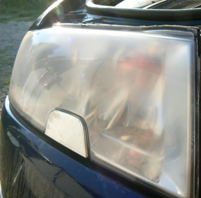

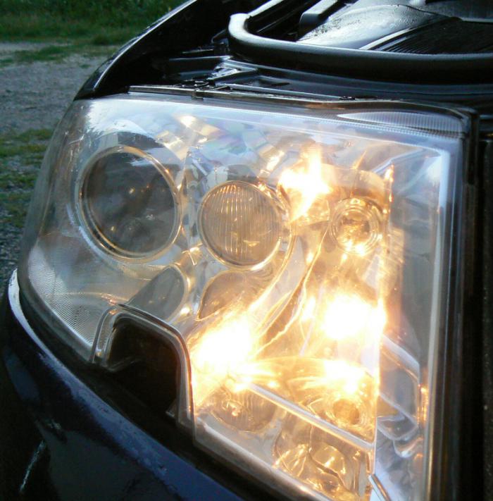

Tak sem se dneska ponořil do jedné své prvotiny. Zkusil sem lehce zrepasovat pravý světlo. Zatím jen decentně, na test. Odrbaný světlo vypadalo špatně a tak sem si říkal, je to moje auto a když to dopadne blbě, svěřím to někomu jinýmu.
Know-how prozrazovat nebudu, snad je to, že je chce ruce v plné síle :)
foto k příspěvku  od Milhauzz
o 10.08.2010, 21:17 | Milhauzz
o 10.08.2010, 21:18 | Milhauzz

Lukasino - ingredience nejsou drahy. Stací smirek od 800 do 2000 pod vodu a nakonec nějakou leštící pastu. začneš 800, pak 1200 až do 2000 pod vodou a finále leštící pastou a budeš to mít přesně jak tady vidíš.
Dělal sem to na E39, světla jsem nechal na autě. Podle poškození uvidíš jak moc budeš muset brousit. škrábance jdou rychle, hlubší vrypy chvíli trvaj. Jedno světlo je tak na 45-60minut. Výsledek je super, já leštil tempem a po roce je to pořád ok.
Kryt musí bejt plast, a bacha u některejch koncernů, který tam prej maj nějakou UV vrstvu, kterou kdyz probrousis, tak jdou lampy do kopru. To je ale jen z doslechu, takze pokud to bude tvuj pripad, tak by to chtelo dohledat na netu vic info.

Lukasino: nejhorší je asi okamžik, když koukáš na ty mléčný skla :) To sem si řikal do čeho sem se to zase pustil :) Nakonec to dobre dopadlo :)
