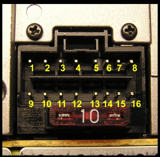

potřeboval bych schema na konektor od sonnyh. TEn mamlas odstrihnul isokonektor a ted nevim co kam patri :o// je to sonka Xplod na CD.. přesnej typ si ted nepamatuju.. celkem nova 2002

o 08.11.2005, 18:53 | serz | Upraveno: 2005-11-08 19:03:12
Tak jsem to zkouk', vypadá to následovně:
1 - LP+ bílá
2 - LZ+ zelená
3 - PZ+ fialová
4 - PP+ šedá
9 - LP- bílá s černým pruhem
10 - LZ- zelená s černým pruhem
11 - PZ- fialová s černým pruhem
12 - PP- šedá s černým pruhem
5 - remote zesilovač - modrá s bílým pruhem
6 - napájení antény - modrá
7 - spínané napájení - červená
8 - zem - černá
13 - ATT (mute?) - bleděmodrá
14 - nezapojeno (u mne)
15 - nezapojeno (u mne)
16 - trvalé napájení - žlutá
Pro doplnění je to model CDX-S2000
foto k příspěvku  od serz
