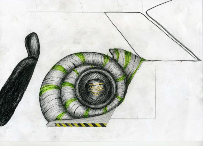

Po pár náčrtech jsem zvolil variantu - šneka a umístit ho v místě zadních sedaček, doprostřed.

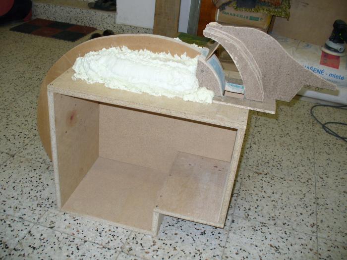

4.8.2007 jsem vyndal zadní sedačky a začalo se stavět. Základ tvaru, abych lehce dodržel vypočítaný objem, tvoří jak jinak bedna z dřevotřísky.

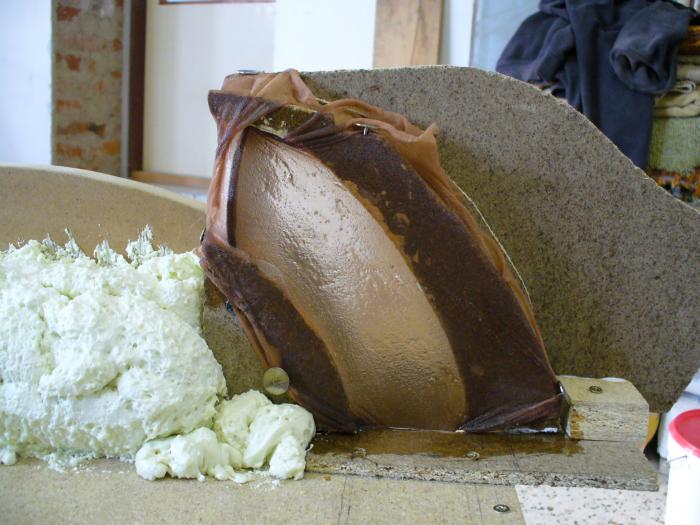

Zakončením ulity šneka bude basreflex, toto je první vrstva laminátu - silonka a PES pryskyřice
Basreflex

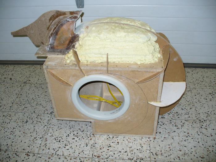

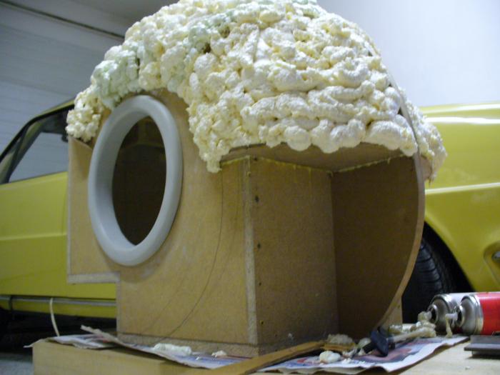

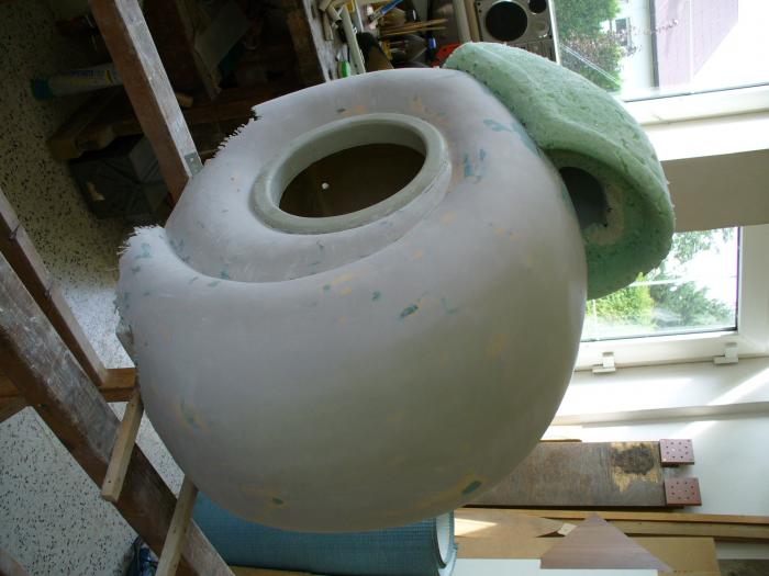

Po basreflexu bylo potřeba udělat tvar samotného šneka. Na ten jsem využil montážní pěnu, kterou jsem po vytvrzení ořezal do potřebného tvaru. Pro dodržení tvaru jsem si udělal žebra ze sololitu
Následovalo opakované pěnění....
....a ořezávání

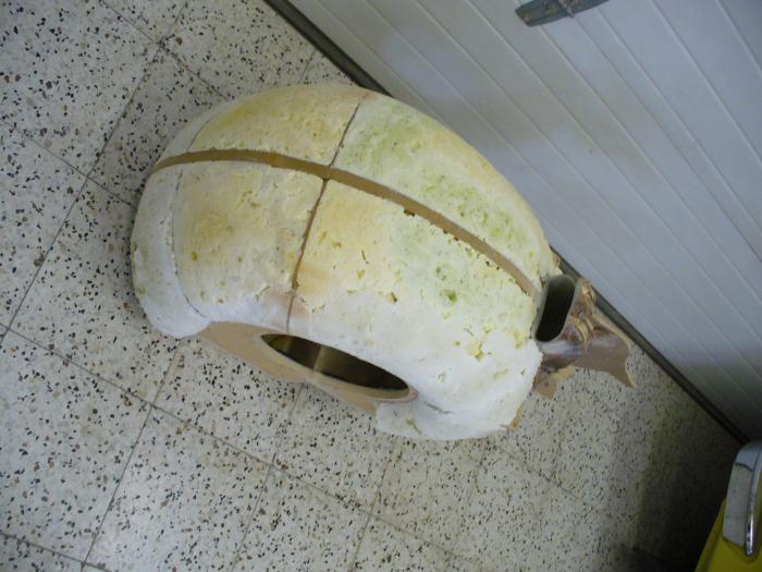

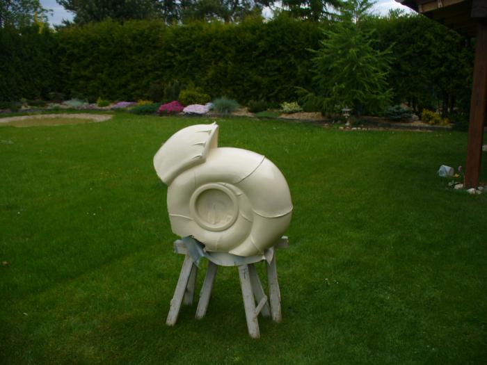

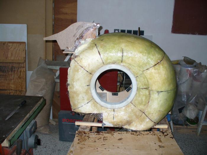

Když jsem byl s tvarem spokojen, bylo třeba udělat laminátovou skořepinu.
27.06.2009, 09:09 |
radekp1 | Upraveno: 2009-06-27 09:10:36

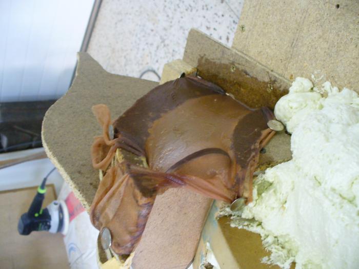

Stejný postup se zakončením ulity - basreflexem.
Vytvrzený a nerovný laminát potřeboval srovnat povrch...na ten jsem použil PES tmel ( padlo ho opravdu hodně). Tmelení a broušení bych označil jako nejhorší práci na této stavbě.

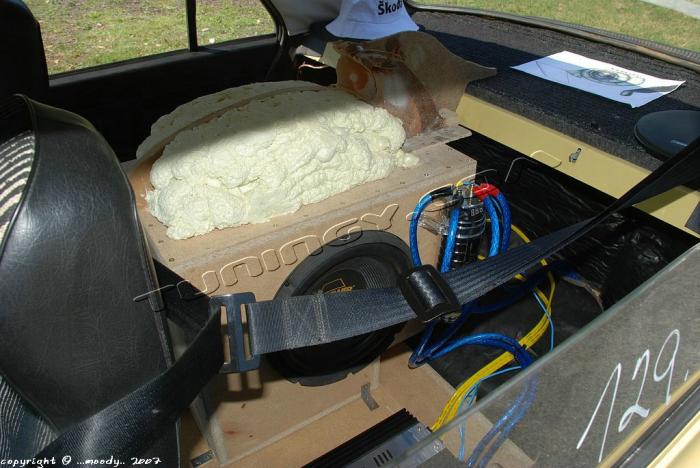

Několik srazů jsme odjeli i v nedokončeném stavu :-)
Dokonce i takhle (foto by Moody)

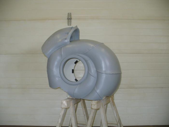

v roce 2008 jsem plochu šneka "rozbil" články a zakončení dostalo "bodliny". Na fotce je šnek už v plniči.

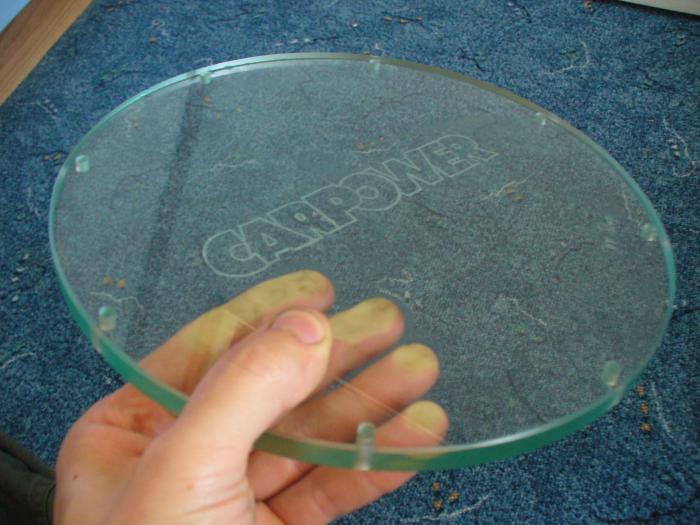

Z jedné strany šneka bude samotný reproduktor, z druhé toto 12mm! sklo

ty kabely od kapu máš stále řešený takle dlouze? kap má být nejdál 30cm od zesu. ten bassreflex- velikost, délku, si dělal od oka a možností, nebo tak aby "pasoval" na sw?
jinak je vidět že sis stim pěkně pohrál
Kabely od kapacitoru mám teď cca 40cm. Basreflex i objem jsou nakonec podle hodnot uvedených v testu Blackbassu v CAR&HIFI (vydání si nevzpomenu). Nejdřív byly stanoveny tyto hodnoty a tvar se postavil "kolem nich".
