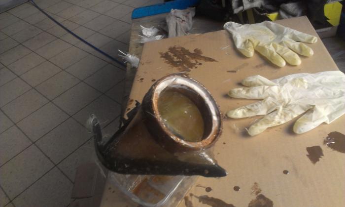

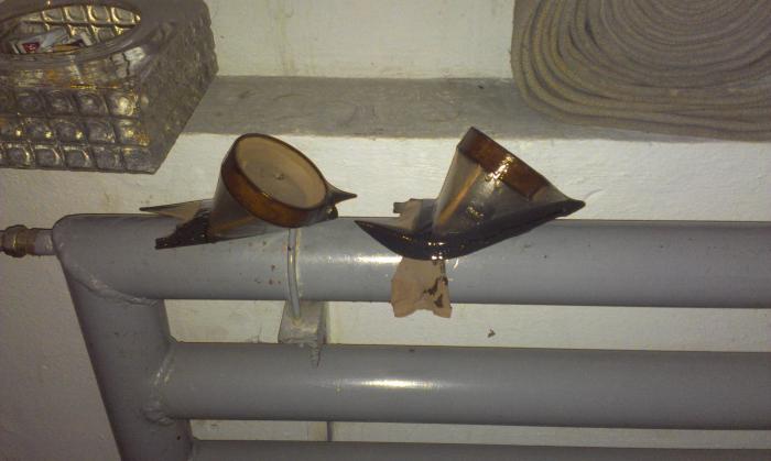

Jak už jsem nadepsal "došlo už i na mě" honba za lepším zvukem je nekonečná a ikdyž nesnáším broušení... jsem dlooouho odolával přemístit z trijůhelníků vejšky do sloupků....tak jsem se tento výkend pustil do svého prvního laminování ;) a takhle to dopadlo..prozatím... ;)
foto k příspěvku  od tazman

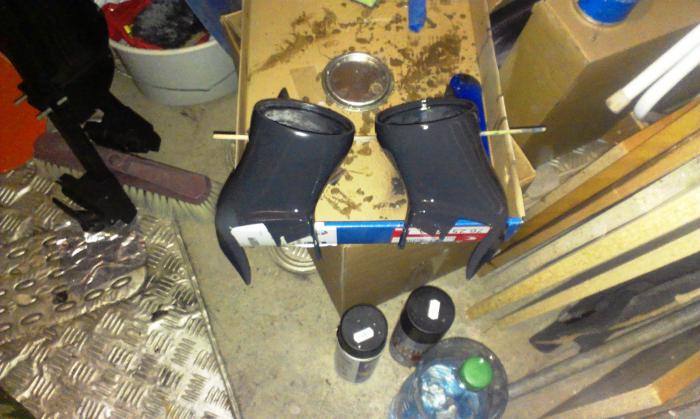

o 03.03.2013, 20:51 | tazman

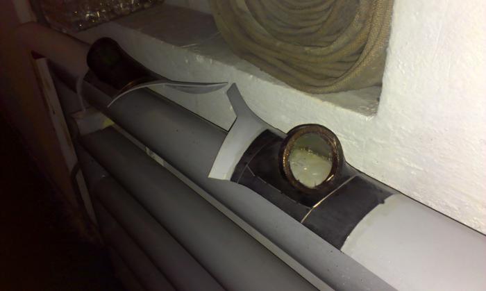

o 03.03.2013, 20:52 | tazman

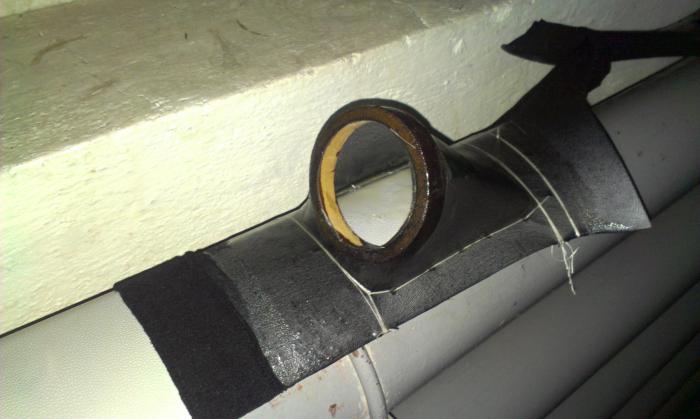

o 03.03.2013, 20:53 | tazman
toť zatím vše :D

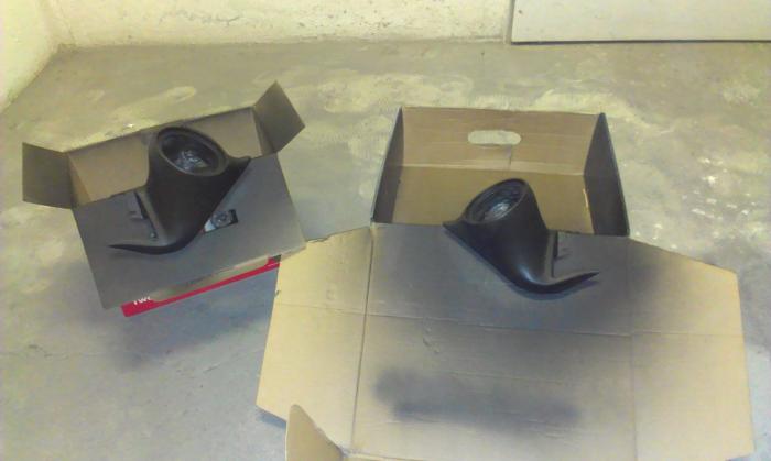

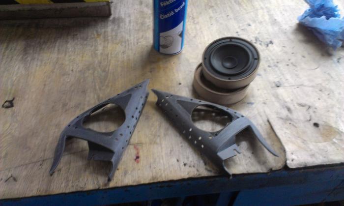

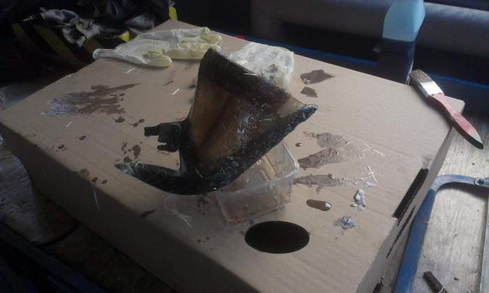

o 07.03.2013, 19:07 | tazman

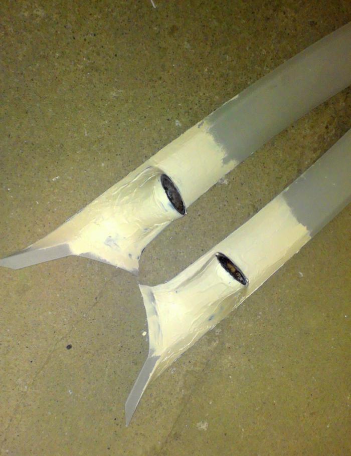

tak sem zas trochu něco pizdil :D
o 07.03.2013, 19:07 | tazman | Upraveno: 2013-03-07 19:10:53
a potom trochu hyzdil :D zejtra du na kuželkování tak o vejkendu se bude brousit ..jak jaa to broušení nesnáším :)

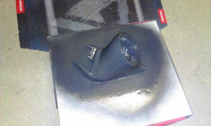

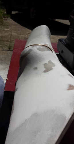

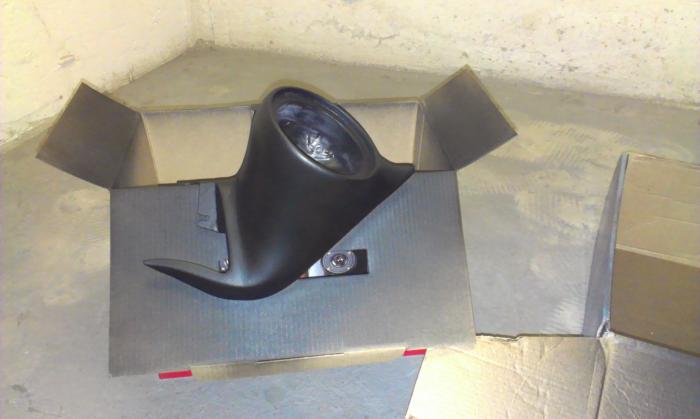

o 11.03.2013, 19:17 | tazman
hrubý brošení hotovo a první vrstva stříkacího tmelu ufff nesnáším broušeníííí ;)
o 11.03.2013, 19:42 | PekG
Nadhera! Ale jak se tak divam kolem tak to vseci letos budou mit stejne:-D

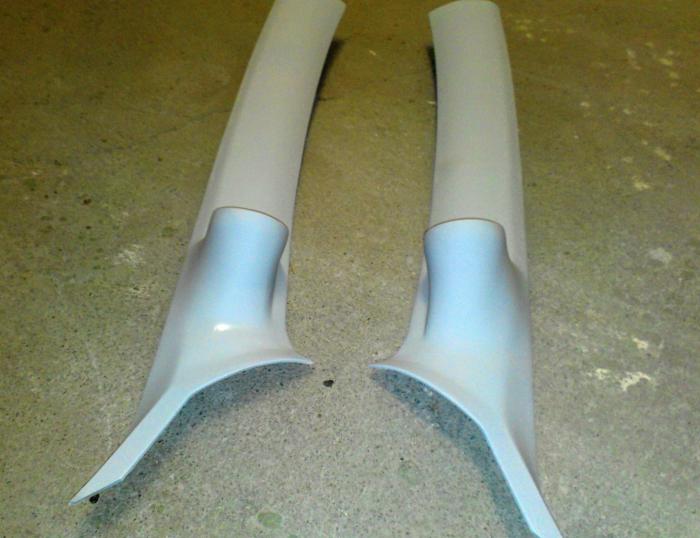

o 16.03.2013, 12:30 | tazman
a zas broušení a zas přestřik..snad už poslední..a muže se dipovat :D

o 31.03.2013, 11:03 | hifim@ni@k
Dobrá práce, škoda že jsi na kroužku nesrazil tu hranu, aby tam byl plynulý přechod.
o 04.04.2013, 16:08 | tazman
Finální nástřik plastidip .. jj vím vypadajo furt stejně :D ale tohle je už konečné vésledek mojeho snežení :D

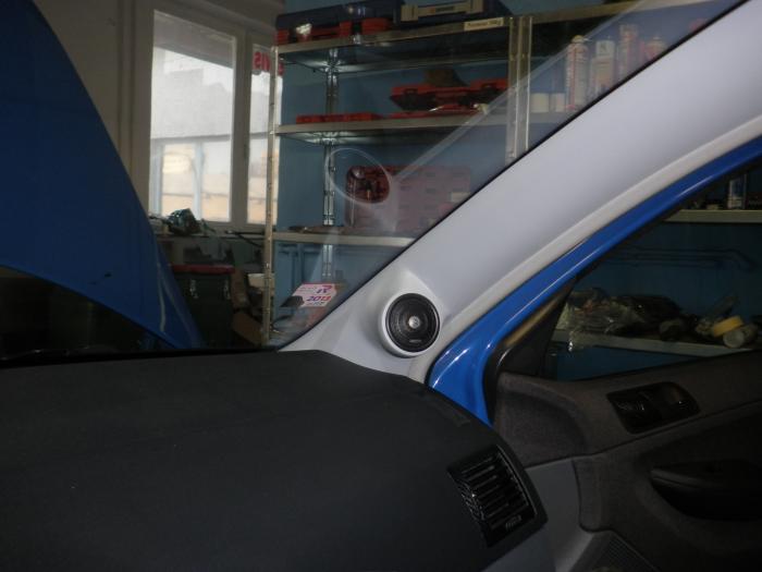

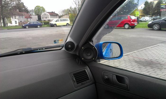

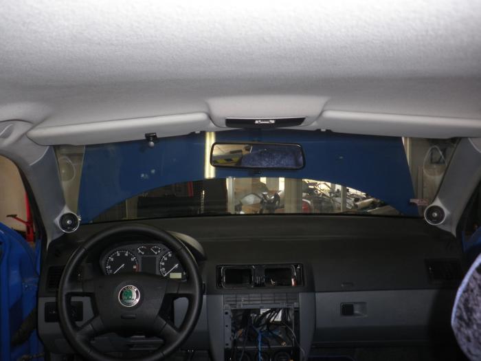

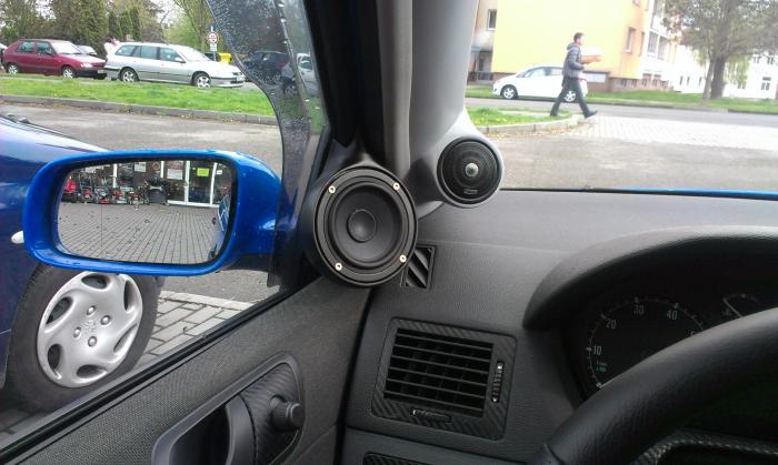

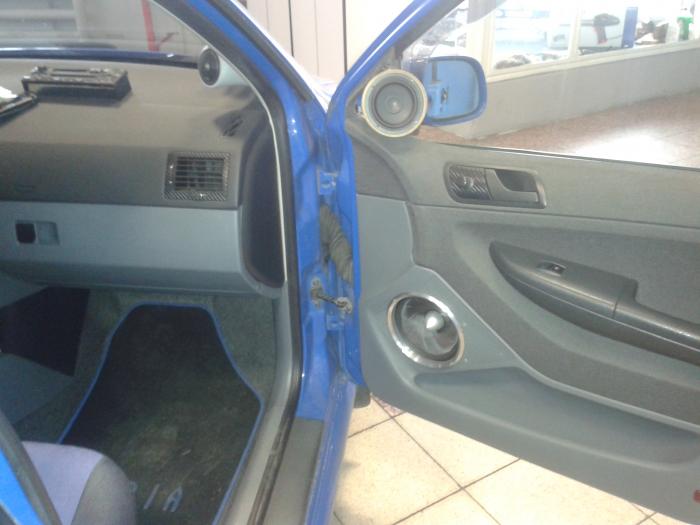

o 14.04.2013, 21:40 | Marťas1
tak taziho sloupky v autě
foto k příspěvku  od Marťas1

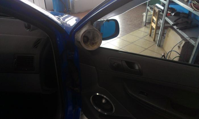

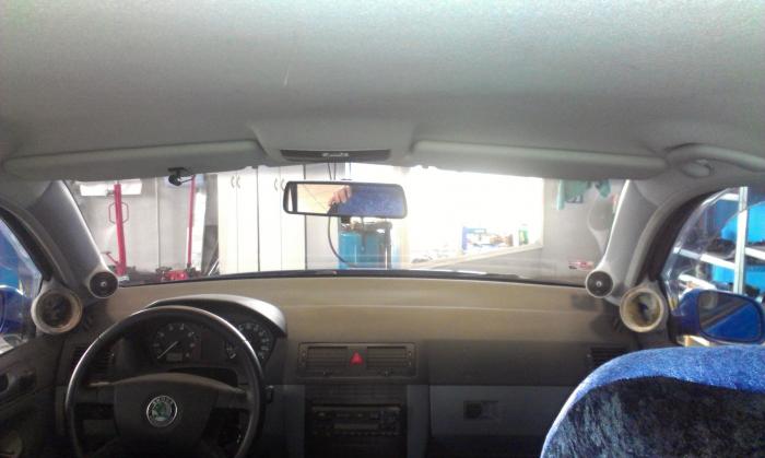

o 14.04.2013, 21:41 | Marťas1
o 14.04.2013, 22:14 | kubiik
pekna prace
o 15.04.2013, 06:14 | tazman
marťasovi dík za pomoc na dílně do pozdních hodin ;)

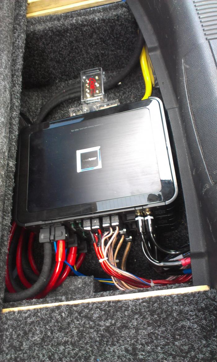

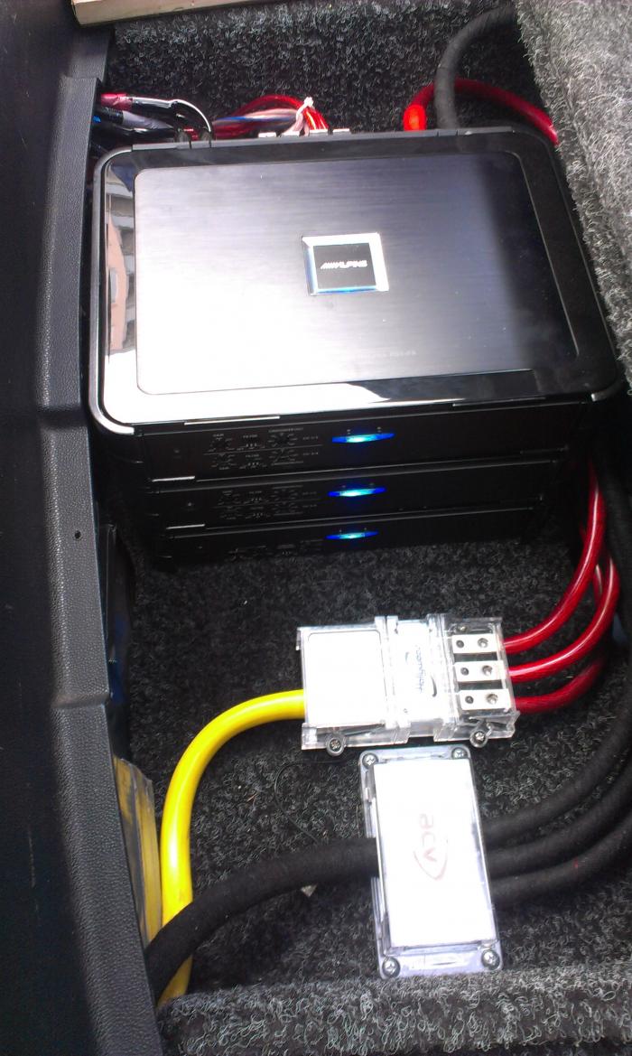

o 20.06.2013, 06:04 | tazman
kvíz...najděte 4 rozdíly :D ... marťas1 nenapovídat :D
o 20.06.2013, 07:33 | Milhauzz
Pff, alpine :) A co jako? :)
o 20.06.2013, 10:00 | ivls
vrchni je ochytanej
spodni je cistej a tusim i s folii na stitku - bude tedy novejsi??
o 20.06.2013, 10:09 | Marťas1
tazman: prostě další díl skládačky do toho tvýho Alpina flašinetu :D

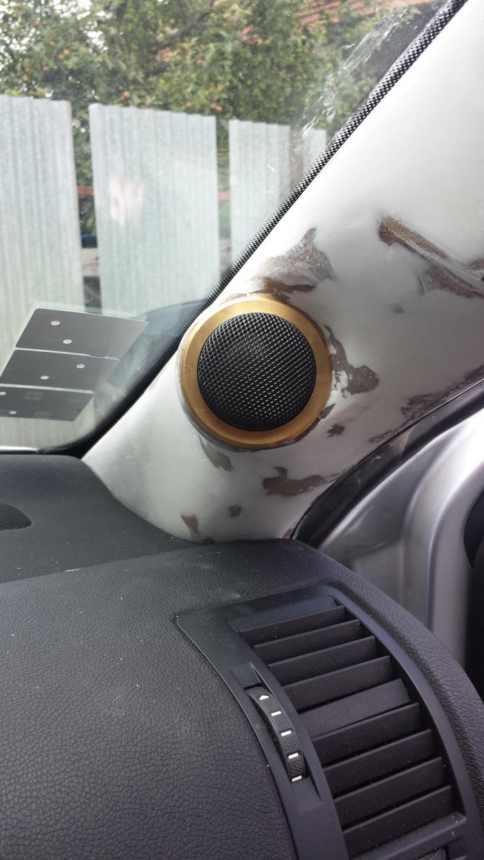

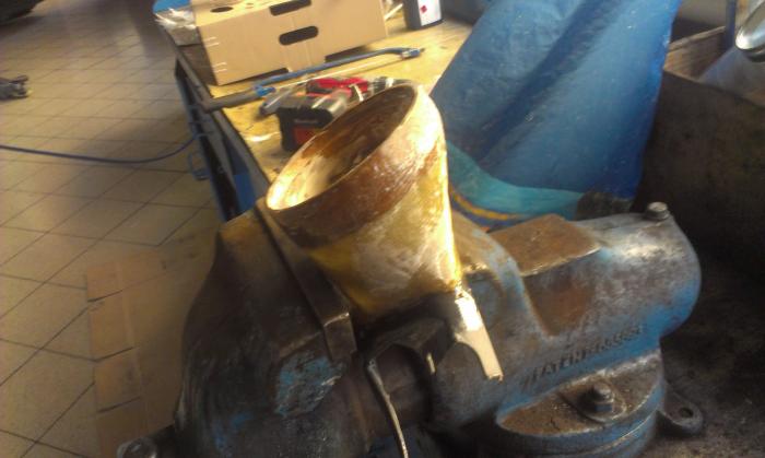

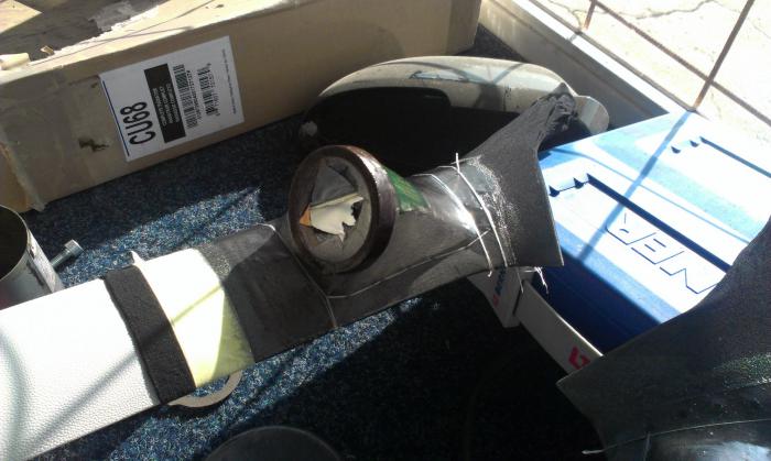

o 16.02.2014, 18:07 | tazman
tak teda jelikož se jaro blíží začal sem trochu vyšívat :D
o 16.02.2014, 18:08 | tazman
o 16.02.2014, 18:12 | Marťas1
trochen
o 16.02.2014, 18:14 | Marťas1
o 16.02.2014, 18:21 | Marťas1
a eče u toho chrápe :P

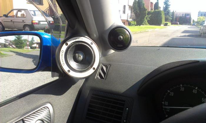

o 16.02.2014, 21:23 | tazman
ivls..Ivane znáš to .. není peníz není láska :D ale pomaloučku už na tom začínám dělat .. snad to do začátku sezony stihnu ;) po večerech ted mužu brousit a laminovat a brousit a laminovat a brousit a tmelit a brousit...... :D :D

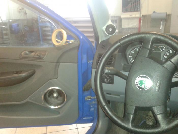

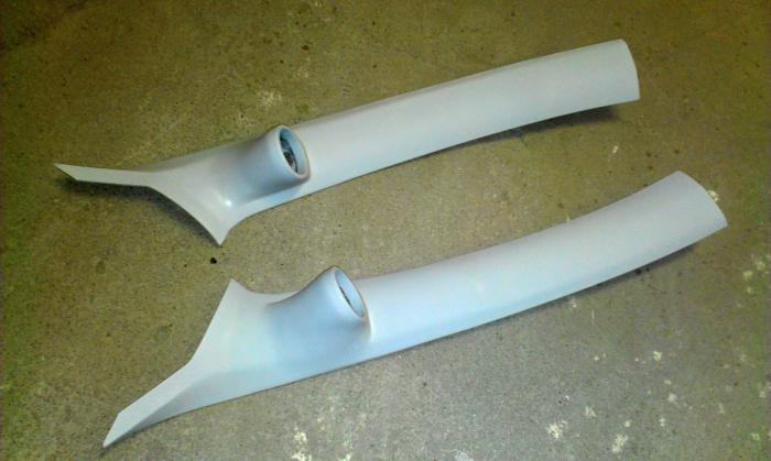

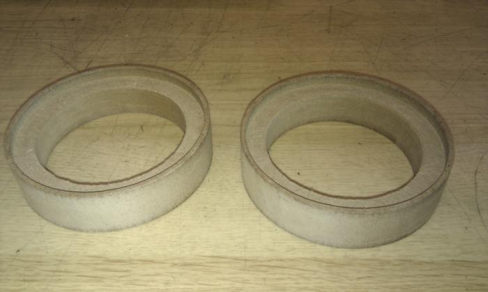

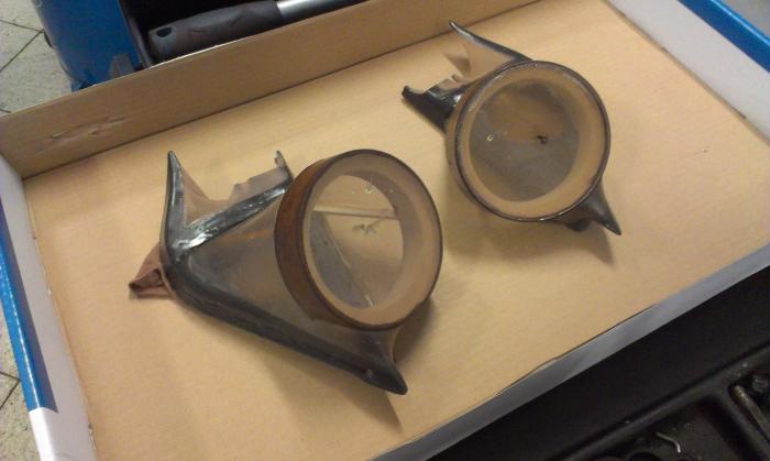

o 01.03.2014, 20:50 | tazman

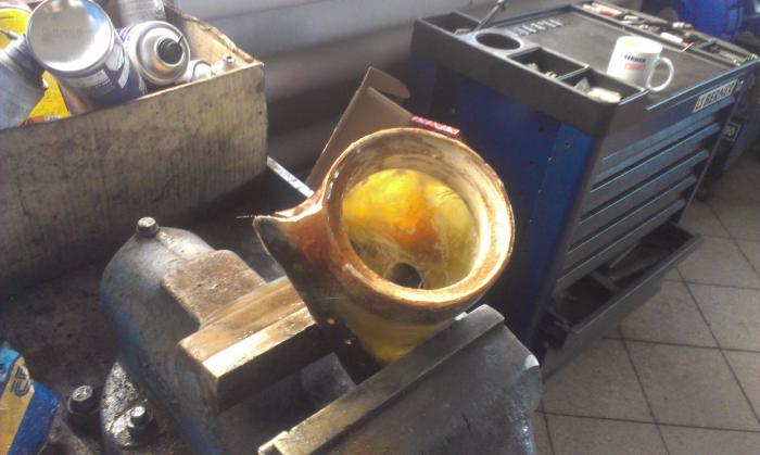

dneska žena s dětma u babičky ...takže Tazík s Marťasem na dílně :D
o 01.03.2014, 20:51 | tazman
o 01.03.2014, 20:52 | tazman

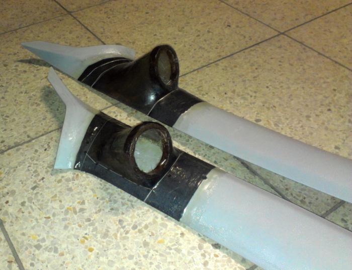

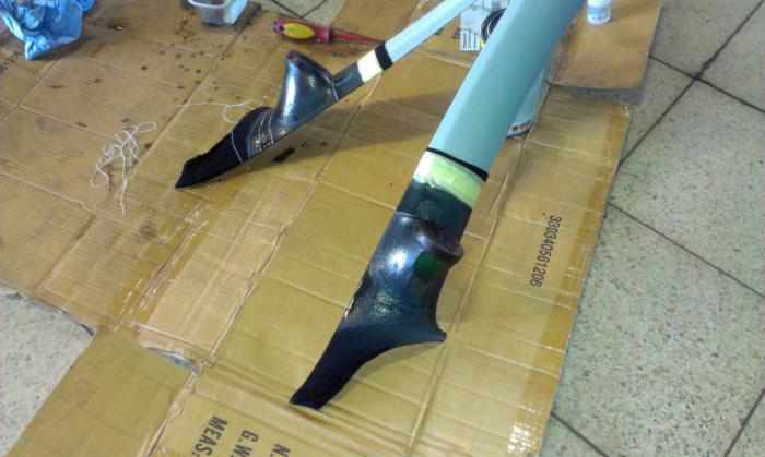

o 02.03.2014, 16:41 | tazman
už se to blíží ;)
o 02.03.2014, 16:42 | tazman
o 02.03.2014, 16:43 | tazman

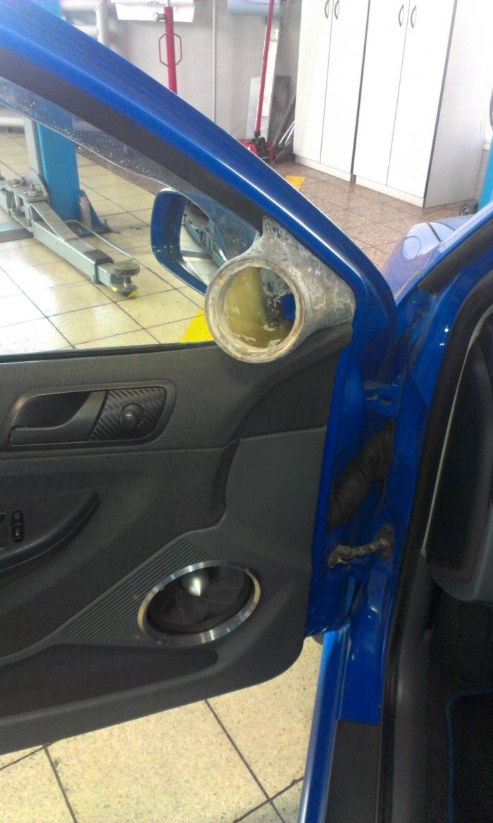

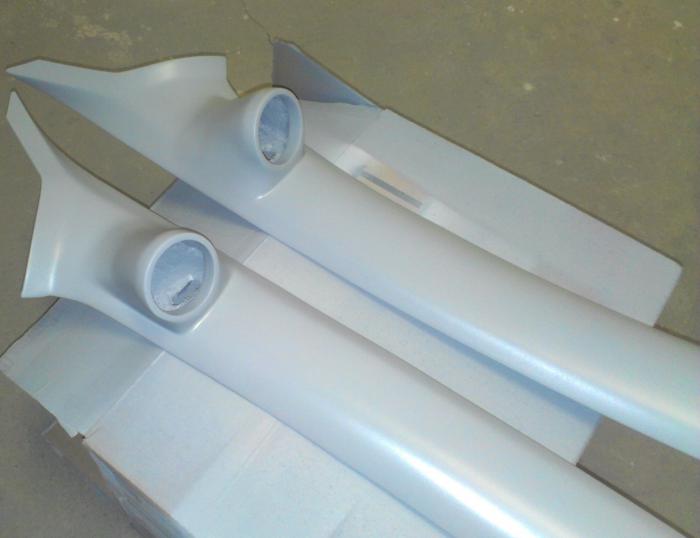

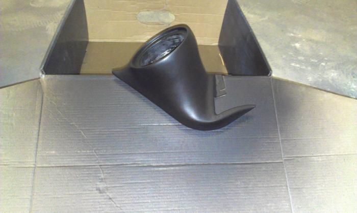

o 16.03.2014, 18:02 | tazman
plnič
o 16.03.2014, 18:09 | tazman
o 16.03.2014, 18:10 | tazman
o 18.03.2014, 20:52 | tazman
a finální nástřik :)
o 18.03.2014, 20:53 | tazman
o 18.03.2014, 20:54 | Toxxx
Pekná práca. A už si aj Braxy počúval ?
o 18.03.2014, 20:57 | petis
paráda!! Kdo umí umí:-)
o 18.03.2014, 20:58 | tazman
toxxx ... blázníš :D to bude s překvapením :D
o 18.03.2014, 20:58 | Toxxx
Ale s príjemným ;) :D
o 18.03.2014, 20:59 | wefa
Ach to broušení. Pěkná práce :)
o 18.03.2014, 21:00 | tazman
toxxx.. Stano s tím počítám..teda ..doufám :D :D
o 18.03.2014, 21:01 | tazman
wefa... ty nebylo to tak strašný..tmelu je tam minimum..laminát byl v podstatě na hotovo..za pomocí profi vzduchové fortunky u kamaráda na dílně ..dělat to ručně tak se s toho opupínkuju :D
o 18.03.2014, 21:10 | Marťas1
mno, na to jaké byly na začátku "nervy" to nakonec vypadá gut
o 18.03.2014, 21:13 | tazman
Marťas1.. Ty aby sisi nerejpnul "čumáčku" :D :D
o 18.03.2014, 21:51 | Milhauzz
Pěkný, moc pěkný.
o 18.03.2014, 22:27 | kubiik
Covece zavidim ti tu trpelivost na broouseni pod lak. Jsem moc zvedav na poslech

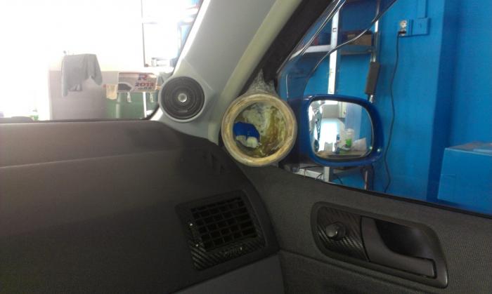

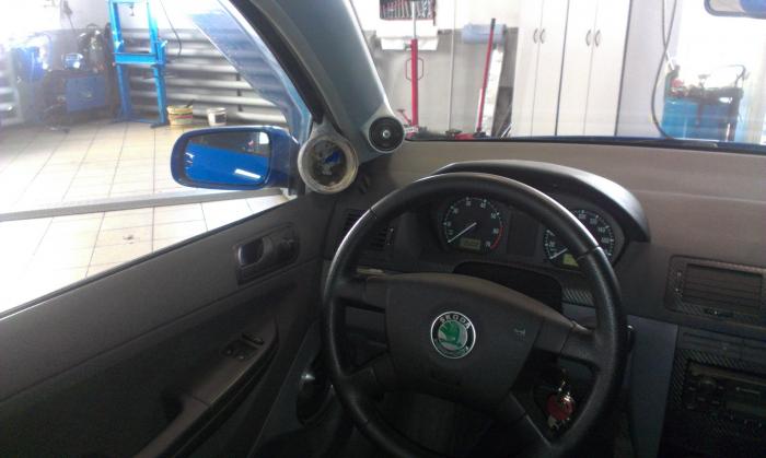

o 14.04.2014, 20:04 | tazman
tak jsou v autě
o 14.04.2014, 20:05 | petis
hezké!!
o 14.04.2014, 20:10 | Marťas1
a kde je komín?
o 14.04.2014, 20:14 | tazman
ten nemam nafocenej
o 14.04.2014, 20:16 | Směty
Prd komín, domeček a vícepatrovej. :o) Jinak máš to moc pěkný strécu.
o 14.04.2014, 20:31 | Milhauzz
Začernit šrouby a je to dokonalý!
o 14.04.2014, 20:31 | ivls
pěkny, pane
pamatuji si na doby, kdy jsem měl takto a moc jsem se bál vždy, když někdo do auta nasedal, aby něčím nezachytil, případně když pršelo, sněžilo, tak mi bylo středu líto
a kde je komín :-)
o 14.04.2014, 20:41 | Toxxx
Dobrá práca. Mriežky nebudú pre istotu ?
o 15.04.2014, 05:37 | tazman
Milhauzz..čeče nejsem si jistý ;)
Ivls...uvidíme snad to přežijou ;) ... komín bude neboj ;)
Toxxx... zatím je neřeším...musím to rozchodit ještě.. zesáky zesujou sice ale jak už je u h800 zvykem při totální změně systemu hází klacky pod nohy ;)
o 15.04.2014, 10:24 | swep
a už hraješ? budu v neděli v přerově s největší pravděpodobností, tak bych ti to mohl zkouknout
o 15.04.2014, 18:14 | Marťas1
jj, už to začíná trochu hrát, těch 2,5kw rms mu tu fabku rozebere na prvočinitele :D
o 15.04.2014, 18:55 | tazman
takže dneska sem přesvědčil procesor aby mě pustil do kompletního nastavení čtyrpasma..nastaveno jen tak velmi na hrubo od oka jen ať se to nehádá..nooo .. líbí se mi co s toho leze .. má to potenciál :)))) swep .. v pátek odjíždím k dědovi do HK vracím se v neděli odpoledne.. záleží jak dlouho v Přerově budeš.. kdyžtak klidně brnkni ;) no a jeden komínek na přání :D
o 15.04.2014, 18:56 | tazman
o 15.04.2014, 19:18 | PekG
Hezky, vypada to super;-) jak to k sobe sedi?
o 15.04.2014, 19:58 | Marťas1
Alpine má vymyšlené takové mezikusy kterýma se to sešroubuje k sobě a maj to podchycené i s chlazením
o 15.04.2014, 20:09 | tazman | Upraveno: 2014-04-15 20:10:12
PekG .. eši mysliš zesaky tak jak to řek martin..nebo eši mysliš /////A vs. Brax tak si to sedlo hooodně dobře ;)
o 15.04.2014, 20:20 | PekG
Jj myslel jsme zvukove. To o tech zesach vim ;-)

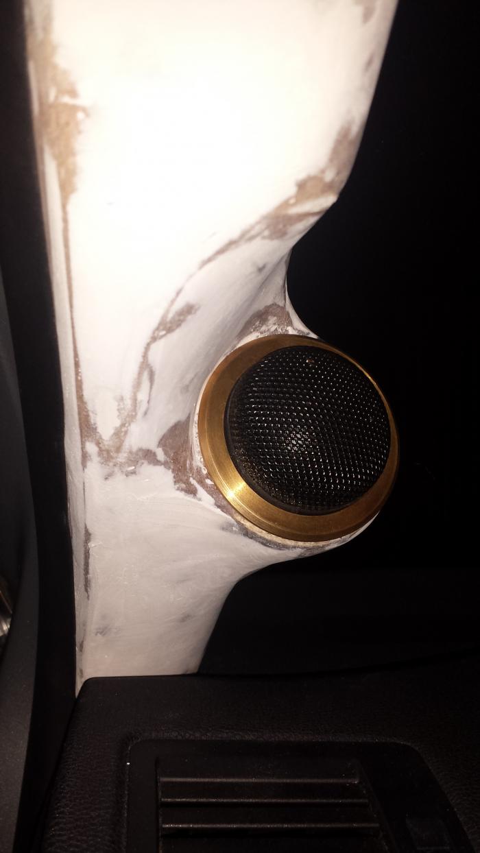

o 25.05.2014, 19:22 | tazman
tak změna....
o 25.05.2014, 20:05 | CarMedia.cz (P)
Jak si říkal do telefonu, sice to hraje na hov..., ale dobře to vypadá.. :-)
o 25.05.2014, 20:34 | tazman
Jirko zas tak uplně na hov.. ne eee :D ale vypadají kráásně a to je to nejdůležitější přeci :D :D :D
o 25.05.2014, 20:52 | Toxxx
tazman: Takže Brax nie? Jak chceš :D
o 25.05.2014, 21:00 | tazman
Stano nakonec si to se zesákem až tak dobře nesedlo a je jednoduší vyzkoušet jiné středy než zesilovače :)
o 25.05.2014, 21:12 | kubiik
covece vzdyt si ty braxy ani nenaladil a uz jsou pryc?
o 25.05.2014, 21:26 | tazman
kubiik.. jo ..nesedli si se zesákem no ;)
o 25.05.2014, 21:46 | Fonfy
takto nejak planujem do buduucna umiestnit tiez do fabky stredy..ako to hra? asi tam bude celkom slusna sirka sceny vsak :))
o 25.05.2014, 21:52 | tazman
Fonfy.. no pravě že sem si myslel že bude ale zatím s ní bojuju .....zatím nic moc šířka
o 25.05.2014, 22:12 | Fonfy
tak to je blbe :/ podla foto by som povedal ze to umiestnenie je praveze dobre a nieco z toho bude
o 25.05.2014, 22:25 | kubiik
s sirkou nic neudelas. jsou to proste blbe auta...
o 26.05.2014, 19:31 | Fonfy
kubiik: akoze uzke auto? nic ine ma nenapada.. auto ako auto ved tipujem od cca 600Hz mu to hra iba hore, tak v com problem?
o 26.05.2014, 20:58 | tazman
protože při tom směrování vejšek co mám šířky nedocílím.. a když je mám naročený víc proti sobě tak přicházím o detaily bo ty lineáry potřebují vysloveně on axis
o 26.05.2014, 21:06 | Fonfy
tak uprav umiestnenie vysok :)
o 26.05.2014, 21:34 | tazman
fonty..dyk sem ti teď napsal že sem je měl jinak ..aby byla šířka ..ale neměl sem detaily tak musí být směrovaný na posluchače..
o 26.05.2014, 21:36 | Fonfy
aha tak :)) tak to je blbe ked je to plne kompromisov hlavne ked mas 3way vpredu :/
o 26.05.2014, 22:41 | MARWiN
vsechno je plne kompromisu :D leda bys odrezal celou palubku, budiky doprostred, jedna sedacka a repro vsude okolo :D
o 26.05.2014, 23:15 | Fonfy
preco si neskusil stredy do palubky odrazom? :)
o 27.05.2014, 05:42 | tazman
nejsem ten tip co jen tak kvůli testu rozřeže palubní desku auta který deně potřebuje na dojezd do práce a vožení dětí ze školy
o 14.06.2014, 20:13 | tazman
zadařilo se :)
o 14.06.2014, 21:01 | Směty | Upraveno: 2014-06-14 21:05:46
Gratulace.
o 14.06.2014, 21:07 | Marťas1
Tak ja se taky přidám ke gratulaci
o 15.06.2014, 10:40 | aleess
Ještě jednou gratuluji.Hhraje ti to super. U mně jednou basy špatné teď výšky.
o 15.06.2014, 21:08 | tazman
aleess..neboj to naladíš .. kdyby si věděl jak já s tím 4 pasmem bojoval a stále bojuju .. ;)

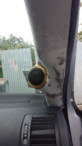

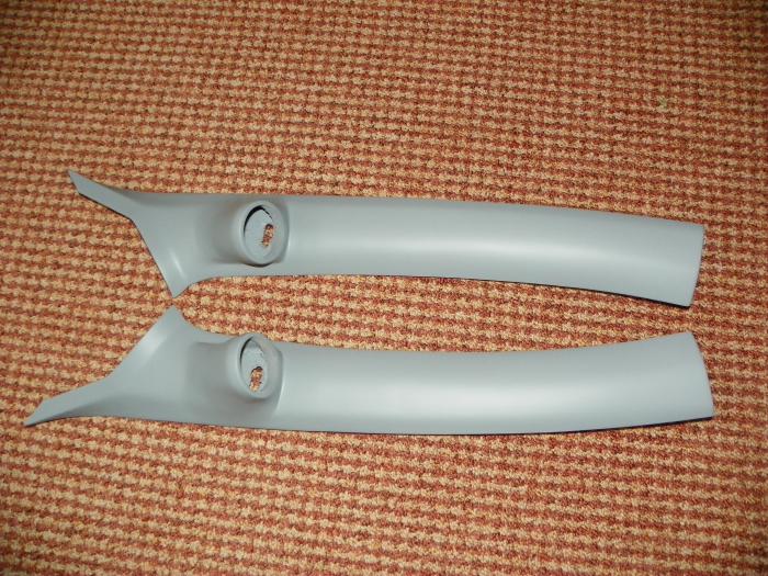

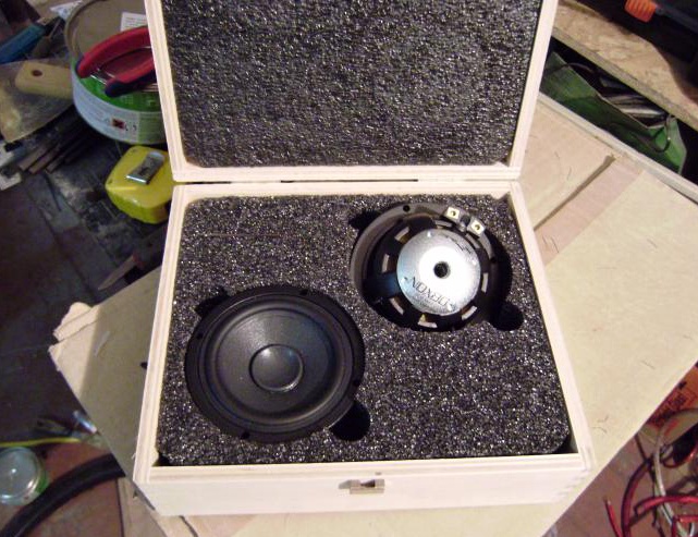

o 05.07.2014, 14:54 | fiction11
1. tazman sorry že tu dam foto do tvojej sekcie, ale nechcem vytvárat novu tému ked vlastne tiež došlo i na "mne" :))
foto k příspěvku  od fiction11
o 05.07.2014, 14:58 | fiction11
o 05.07.2014, 15:00 | fiction11
o 05.07.2014, 15:03 | fiction11
o 06.07.2014, 13:12 | tazman
v poho ;)
o 08.07.2014, 08:44 | fiction11
este treba prebrusit...pojde bud koženka or DIP sprej ešte neviem........(btw marek diky)
