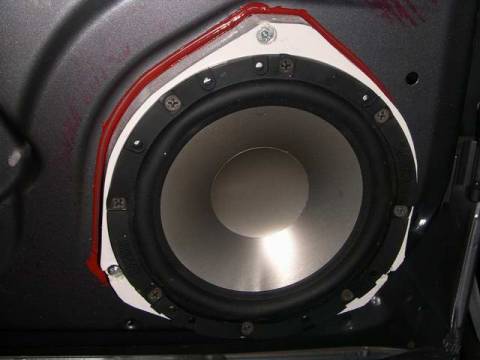

o 30.07.2006, 19:20 | noclue
vpredu das 165mm repro potrebujes cca 20mm hrubu mdf ako adapter
foto k příspěvku  od noclue

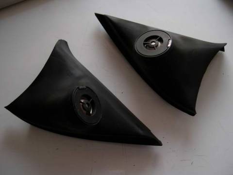

o 30.07.2006, 19:21 | noclue
vysky das tam, kde su povodne, pripadne ich troska natocis, nech to lepsie hra
