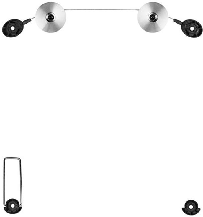

o 04.11.2014, 10:41 | Leveler
V obýváku mám použit klasickej držák, ale před 2 rokama sem dával v kuchyni na za ted TV a použil jsem ten system s těma lankama a je to uplná bomba. TV máte 1cm od zdia stojí to asi 300Kč:)
foto k příspěvku  od Leveler
