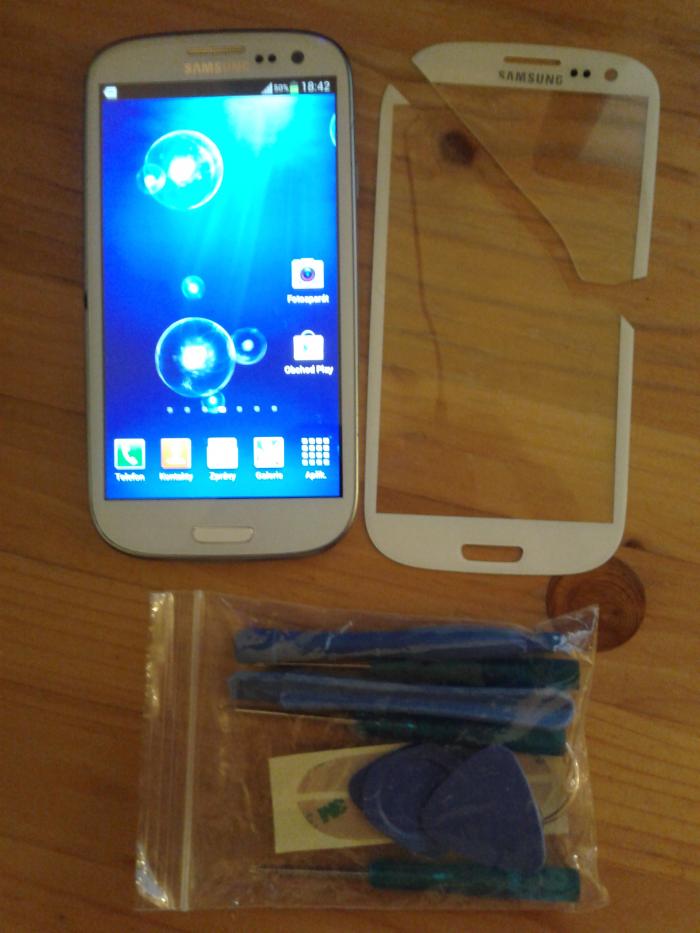

Jozzo: Díky za uznání...tohle už je druhá výměna, takže už to šlo supr :-D jinak se to lepí jen po okrajích...origo má lepidlo i mezi sklem a displayem
foto k příspěvku  od radaman

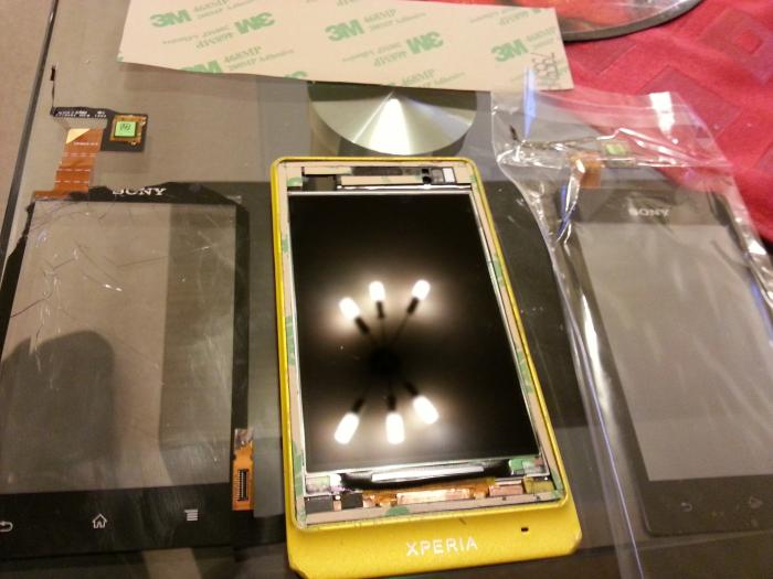

o 21.11.2013, 21:10 | radaman
Zalepeno a připraveno na výměnu...kdyby chtěl někdo za malý poplatek oboustranou lepenku 3M 15x5 cm mam k dispozici...
