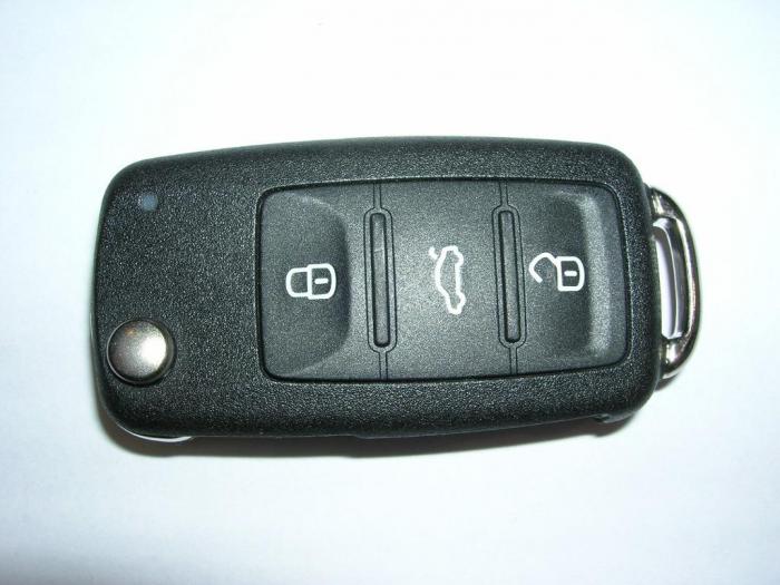

je tu nekdo kdo se tim zabyva? konkretne se jedna o vw passata rok 2003 mam od auta jen jeden klic a chci nechat udelat druhy vystrelovak, daji se pouzit vnitrky ze stareho klice a prehrat imo a dalku nebo musi byt cela sestava nova? pripadne na kolik ta sranda vyjde??
o 18.04.2014, 20:26 | Seat Power | Upraveno: 2014-04-18 20:27:12
koupit novou dalku,vyfrezovat planzetu,dat baterie a nakodovat

takze ze stareho klice se nedaji pouzit ty vnitrnosti? jinak vim ze je delaji v klicich bezne jen me zajima zda se da dostat i na lepsi cenu.. diky
o 19.04.2014, 10:04 | Docthor
Pokud dobře chápu, tak máš jeden originál klíč funkční a druhý na díly ?
Pokud ano, dá se koupij jenom obal s planžetou, immo přehodíš a planžetu vyřežeš.
Nebo máš klíč obyč a chtěl by jsi udělat k tomu origo dálku ?
o 19.04.2014, 10:26 | Docthor
Bavíme se o tomto ? :
foto k příspěvku  od Docthor
o 19.04.2014, 11:48 | thepyroman
k autu mam jen jeden to co je na obrazku a ten co tady mam je z jineho auta tak sem chtel vedet zda jde pouzit cast s tlacitkama a vnitrkem a nahrat na nej imo k memu autu..
o 19.04.2014, 15:57 | Docthor
A z jakého auta máš ten druhý klíč ? pokud je to vw group tak by to jít mohlo..zaleží na kódu klíče a frekvenci.
o 19.04.2014, 16:19 | fredh
já myslím, že to nejde. Musel by se přepájet šváb co je na té části s planžetou.
o 19.04.2014, 19:49 | jp1
jde to, jen musíš sehnat nový čip na imoniliser, vyměnit planžetu a zbytek použiješ starší z jiného auta, pak jen přizpůsobíš imobiliser a dálku a je to :-)
o 20.04.2014, 09:26 | thepyroman
ten druhy klic co mam je taky z passata..
jp1- a neznas nekoho kdo to umi?:)
o 20.04.2014, 18:39 | jp1
pročti [ Link ] tam někoho najdeš blízko sebe, já mám bohužel starší model, který může mít dva druhy imobiliseru, oba vypadají stejně a já nevím jaký objednat :-)
