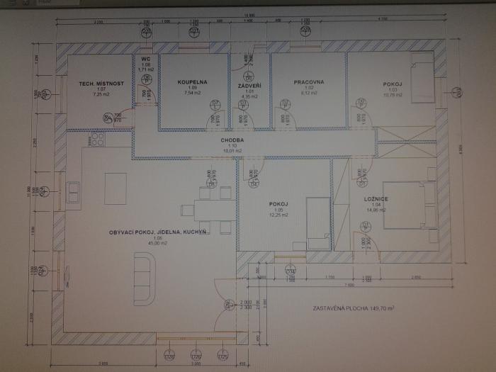

Zdravím,
potřeboval bych nějaký praktický rady co a jak předělat v projektu.Vím určitě že v ložnici chci šatnu.která se tam nechá dodělat a v kuchyni je špajz.
Moc dík za rady a postřehy
o 04.05.2014, 13:36 | Inside
foto k příspěvku  od Inside

tak pokud nevidíme původní projekt, tak nelze dát žádné rady na jeho předělávky....
tak už nic, předtím to zde nebylo :)

o 04.05.2014, 14:19 | Only_One
máš malé zádveří, nemáš tam místo na pořádné úložné skříně, botníky, šatnu, věšáky. U vstupu bych si nechal udělal závětří, u záchodu je vhodné už dneska mít i bidet a přijde mi, že máš malo prosklené plochy na oslunění pokojů vlevo. V principu je největší problém s tím vstupem. Tam to v téhle dispozici za provozu budete proklínat
o 04.05.2014, 16:52 | Inside
Only_One - dík,s tím máš nejspíš pravdu a bude s eto muset poupravit

o 04.05.2014, 17:02 | HIGHTOWER
chtělo by to někam nahrát ve větším a dát sem link, okna v obýváku mi přijdou divně rozmístněné, chodba mi přijde úzká, kolik má, tak 120 cm? Tam když se potkají 2 lidi, nic moc místa. V obýváku mi přijde zbytečně moc "volného" nevyužitého místa, že tam bude, jak jsou světové strany?
o 04.05.2014, 17:28 | Inside
Západ bude vlevo,vpravo se ještě oka budou muset přidat,to je fakt.
Ta chodba vypada podle kot ještě menší než 120cm

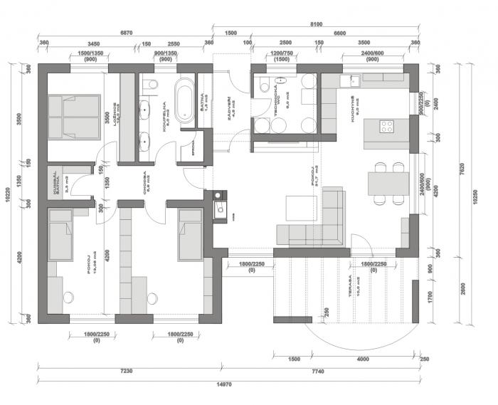

Kdyby tě nahodou treba něco inspirovalo, posilam muj.
foto k příspěvku  od Antonio

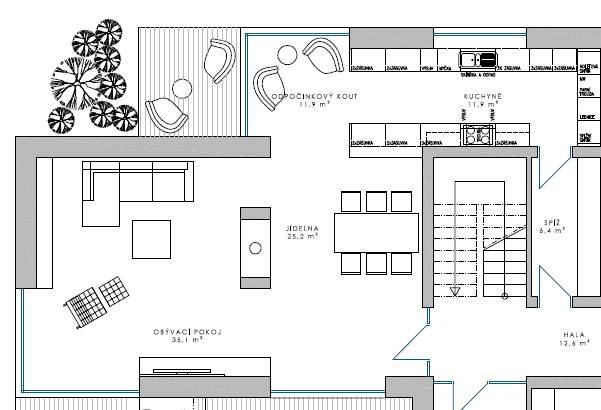

my vyřešili obejvák vs kuchyň nakonec takhle
foto k příspěvku  od Luke_288

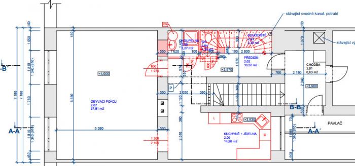

Tak by mě také zajímal Váš názor. Jedná se o cca 120let starý rodinný dům, přízemí je ještě mnohem starší, všude tlustý zdi, brutálně vysoký stropy. V domě 3byty a 1obchod. Já užívám 1byt, prarodiče 2.
Budu rekonstruovat byt s tím, že budu dělat i podkroví. Bohužel se dá použít pouze polovina střechy. 2.půlka je strašně nízká a musel by se upravovat krov a dělat nový stropy a rekonstrukce by se hodně prodražila.
Počítám s rozpočtem do 600000Kč s tím, že sádrokartonářské práce včetně materiálu budu mít zdarma.
Byt bude mít samostatný plynový kotel, který budu chtít umístit na půdu, pokud to půjde... Nyní je na celý dům jeden plynový kotel. To vše bude doplněno uzavřeným krbem s výměníkem tepla. Všude se budou snížovat stropy sádrošem.
Voda by se ohřívala nejspíš karmou a v kuchyni by byl průtokový ohřívač vody, aby zabezpečil teplou vodu než dorazí od karmy.
Podlahové topení by bylo max v koutu v kuchyni, na záchodech a v koupelnách. Všude bych chtěl dřevěnné podlahy. Koukal jsem, že se dají sehnat i za 500Kč m2. Ale zatím jsem se moc po tom nepídil, tak netuším, jestli za ty peníze to bude vůbec k něčemu. Ale to není důležité....
Původní stav:
foto k příspěvku  od M.a.R.i

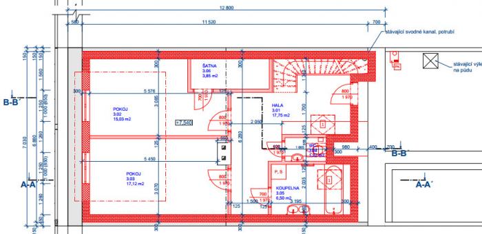

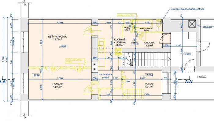

o 07.05.2014, 09:40 | M.a.R.i | Upraveno: 2014-05-07 09:41:05
Původně jsem chtěl 2 dětské pokoje, ale obývací pokoj se mi zdál příliš malý, tak jsem z toho udělal jednu velkou místnost (v novém projektu se počítalo, že se prohodí obývací pokoj s ložnicí a šoupne se s příčkou. +/- by byl obývací pokoj stejně velký jako teď.
Kdyby byla potřeba 2.dětského pokoje, tak bych ložnici udělal v 2.bytě. 2.byt by se o ložnici zmenšil a kdyby se přišlo po schodech do 1.patra, tak by zde byla příčka, aby celý byt byl jako jeden celek. Vlastně by se udělala malá vstupní hala, nalevo by byly schody na půdu a napravo vstup do ložnice. Vstup do 2.bytu by byl z Pavlače. Doufám, že je to srozumitelné :).
