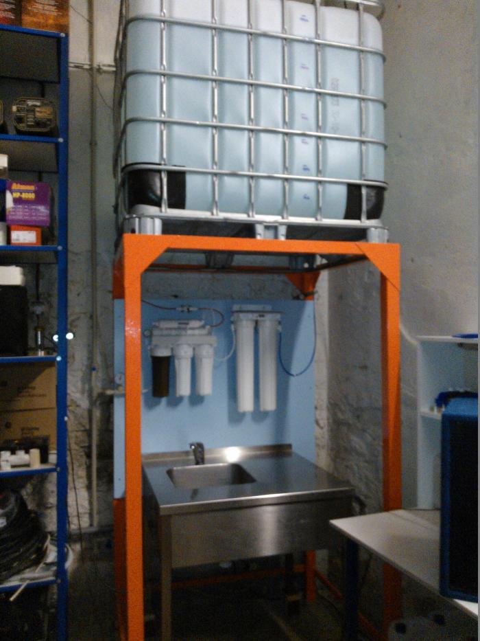

Já mam tohle ale to vypiješ a posereš se, nicméně kafe je z toho bezkonkurenční :-)) Pořizovačka kompletu cca 30, vodivost výstupní vody méně než 0,01 mikrosiemens
foto k příspěvku  od nocarret

To máš ionexy nebo RO? :-)))

nocarret: nějak nechápu komentář proč bych se z vody posral? Můžeš přiblížit i o co jde, jaké máš filtry a techniku?

Zdeny, dvojitá RO + anex + katex to je pro sychr :-)
Tuner, z jediného prostého důvodu ta voda se chová tak, že na sebe naváže veškeré minerální látky a jejich soli co jí přijdou do cesty, v praxi ti to prostě vyčistí střeva. Je super to nalejt třeba do žehličky nebo s tim mejt auto, funguje to skvěle. Pro účely domácího čištění bych použil pouze sestavu filtrů bez RO, záleží na tom jakou máte vodu z kohoutku.

Nemam to samozřejmě na pití :-D
