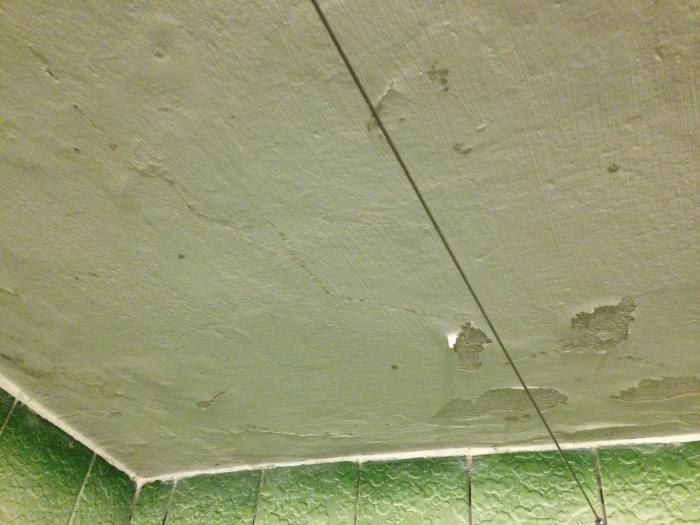

Prosim o radu. Stary barak, drevene stropy nahozene a vymalovane. Bohuzel pres barvu vzdy za cas proleze plisen a barva se zacne loupat. Nemate nekdo tip jak to vyresit? Sadrose nemuzu davat, pry se nmohou dat rovnou na strop ale musi byt nejaka mezera. Bohuzel uz tak jsou stropy hodne nizky. A na sbourani stropu a udelani novych neni. Prikladam foto co to dela

Podle obkladů jsi v koupelně, tam je to hned.. jediná možnost asi seškrábat, napenetrovat pořádně a znovu vyštukovat, nebo to hodit do perlinky a lepidla a pak vymalovat.. Je tam velká vrstva a pod tím to je na vápnu, to se loupat bude prostě, kort v koupelně.
o 21.10.2014, 07:20 | Komba
a jestli dobře vidim,tak máš dlaždice až ke stropu a to je taky špatně,měla by tam být určitá mezera aby ti voda po koupání nevylezla až do stropu

Co je nad stropem?
o 21.10.2014, 10:43 | Brnďa
Nad stropem je puda. Vetrak tam taky je. Pousti se automaticky

Tak pokud je tam puda a neni to nejak extra zatepleny, bude se na tom srazet voda porad.
Takze leda nakej nater, co vydrzi tenhle extrem, omyvatelnej...
