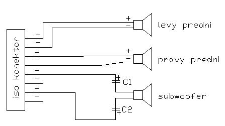

Cus všichni, chci se zeptat jestli muzu zapojit woofer takovým zpusobem(viz.obr.) na rádio(protože zatim nemam zesilovač). Je to na radio Panasonic CQ-7703N
foto k příspěvku  od matheo

1. rádio rozhodně nemůstkuj, neumí to !!
2. a i kdyby, tak s výkonem cca 35W RMS stejně žádnej woofer nic neudělá...
3. chvilku šetři a kup rovnou zesik...

jako pepino z radia bych nad tím vůbec nepřemýšlel ! za pár korun seženeš zesik... když ti bude stačit menší rms, ale určitě vyšší jak z radia :o)))

A ty kondenzátory v sérii se subwoferem ti poradil kdo.
o 17.05.2006, 22:12 | FilipAudio
A jen pro upřesnění,většina autorádií má zesilovače již zapojené do můstku.Takže to opravdu nejde.A nešlo by to takto ani kdyby tam byli zesilovače nezapojené do můstku.

tohle umí nějaký modely od Pioneera ale jinak žádný Panasonic

Hehehe, s tema kondikama je to vazne zajimavy :)))

ako pise filip radia maju vystupy zapojene do mostika takze tam sa uz vyssi vykon neda dosiahnut. Niektore pio maju moznost na zadne kanali zapojit 2 ohmovy woofer tym ze sa vystupy zapojili paralelne. ale naozaj len niektore modely!!!!!!!!! Dosetri a kup si pridavny zosilovac toto radio ma vsetky vystupy. tu na fore kupis za par korun.
