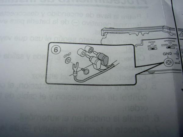

Potrebujem poradiť. Môžem ako spínací kábel na zosilovač použiť ten tenký káblik, čo je zapustený medzi RCA káblami? Ak nie, aká je minimálna hrúbka tohoto kábla a môžem viesť popri RCA kábloch?

jj, u ten je u rca presne kvuli tomuhle uziti ;)

Dík, myslel som si to. Iba ma trochu pomýlilo, že v schéme k zosilovaču je tento káblik použitý ako dodatočné zemnenie.

nektere rca jsou zemnene, ale to jsou jen ty vyssi rady (vim jen o helixech :o)
jinak je to ten kablik u rca, nebo muzes pouzit jakykoliv jiny kabel/dratek jde tam minimalni proud...

Nie, zajtra si chcem nainštalovať zosilovač a nerád by som sa nachytal sám.

jako lukasino. je ktomu přimo určeny. Akor je naprd třeba u zesíku Magnat 4800 jsou RCA na druhy straně než ten spínací kablík, tak se musí nadstavovat.
