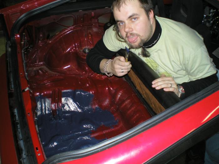

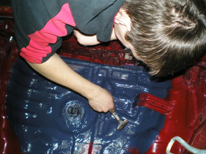

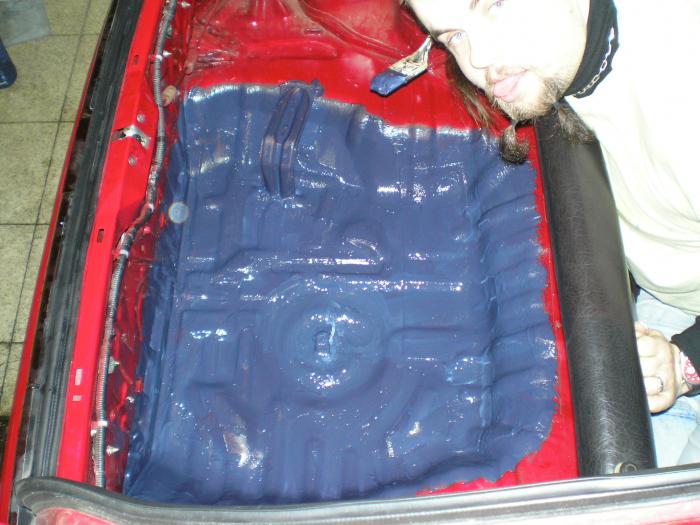

po zjištění objemu začínáme s tlumením kufru. Pro tento konkrétní účel vybrán materiál od Dynamatu. Natíráme v několika vrstvách, pro výslednou tloušťku cca 4mm. Překvapením večera bylo, že vanička má objem 50L+...
chutná?
matláme a matláme
a dál matláme

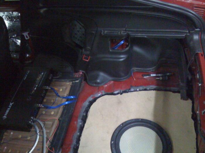

Vytvoření basového prostoru...: Vzhledem k nedostatku místa v povoze zvaném CRX byla zvolena montáž wooferu do rezervy a to (jak jinak) nevšedním způsobem... žádnej laminát! ;-)

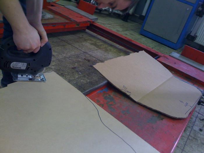

úkol č.1: vyřezat z papundeklu šablonu na MDF desku, tu překreslit na výše zmíněnou desku a tu napasovat do díry na rezervu ;-)
celkem jasne znaky ktera cast desky ma jit kam :-Dfoto k příspěvku  od Luke-Jeep
to byla ta snadnější část...  poté přišly na řadu pretěky v jebačke s úhlama aby deska co nejpřesněji sedla do prostoru kufru... Bylo totiž zvoleno neinvazivní spojení s karoserií vozu a to... Lepidlem na okna ;-) je to zatím ve fázi testování tak uvidíme...

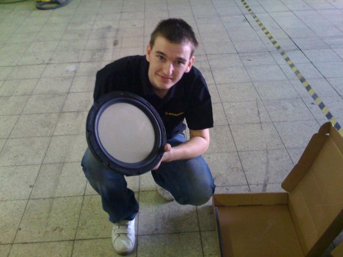

po usazení desky (zatím bez lepení) přišlo na řadu umístění wooferu... Mattík a jeho nový kamarád ;-) (díky konny ;-) )

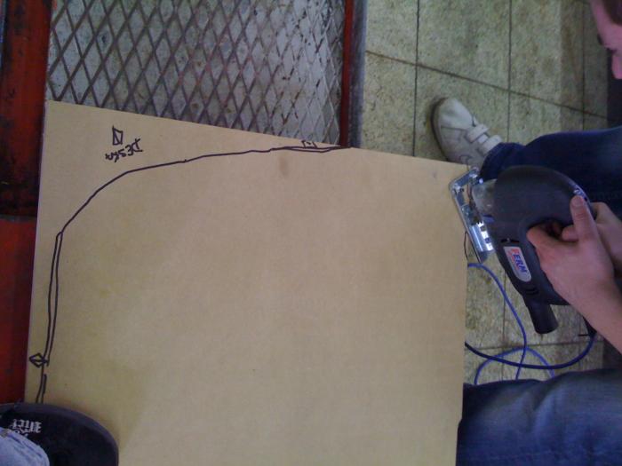

takze basak prilozen a obkreslen... ;-)foto k příspěvku  od Luke-Jeep
nicméne to máme venkovní kroužek že? nikoliv vnitřní... jak na to když nemáte kružítko? Zadni kotouč z porsche!foto k příspěvku  od Luke-Jeep
deska vyříznuta a nalepena na lepidlo na skla do předem odmaštěného a připraveného lůžka...  Po pár hodinách zavadnutí a vyschnutí lepidla jsme testovali pevnost... kua to drží jak sviňa :-D
po vložení Alíka
