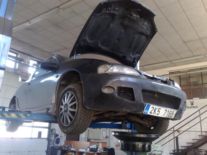

Hojte, mám problémy s EGR systémem ve své Tigře(1,4 66kW). Sháním info.,páč jsem slyšel 2 názory na jeh opravu....buď jej zaslepit, nebo vyměnit. Není to zrovna levná věc,tak mi prosím poraďte, jak to nejlépe řešit, aby to neškodilo motoru.Díky

o 31.12.2008, 16:01 | Pluto
zaslepit a je to
o 31.12.2008, 16:13 | KlidSD
a nepoškodí to motor???...mám tam vadnou jednu hydroštolu,tak nevím,jestli se to nedodělá eště víc...

o 31.12.2008, 16:38 | tappaja
Muzes ho zaslepit, pokud se ti nebude rozsvecet kontrolka emisi, mas vyhrano. Je to tak pul na pul.
Nevim jak u 1.4 ale u 1.6 jsou dva typy ventilu, jeden ma jehlu zatahujicici se dovnitr, druhymu vyjizdi ven. Nezapomen po vymene tu chybu vymazat z RJ.

o 31.12.2008, 16:50 | kucik
Zaslepit a modlit se aby právě jednotka nehlásila chybu,jinak de motor do nouzáku a nejede to.EGR je stejně k ničemu,akorát ti to zasírá sání sazema z výfuku,motoru neuškodíš ba naopak pomůžeš.

jj už litr mě to stálo,za 2 týdny jde dolů a dám tam originální co jsem si k tomu sehnal, vypadá líp a není to pak problém u čertů...chtěli vidět atest,kterej tohle 100%nemá:-/

A k tomu EGR, da se bez problemu sehnat kolem 2000-2400Kc, by me zajimalo, kolik ti rikal ten tvuj mechos.

o 01.01.2009, 15:51 | Nismo.Power
oprava tě výjde tak na 15kč neb potřebuješ jen kousek pásoviny, z toho si vyflexuješ záslepku a máš to...... motoru pomůžeš

o 01.01.2009, 23:07 | swep
ten ventil vymen, ja ho mel na astre 1.6 taky asi ucpany nebo co a auto skubalo a melo slaby tah, v breclavi v opelu me ho vycistili, zavada pretrvavala, v brne v opelu ho vymenili a od te doby parada
o 02.01.2009, 00:09 | tappaja
Na tema Opel a EGR bych moh napsat knihu, zacalo to obcasnym rozsvicenim kontrolky a chybou P1405 EGR, vycisteni nepomohlo, novej ventil-furt ta sama chyba, takze vymena vsech podtlakovejch hadicek, pretesneni vejfuku a nakonec to vypada na lambdu...

o 02.01.2009, 07:45 | Smrada (M)
Kolega mel neco podobnyho. Chyba EGR, Lambda, snimac kliky. Vysledek? Chybna pamet v RJ :)))
Egr jde zaslepit a novejsi Tigra (s novejsi RJ) umi chybu vyblokovat a pak neprechazi do nouzaku, ale Ty asi nemas 1999 - 2000 vid? Kup Egr a mas to
o 02.01.2009, 09:52 | tappaja
Me se rozsvitila kontrolka emisi a vycet jsem chybu P1405, coz je vadnej ventil, koupil jsem novej a bylo to to samy, takze sem zacal laborovat, protoze se mi zvedla solidne spotreba nekam ke 14 litrum. Az kdyz jsem konecne omeril lambdu, bude 100% vadna.
No a RJ me taky napadla, doufam, ze to nebude ono...
