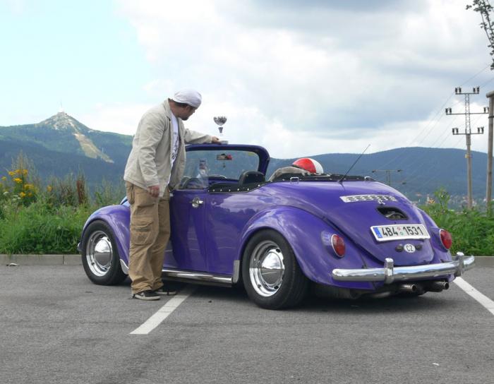

o 16.08.2009, 11:12 | Luke-Jeep

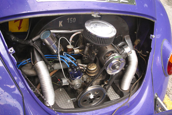

takhle to zacalo kdyz jsem brouka privezl... 1600ccm serie...

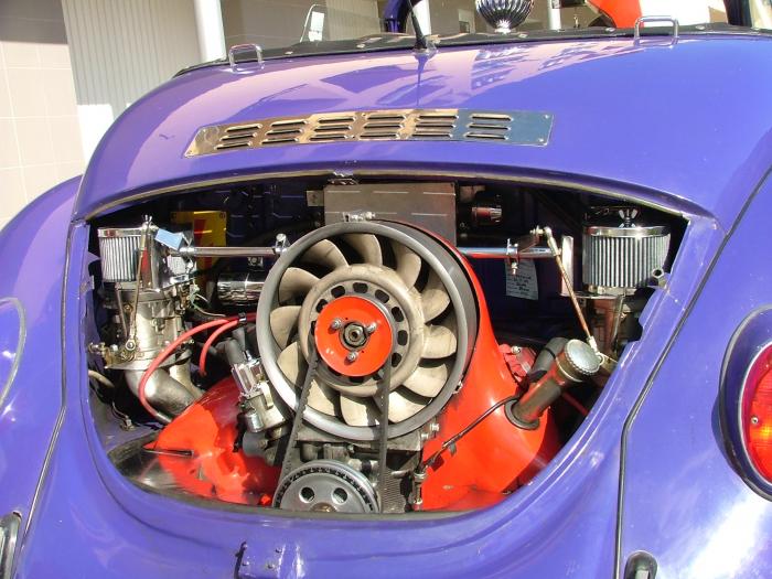

o 16.08.2009, 11:23 | Luke-Jeep

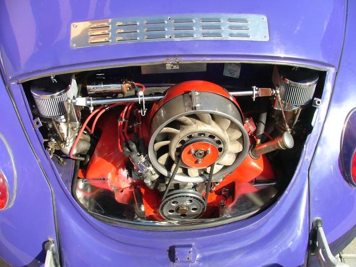

letošní inkranace:
udělalo se pár posilujících vylepšení:
- lepší hlavy
- kovaná vahadla s poměrem 1:1,25
- kované tyčky zdvihátek
- zdvihátka
- ostřejší vačky W120 Engle 294´
- řemenice na chlazení - dural...
a pak takový ty klasický věci typu silentbloky na převodovce atp...
plus nejaky opticky vylepseni (trocha toho chromu a jine ovladani pro presnejsi fungovani karbecuuu
(pardon ne zcela ocistenej motor- je to presne po instalaci tech kravinek...)

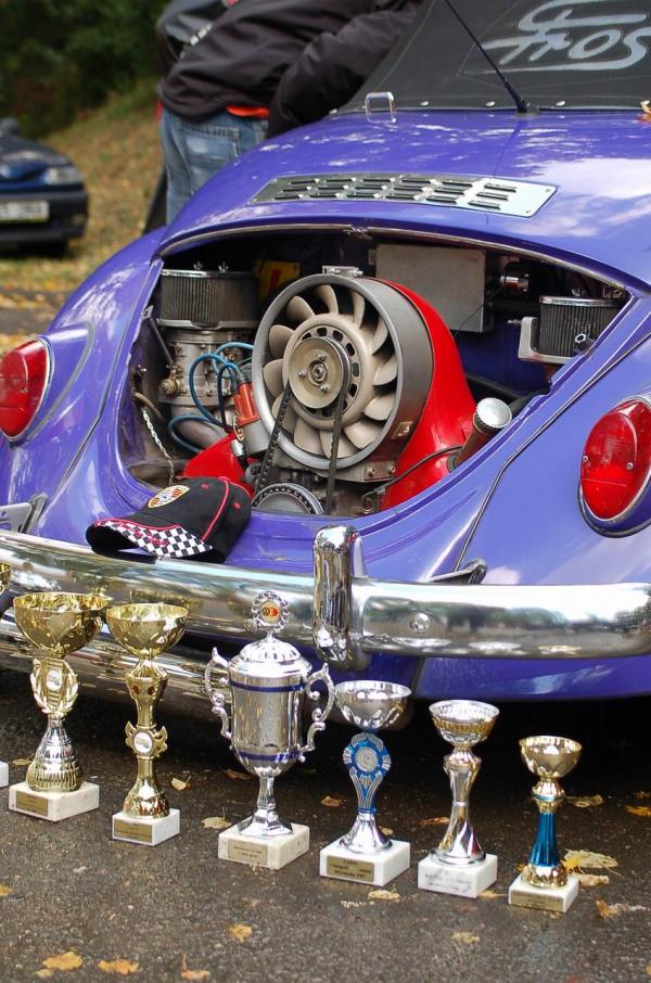

o 16.08.2009, 11:24 | Luke-Jeep
o 16.08.2009, 11:25 | Luke-Jeep
a tady v plne napucovanosti :-)

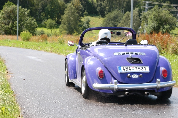

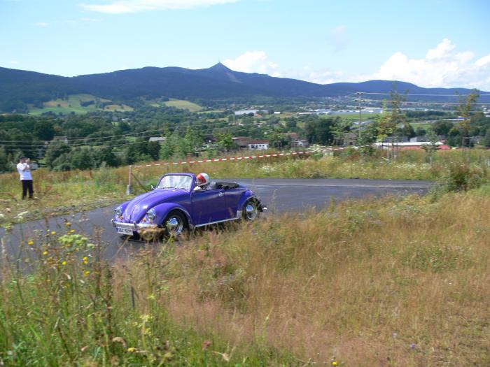

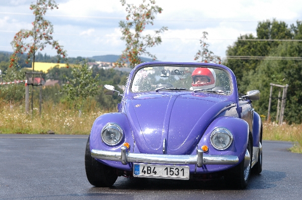

nicmene zpatky k prvnimu bednovemu uspechu... na VW attack 2009 v arealu Vesec v Liberci se jela "rally vlozka"...
o 16.08.2009, 11:31 | Luke-Jeep
o 16.08.2009, 11:35 | Luke-Jeep
o 16.08.2009, 11:36 | Luke-Jeep
o 16.08.2009, 11:37 | Luke-Jeep
a zadarilo se... druhe misto v kategorii special a nejrychlejsi cas celkove na mokru :-)

jinak motor ma najety po upgradu 5087km... zatim tocime 5500ot/min protoze me vejs nepusti pujcene karburatory... velmi doufam, ze v pondeli nebo v utery prijdou moje pretriskovane karburatory pro otacky az 7400 :-)
