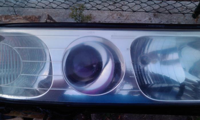

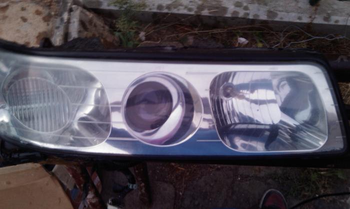

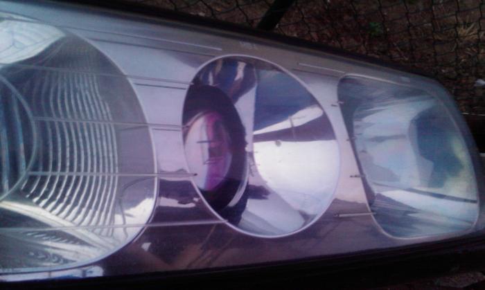

o 19.09.2009, 19:38 | Nismo.Power
mno tak věnoval jsem tomu ted cca půl hodky jen tak narychlo.... nechci to do super lesku chtěl jsem to jen sladit s druhym světlem.....výsledek že spíš budu muset sladit to druhý s timhle ještě :)
tohle bylo po celym světle, ve skutečnosti to bylo mnohem víc tohle už je po předešlym broušení P1200 když jsem zakládal tenhle post....

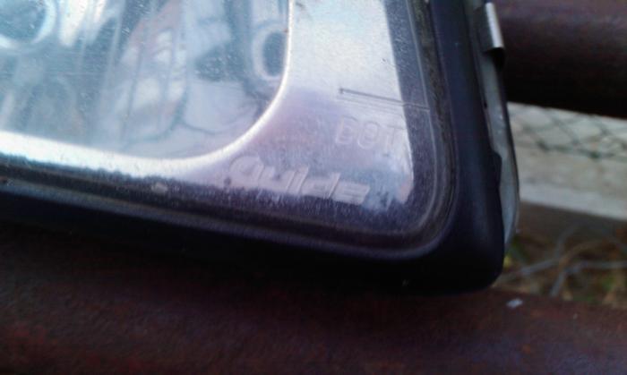

o 19.09.2009, 19:39 | Nismo.Power
foto k příspěvku  od Nismo.Power

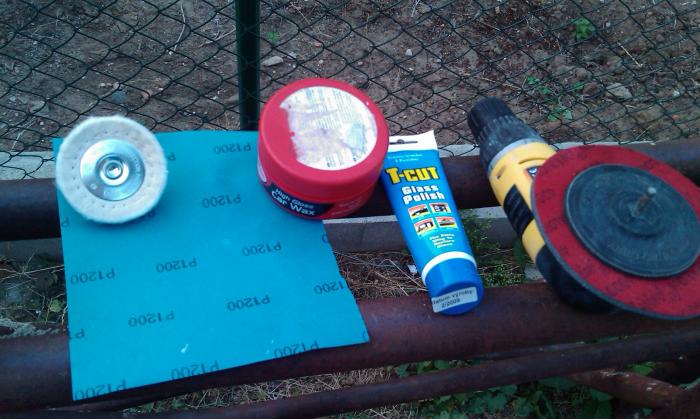

o 19.09.2009, 19:40 | Nismo.Power
nějaký náčiní.... + leštička samo.....

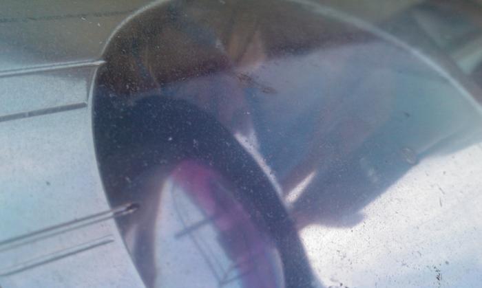

o 19.09.2009, 19:41 | Nismo.Power
po použití P1200 (celkově druhym)

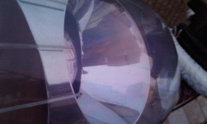

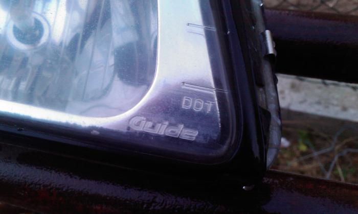

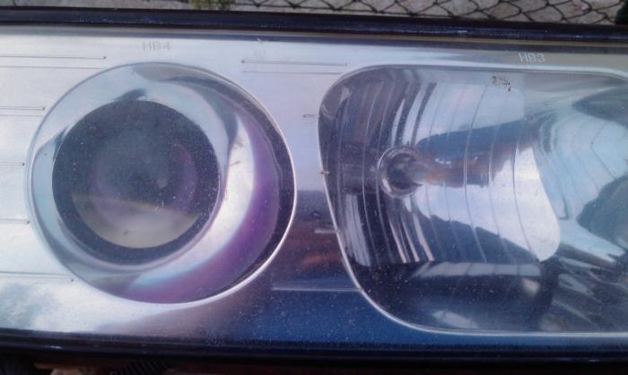

o 19.09.2009, 19:42 | Nismo.Power
po leštící pastě
o 19.09.2009, 19:44 | Nismo.Power
výsledek cca...... všechno foceno telefonem takže žádná echt kvalita..... ale účel to splnilo.....
řek bych tak hodina práce, dělat to na autě aby se mohlo pořáně přitlačit a plexi bude jako nový :)
