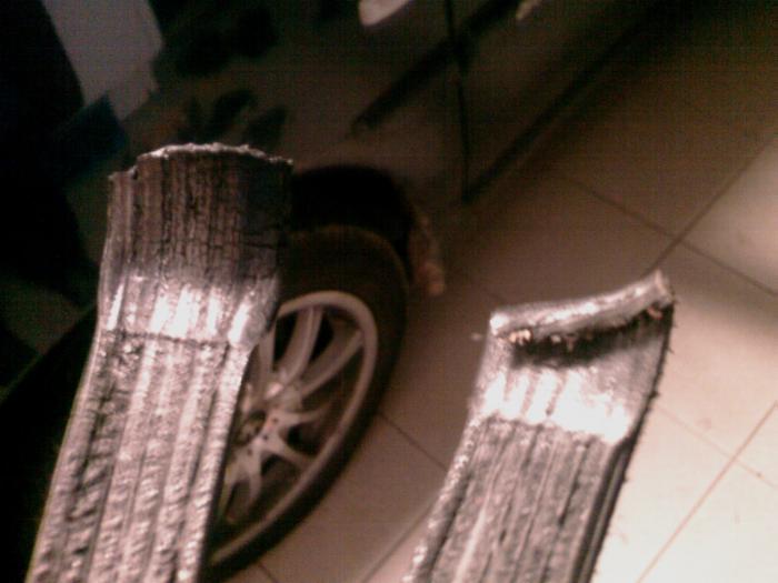

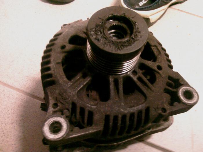

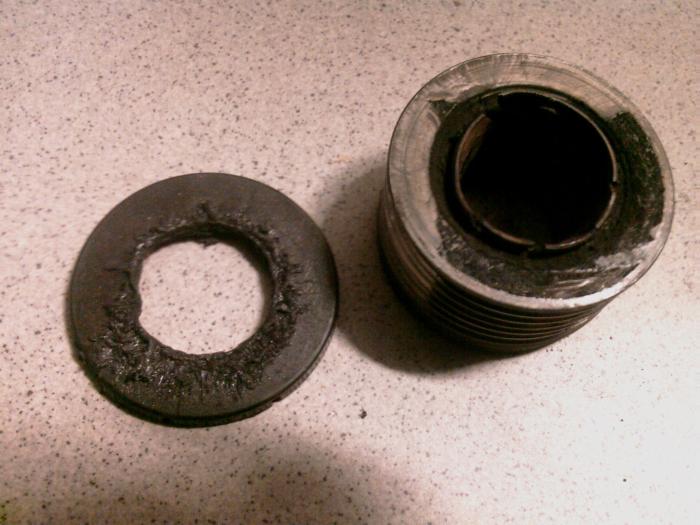

Ahoj, jen hodne dulezita volnobezka alternatoru? Ja o tom ani nevedel, dokud se mi na ty moji francouzsky mrdce nevysypala. Co se stalo - kousla se, vyskocila remenice (nakonec jsem ji nasel u chladice v trubkach), ale remen zustal na tom zbytku. No ale po ty rane jsem zastavil a uz sel kour z motoru - neohrozene jsem otevrel kapotu a jenom jsem videl, jak se remen rozpek na ty ose a prasknul.
No a ted nastala anabaze s vyndanim - nema cenu komentovat inteligenci konstrukteru, ale abych musel kvuli vyndani ALTERNATORU vyndat pumpu posilovace, palivovej filtr, OLEJOVEJ FILTR, dole sundat kryt motoru a rozepnout hadici od turba, abych se dostal na ten posledni posranej ctvrtej sroub! K nevire.
A ted to nedulezitejsi. Ta "volnobezka" stoji asi 3tis - to se mi nechce. Je to opravdu tak dulezity? Co se stane, kdyz vytocim pouzdro, zavarim to a necham to "natvrdo"???

volnoběžka ti tam chytá rázy motoru při chcípnutí nebo startu..... vesele bych se na ní vydlábnul starý auta jí taky neměly a taky proto se jim tam nemělo co vysrat narozdíl od tohohle :) to s tim vyndavánim tě chápu.... neni jediná věc na FR autě která by byla umístěna logicky.... akorát pořád tu jsou lidi který to neviděj :)

NISMO: dej to tam natvrdo bez vonoběžky a uvidíš co to dělá na volnoběh za rachot :-) ten rachot nepobere ani sebelepší napínák řemene. když ji tam dávali tak asi věděli proč. Je to sice další kurvítko v motoru ale bez něj to opravdu jde jen ztuha.

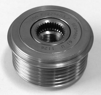

mám skladem
- výrobce Breda Loretti, 1.500 Kč s DPH
- výrobce INA, 3.086 Kč s DPH

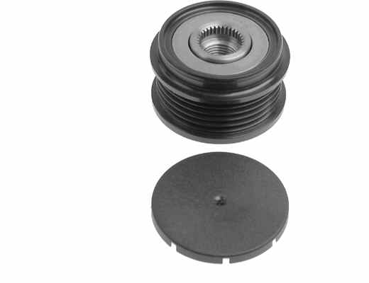

o 21.09.2009, 09:03 | Šestikule
foto
foto k příspěvku  od Šestikule

o 21.09.2009, 09:33 | Šestikule
Krpas: skladem mám teď jen INA 535001210, cena 1.186,- s DPH. Najdeš např. na [ Link ] pod objednacím číslem IN 535001210
o 21.09.2009, 09:34 | Šestikule
jo a foto pro Krpase
o 21.09.2009, 09:49 | clown
bezny .. Valeo :o)
mam to u kokty za sebou uz 2x :o)) a 190tkm :o))
