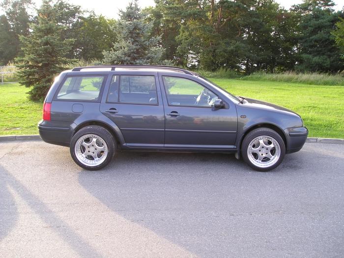

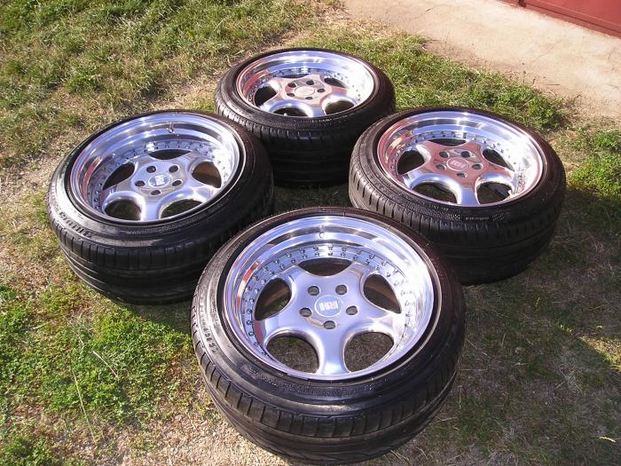

Zdravim. Vyhliadol som si alu na Golfa IV ale je na nich roztec 5x112. Ked dam podlozky zo zmenou roztece na auto ktore je kazdy den v provoze nebudu trpiet capy atd??? Podlozky by boli max 2cm na kazdu stranu.

o 09.10.2009, 22:47 | TROY
tyhle RHáčka se dělaj i v 5x100 ne?
Jinak RH dělá celej system na podložky pro jejich kola
Samo,že jak dáš podložky tak to namáhaný bude - znám lidi co maj na podložkách odjěžděno už xx tisíc km a vše OK

o 10.10.2009, 16:10 | Toxxx
.mycTD: Diely na golfa su celkom v pohode:)
BALI: Kola maju iba roztec 5x112 a stredove kruzky inak nic viac.
Fridom: Kola maju rozmery: Predne - 9" a guma 225/45 R17 ET 42, zadne 10" 235/45 R17 ET 35
Kesam: Oni su prave dost velke tak sa bojim ze to bude liezt vonku a to by som nebol rad...
Luke-Jeep: V okoli trebice su skor polnacky tak auto bude velmi trpiet:(
o 10.10.2009, 16:11 | Toxxx
A mam tam 1.6 16v a na takych balonoch ten motor nebude asi moc spolupracovat:(
o 10.10.2009, 16:51 | tykeev
Tato kola jsou přímo vyrobena pro použití s podložkami.
Kola sama o sobě mají vysoké ET, takže teprve s podložkou dosáhnou standartního ET a tudíž namáhají nápravy stejně jako běžná kola.

o 10.10.2009, 22:23 | Rudi
už sem je měl snad 2x a ET měli pokažý tušim 60, čili na podložky jak dělaný
o 10.10.2009, 22:34 | tykeev
to Rudi:
ne "jako dělaný", ale "dělaný" :-)
ta kola bez podložek ani namontovat nejdou, mají přímo osazení na podložky, že to přímo ani nedáš
