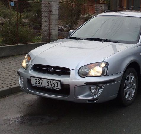

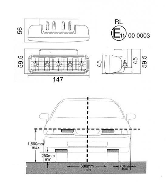

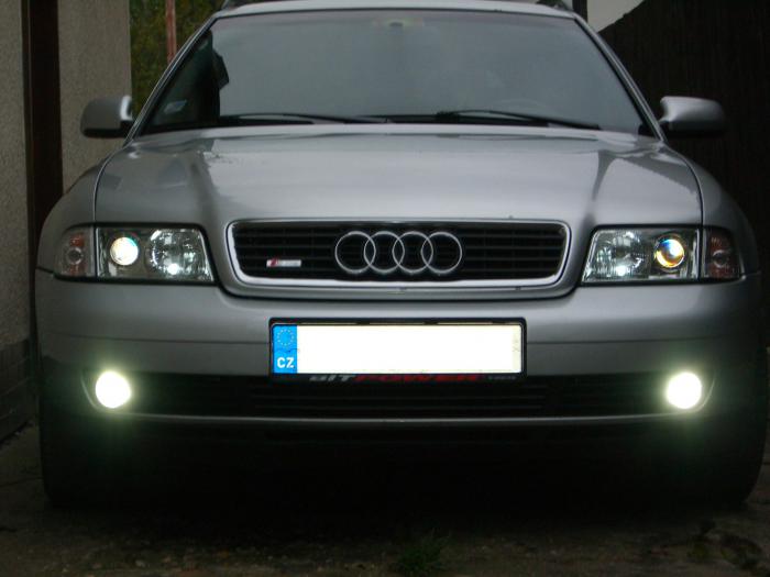

Tak už sem se naštval a řek si dost,denně 10x zapalovat výbojky žádnej hollywood a tak jsem implantoval homologované DRL LED denní svícení do mlhovek mého pracovního vozu které bez tak sem nikdy nepoužil a překvapivě je to good-))

Zajimavy, ale potkat Te, tak Te vyblikam...
o 23.10.2009, 17:36 | Satas
Nechápu z jakého důvodu,ve dne to neoslnuje a v noci se to samo vypne mam to na lightsensor.

Lukasino: Taky nechápu tvojí reakci je to homologované, bude to svítit tak jak má, akorát dle zákona pokud se nemýlím to smí svítit pouze samotné ne s potkávačkama při těch by to mělo hasnout.

taktak, špatně zapojeno....
o 23.10.2009, 18:32 | Satas
Ale prdlačku špatně je to tak schválně zapnuté na porovnání s xenonem jinak to má n¨modul na deaktivaci při xenonech,bože ty si chytlavej ty kluku.

no lukasino nesouhlasim take, mam to místo mlhovek uz 1/2 roku a max spokojenost, bohužel před tím denním svícením nesmí bejt nic a musi mít čitelnou homologaci dle vyhlášky jinak takto to homologaci nesplnuje a muze dosta pokutu
podle vyhlášky denní svícení musí svítit separe od poktávacích světel lepe řečeno pokud svítí denní svícení nic jineho už svítit nesmí, pokud by to bylo jako pozičky opět musí mít homologaci jako poziční světla
v tomhle případě pokud ho zastaví policajt bude chtit vidět homologaci tak na skle té mlhovky nenajde nic a tim padem pokuta pač nšjaké denní svícení zatím s nějakou homologací uz ho zajimat nebude

vypada to jako mlhovky a podle fotek to sviti jako mlhovky, kevsemu to neni zapojene podle vyhlasky takze aji reakci lukasina chapu.

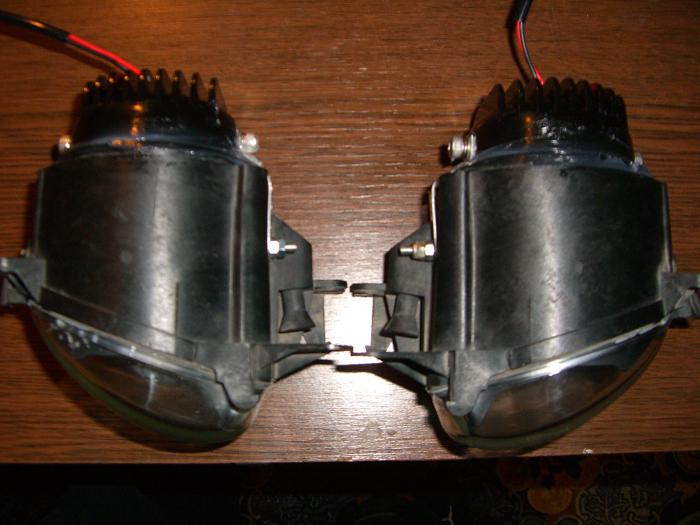

Tak mne sviceni mlhama ani denni sviceni pres den moc nevadi..ale kdyz s mlhou sviti nejaky magor v noci kdyz je mokra silnice a svetlo je doslova vylite na silnici a ja nevidim na cary na silnici,mam chut zapnout ty sve mlhy, at vidi jake to je :-D K cemu nekomu ta zapla mlha je,vzdyt sviti jen kousek pred sebe a veskery ucinek je ta tam,je mu to absolutne k hovinku :-/

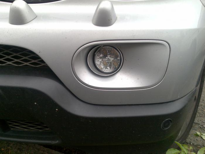

tak panove a co kdyz to auto originál mlhovky nemá a ja je tam dodělám denní světla do míst kde nermálně jsou,tak je podle Vás take mlhovka? :-) defakto denní svícení muzete dat kamkoliv viz náčrt zde, montujeme tak 5-8 aut každý týden a ještě ani jeden zakazník neměl nikdy problém
danny prodavaji se homologovane pozicni světla a nejsou ani zas tak drahe tech druhu a tvaru je nekolik umim sehnat

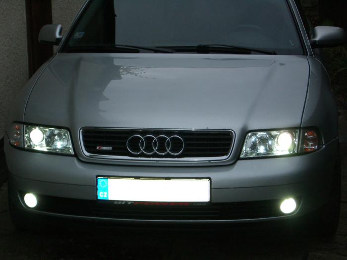

jinak u mě udělal jsem kovovou konstrukci, do te osadil denní svícení,udělal kryty na ně včetně zámku, aby to neupadlo a štelování se dá uděla i od oka proti stěně případně na regloskopu...
