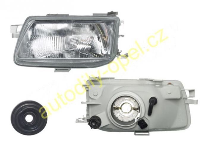

pro xenona na kolik cca vyjde předělaní na xenon světlomet potkavací + dálka ???v čočkách klído do mailu
jen odhad. pokud jde udělat naklápěni atd... jakou mám vyhrazenou cenu Ti neřeknu,prostě jen odhad díky

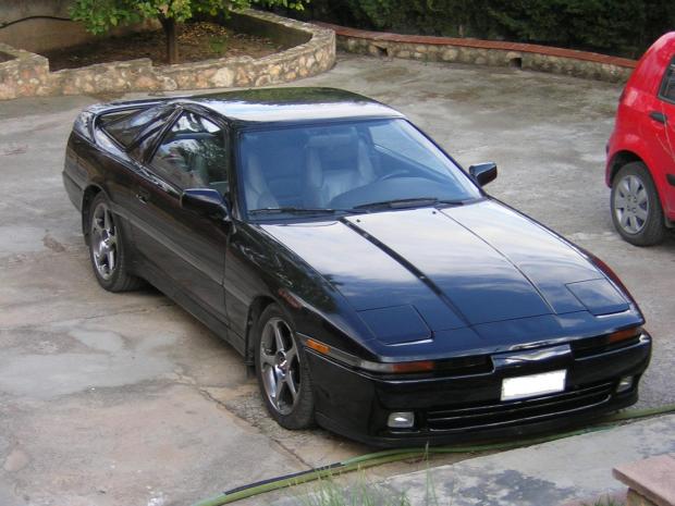

o 10.02.2010, 10:51 | luda551
oki s13 sem chtel už dříve,ale nějak z toho sešlo....
rezne vic nez ASTRA jo ???to snad ani neni možný..
Jinak myslim tuto co je v obrazku,někde je psáno MK2 nekde MK3 :D desing se mi moc liby,mám radši když je auto,,hranatý",samo že by byla nejlepší péče...
Motor bych udelal - nebo od nekoho GO,elektrika myslim problem moc nebude s tim si poradím nebo starej Luda pomuže...
Teť bych se chtěl zeptat , jak je to s japoncema a běžnejma dílama.Motor bych si nechal asi poradit jakej je lepší.
Jestě jen orientačně když jí máš doma jaká je průměrná spotřeba ?? Moc tuhle věc neřeším,ale přeci to bude auto na léto.
Výkon asi moc zvedat nebudu,supra je přeci něco jiného než ASTRA GSI :D max lazený svody vačky atd...
foto k příspěvku  od luda551
o 10.02.2010, 11:47 | Nismo.Power
na obrázku je MK3 facelift "nosatá" supra....
spotřební díly na to jsou valná většina naprosto bez problému všude dostupný, ceny malý či běžný.... setkal jsem se ted s problémem u svíčkovejch kabelů že ty moc dostupný nejsou jen na objednání ale zase kabely ti tam odejdou jen když ti ej rozkouše kuna ..... neni to FRancouz aby odcházely cívky a káble v jednom kuse....
čidlo teploty asi 150kč, termostat sem měnil včera za 190kč , vzduch filtr je dražší páč je hrozně atyp. ale shodnej s landcruiserem asi 450kč.... olej filtr běžnej asi 200kč , olej to vyžaduje kvalitní ideláně -30 takže třeba 5w30 nebo 5w40 ale větší výkonnost takže tak 400 litr aspon ale jede to i na horší samo ale lepší je mít kvalitní , je ho tam necelejch 4,5 litru vč. filtru takže se dá i sehnat vklidu formula RS 10w60 za nějakejch 1200-1500 za 5L na aukru apod....
design má supra bezvadnej o tom žádná, na to že to je auto z roku 86,5 až 93 tak pecka.... to co máš na obrázku vypadá na plnou palbu ale většina super jí má skoro plnou, plná je kůže, el. sedačka, el. boční vedení sedačky, výhřev př. sedaček, automatická klima, tempomat s ovládánim na volantu, TEMS = el. nastavení tuhosti podvozku apod.... jediný co to nemá je palubní počítač což je škoda.....
co se motoru týče tak pokud chceš daily driver a nepotřebuješ extra výkon tak tak ber 7MGE .... atmosféra třílitr , vydrží to hodně a nejede to taky zle
pokud chceš výkon tak 7MGTE.... tam je to podle toho jak se o to kdo staral... ty auta celkově nemaj skoro žádný problémy když sou udržovaný, já koupil za 20tis s KO motorem a spadnul na ní strom takže podle toho to vypadá že tam mám nějaký problémky :)
spotřeba ???? nevim netušim neumim šesky.....:)
podle mě normální rychlejší jízdou pokud se nemrdáš ve městě pořád tak je tak 10-12.... mojí jízdou co jsem tak sledoval před tejdnem bych to tipnul na 20 :))
ad výkon : ladený svody ?? proč kam ?? svody na 7MGTE naj 5-10cm takže nevim co bys na nich chtěl ladit :) na 7MGE jakbysmet :) vačky se dávaj až když jdeš do extrému, na běžný výkony supry což je kolem 350hp je nepotřebuješ až když bys šel nad 400 tak možná ale to už máš jinou ŘJ :)
