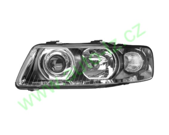

Zdravím, jedná se o moje světla. Jde o světla na Audi A3, rv.2000, světla zn. Sonar. viz foto.Včera jsem zjistil, že nebylo dobře utěsněno gumové těsnění pro parkovačku, tak jsem světlo vymontoval dal asi na 2hod. vysušit k radiátoru spáru mezi plexi a plastem zalil palstem, vše utěsnil a vrátil. dnes po jízdě asi 60km se mlžení opět objevilo ale i už na druhém světlometu, takže tam asi musí být nějáká díra jinde.
Ještě otázka: když jsem měl světlo vymontováno tk jsem si všiml že dolé jsou asi 4 nebo 5 malých dírek, zrejmě pro odvětrávání, ty by měly být asi taky zadělané né?
Díky za každou radu.

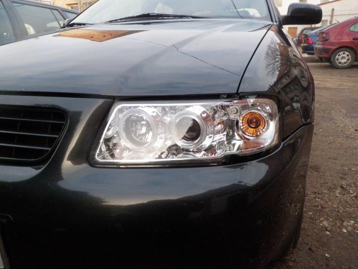

o 25.02.2010, 08:30 | Octan
Foto světla na autě.

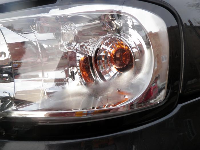

o 25.02.2010, 08:34 | Octan
Zamlžení jednoho světla.

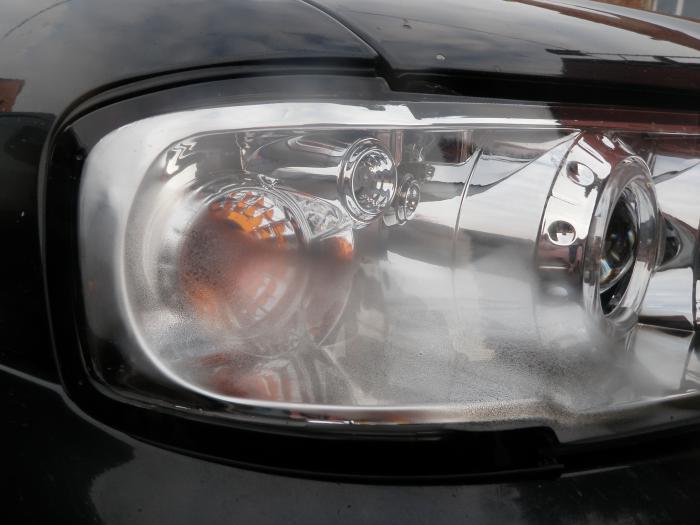

o 25.02.2010, 08:37 | Octan
Zamlžení druhého světla.

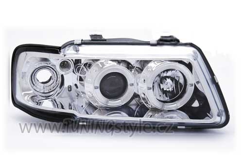

Otázka bokem: Jde na Audi rv.1999 dát ty světla co má novější model 2000 - 2003?Viz. foto

o 25.02.2010, 16:24 | JR
Vymenit to urcite jde, je to jen otazka toho jak se k tomu postavi prodejce. Kdybys mel nejakej problem, tak mi napis a neco zkusime vymyslet.
