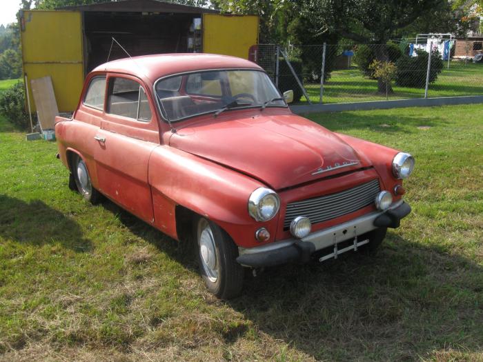

zdravím,nevíte někdo jakou má tohle vozítko rozteč a jaký tam dostanu alu?

o 13.05.2010, 09:24 | P3RF3KT
urcite bych nechal original ktery pripadne nechal pekne zrepasovat, pac na tomhle nejaky alu nebudou fakt pekny..

o 13.05.2010, 09:58 | Jajinek
když je to škoda tak 4x130 nebo se pletu?

o 14.05.2010, 11:43 | Lefi
člověk se zeptá jakou rozteč má kola a všichni mu raděj jestli draty,nebo plechy :))))
mělo by to být jak se píše výše 4x130
o 14.05.2010, 14:50 | KhuTchi
ok takže 4x130 a jaký tam dám ET už bych chtěl moc že?:))
o 15.05.2010, 22:36 | endru.ondra
et 35 můžou drobet vylejzat ale né moc

o 21.05.2010, 18:51 | Boďa
S tím ET to nebude tak jednoduchý pokud budeš chtít zachovat origo blaťáky.
Ani ráfky z 1203 se tam nevlezou. V zadu Ti to neprojde kolem lemu a ve předu Ti to při rejdu sroluje blatník :-)
Ale viděl jsem Felicii s paprskovejma liťákama a slušelo jí to.
Dráťáky by se na to asi moc nehodily...
Sám mám kombíka z 68.
Přesný rozměry ráfku Ti večer můžu dohledat.

o 21.05.2010, 21:24 | Boďa
Ani hovno :-)
S těma ráfkama z 1203 jsem keclal. Mají vyšší ET, dozadu se vejdou, lae do předu nejdou kvůli čepu...
Tenkrát jsem asi zkoušel do zadu pouze gumu z trosky na Oct ráfek, je širší a nějak jsem to tam nemohl nacpat...
Oct ráfek má rozměry 4Jx15 ET20
