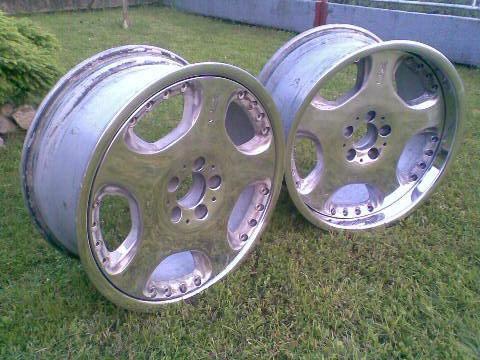

o 12.01.2011, 16:57 | Creams
kola v nedokončené fázi. Neumím teď najít aktuální foto kdy jsou dolakovaný a mají zlaté šrouby (tedy rezavé-musím řešit reklamaci u Dudyho)
foto k příspěvku  od Creams
