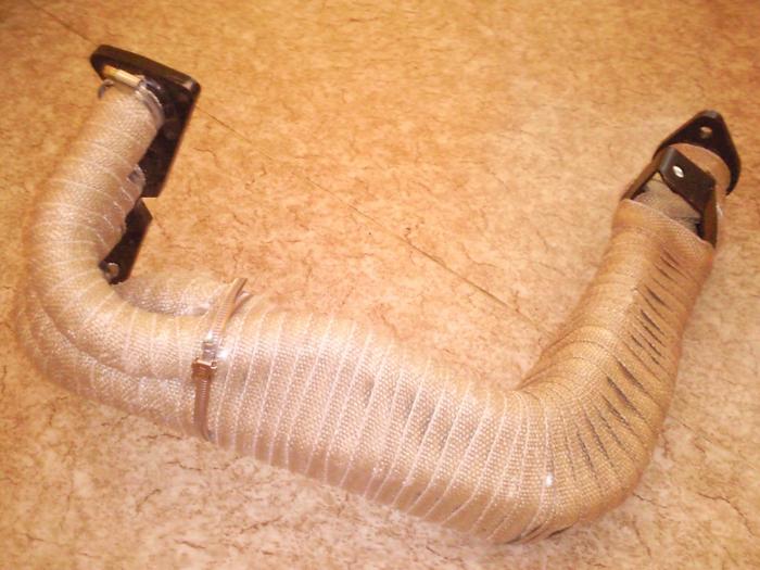

o 31.07.2011, 01:15 | P.E.T.R
Moje mumie :D
foto k příspěvku  od P.E.T.R

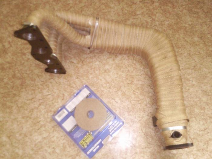

o 31.07.2011, 01:16 | P.E.T.R

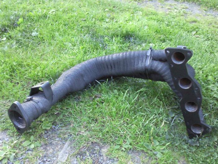

Nastříkáno sprejem na svody

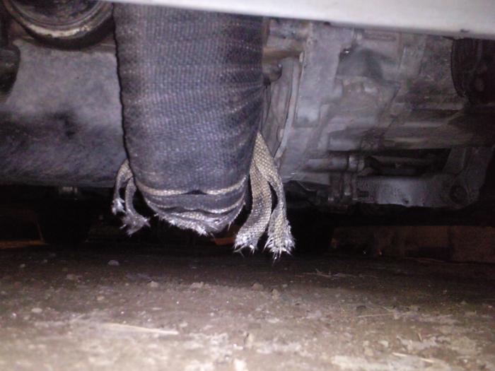

o 31.07.2011, 01:18 | P.E.T.R
Bohužel, díky našim cestám už je to rozškubaný, tohle je ještě starší fotka, dneska už je spodek holej, ale musim je přemotat a zkusim tam vymyslet malou lyžinu jenom pod svody.

mam original thermotec a dopadol som presne ako na foto P.E.T.R.K. Par krat som chytil spodok, natrhla sa a nakoniec sa zacala sama odbalovat. A ked som ju prvy krat namotaval na nove zvody, ja blbec som si neprecital, ze to treba namocit tak som sa skrabal asi 3 dni kym to hryzenie preslo.... slubujem, ze na buduce si ju uz namocim :-)))
