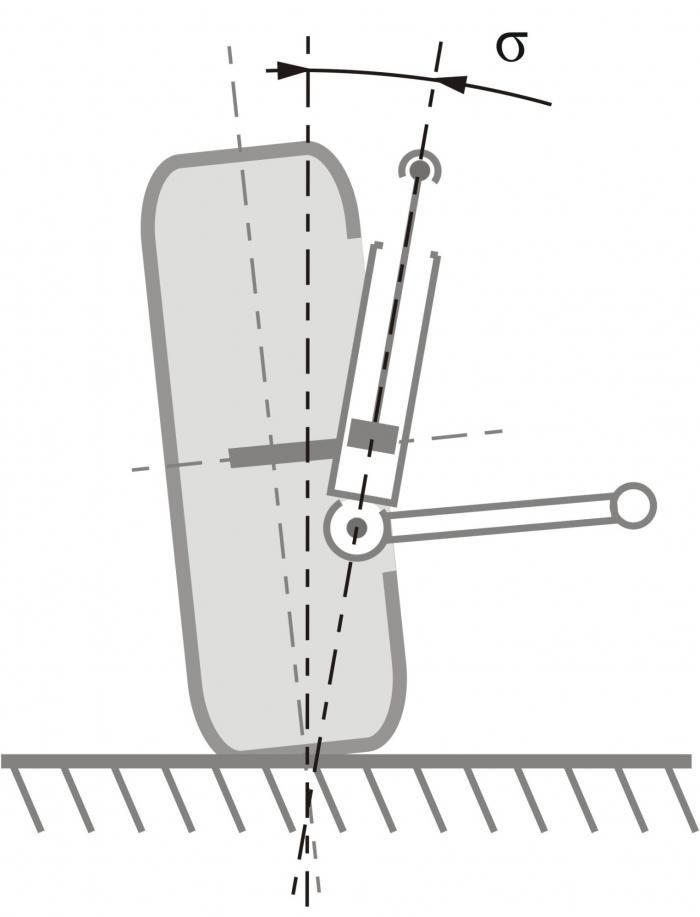

o 23.08.2011, 15:01 | assassin
nejvic bude zalezet na ET... kam ti vyjde rejdova osa... viz obrazek...

o 23.08.2011, 21:36 | Petura | Upraveno: 2011-08-23 21:37:11
tak jsem odpoledne zkusil nasadit 15" 6,5J s et45, guma 195/50 R15 a auto bylo daleko svižnější a stabilnější ...
ty 16" jsou 7,5J ET33 nebo 35 už jsem zapomněl :o) guma 215/40 ZR16
