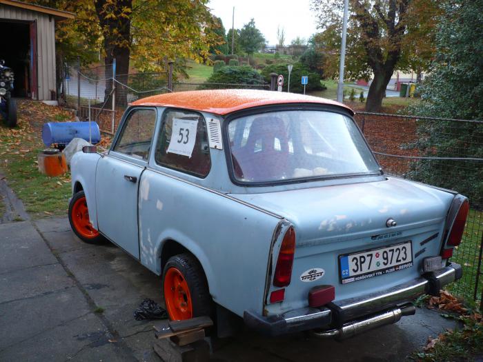

tak sem dlouho přemejšlel jestli to sem dát něbo ne, nakonec uvidim jaký budou reakce
snad se trochu jedná o tuning

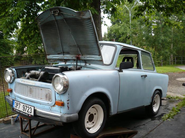

po autech typu astra F GSI, BMW E30 Is,Rover 200Is sem si zase dovez posunovadlo z místa A do místa B
přes leto jezdim výhradně na motorce a tak sem chtěl auto do kterýho nadam ani korunu a pořizovací cena bude taky velice přijatelná
a tak došlo na to že po 5-6 letech sem zase dovez trabanta
s autem se jezdilo a udělala se jen údržba (namazání nápravy atd) od východoněmce na to nikdo nešáh a byla to uplná serie
pak se jelo na sraz a zase mi to i po takový době chytlo a hlavně umřely brzdy a alternátor
chtěl jsem to schodit ze stráně ale rozmyslel jsem si to - za pomoci tatíka (nemá co dělat je v důchodu) sem si trabíka tak nějak zrenovoval

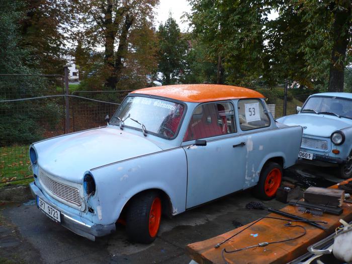

takhle sem ho dovez
foto k příspěvku  od Hráďa

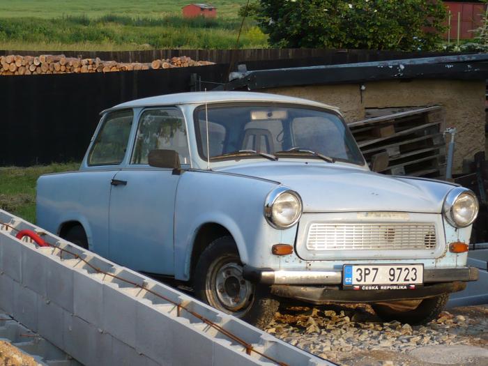

o 11.11.2011, 21:06 | Hráďa
následovalo nový gumy aby to trošku vypadalo - to měl bej konec
o 11.11.2011, 21:15 | Hráďa

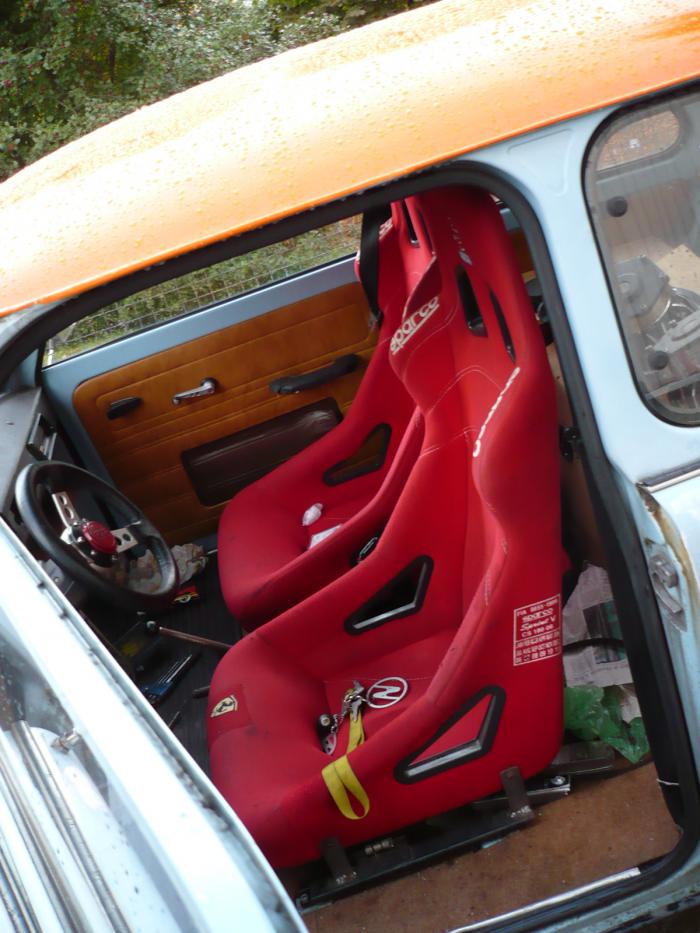

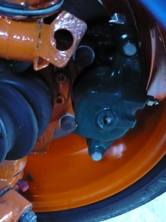

no a když se to rozpadlo tak sem vzal svoje dosavadní zkušenosti a poznatky a zase sem se po 5ti letech do toho pustil a auto trochu poladil

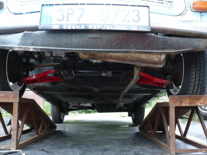

zadní ramena podložený a rozřízlý plus prolisovaný a o5 svařený a vyztužený aby byly odklony do negativu
přední ramena vyztužený a prodloužený do negativu co kus to 10mm
sedačky ven a z5 skořepiny Recaro
ručka vytažená a upravená pro trhání
nový brzdy komplet - na zadku bubny origo 4 takt takže rozteč 4x98 (upraveno na 4x100)
předek komplet předělán na kotouče a osazen dodatečně vrtanými kotouči TRV a ferrodo desky

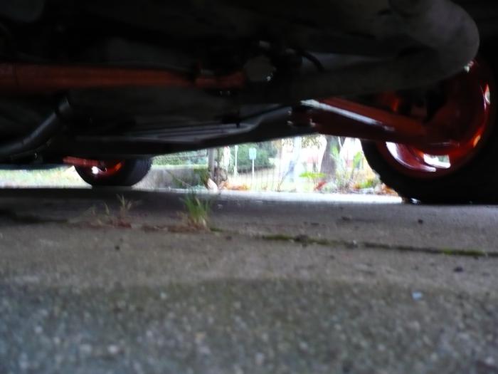

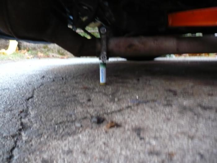

podvozek snížen vepředu o cca 10cm - zadek udělam po repasu tlumičů
nový přední tvrdý tlumiče
malej volant OBA 28cm- musim dát větší špatně se s tim rejduje

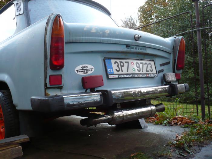

výfuk předělán na nový motor - ukončen nerezákem Burges
a teď konečně naposled
trabant prostě nejede a tak se udělala dlouhá převodovka - no a k tomu sekunduje motor
proto trabant 353
traban origo 19kW 26HP tuto cca 50-55HP
sdad to berete kluci jako tuning a nebudete mě kamenovat co otravuju...

o 11.11.2011, 21:26 | Hráďa
o 11.11.2011, 21:28 | Hráďa
ramena před lakem - podvozek na oranžovo

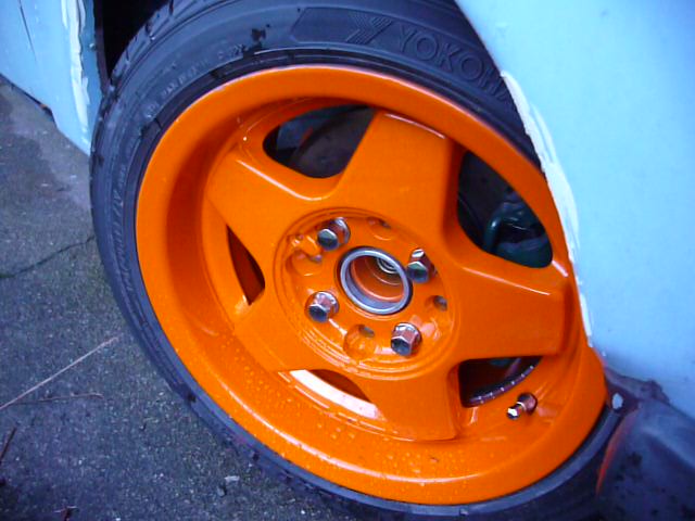

letní kola 7Jx 13" ET 30 pneu Yokohama 175/50/13

dnes to jezdí - troufám si říct že to už trochu odladěný
točky cca 7000 a max rychlost ja někde kolem 170km
až po zimě odlehčim setrvák a řemenici mujdu ještě o 300 otáček nahoru - vyndam asi i muziku a naroubuju rám co mam doma připravenej bude to prostě auto na denní ježdění na nákupy atd

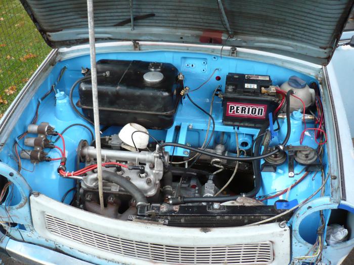

o 11.11.2011, 21:41 | Hráďa
astle cca 800 kg a první trabanty 24HP ojniční ložiska byly vlastně bronzový pouzdra pak přešli na jehličky výkon se zved na 26HP - lze udělat i 3 až 5ti kanálovej motor (rozvo palivový směsi je pomocí šoupátek a nemá to ventyly) ale tam je horší životnost - a kanály se vaří na válce a ty se teplem kroutí - je to složitější ny výrobu
včera jem dojel rodinku v Ochcávce a trochu sem spěchal - strašně se smáli když sem je předjížděl ale co zase se na to pěkně kouká
o 11.11.2011, 21:44 | Hráďa

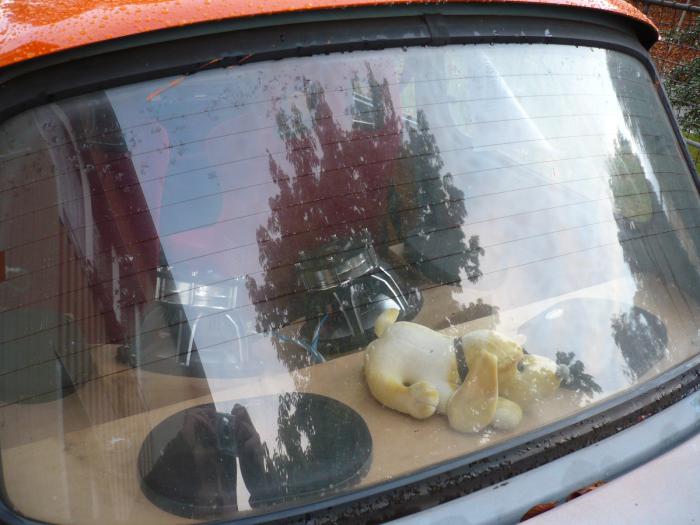

pro AHC i trocha muziky
vše jen z výroby - neni čas fotit mam to jenom v mobilu
