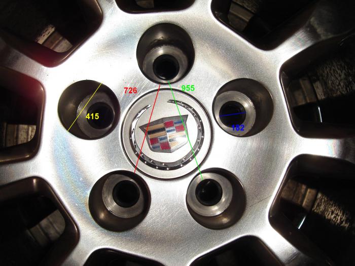

a teď potřebuju poradit, kdo z Ostravy a okolí (+/- 50km) eventuálně na trase Ostrava - Brno (jezdím co 14dní)
by byl schopen mi ty kola převrtat z rozteče 5,120 na rozteč 5x115???
Rozměry jsem dnes naměřil šuplerou takto:
Díry na matky mají kraje od sebe vzdáleny 726mm (červená)
Díry na matky mají průměr 415mm (žlutá)
Díry na štefty mají kraje od sebe vzdáleny 955mm (zelená)
Díry na štefty mají průměr 182mm (modrá)
Pokud bude potřeba jinak naměřit, nebo něco jiného naměřit, není problém...
Na kole jsem teda nenašel rozteč uvedenou, ale má to být 5x120 (nový cadillac 2008 a výše)
Díky moc všem za rady a tipy
vše snad viz obrázek:

teoreticky: pokud ma ta dira 18 mm (a ne namerenych 18.2 cm), tak na polomeru mas vnitrni hranu der na kruznici 120/2 - 18/2 = 51 mm
kdyz k tomu prictu pulku sroubu M12 (6 mm), tak dostavam minimalni roztec sroubu (51+6)*2 = 114 mm
pokud vidim dobre, ze sroub ma rovnou dosedaci plochu, tak by to mohlo klapnout.
no, já bych si zas s tím našponovaným šteftem na střih zas tak nezahrával :-/
Já to zkusím (dnes jsem se k tomu nedostal) právě proto, že štefty mají 12mm a díra je tam 18mm... když si dám kružnici o průměru 120mm a 115mm (což je dle tykeevovy pomůcky vlastně číslo rozteče) tak rozdíl je jen 5mm což není taková hrůza - uvidím, až to nasadím (zda to nasadím) pak budu chytřejší - ale dostanu se k tomu až v pátek :o( grrr...

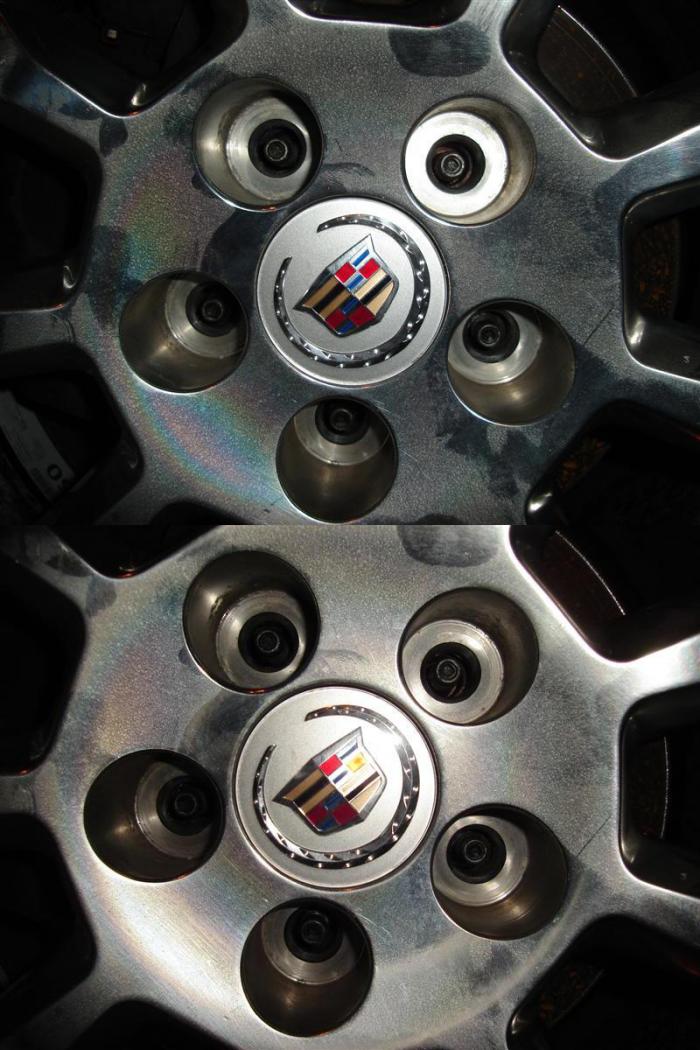

Nedalo mi to, tak jsem letěl ještě večer do garáže, rychle před domem hodit na auto, ať mám jasno a nelaboruju :o)
No, výsledek je ten, že štefty OK (místa až až) ale středová díra nějak nesedí - na kolech je menší, než na náboji... :o( Nebo se mi to jen zdálo? Nechtělo to tam moc jít... ale byla tma a spěchal jsem.
No, kdyby náhodou, tohle zvětšit je brnkačka... ale jak???

thullo : to je teda divný.....tyhle CTS by právě měly mít těch 120 přitom podle foto vypadá že ti to tam sedne jak prdel na hrnec :) to si asi chytil nějakej mezimodle nebo nevim :) i když je fakt že na kruhu rozdíl mezi 115 a 120 nebude tak markantní ale vypadá že ti to tam leze doprostřed podle foto :)
2 Nismo.Power:
No, bude to asi 5x120, ale právě proto, že ty díry jsou tak velké atd. tak to tam jde dobře :o) jen ta středovka no... ale to se doladí ;o) každopádně za ty kačky super - 9.000,- (8kola + 1doprava) za 18ky kované a v chromu - pecka :o)
no na foto to fakt vypadá jak prdel na hrnec :)
normál bych teda jen nějak vysoustružil středovky neb to je to hlavní co centruje kolo a drží ho na autě, jen nějak přizpůsobit ty díry neb místa tam je dost dotáhnout a jede se....... jinak když sedí rozteč s kolem tak stačí jen správně dotáhnout kolo a ani nemusí sedět na středu a sedí dobře ale samo neřikám že to je košér :) když sedí středovka tak se dá jet i s jednim dotáhlym šroubem v nouzi a kolo sedí :)
