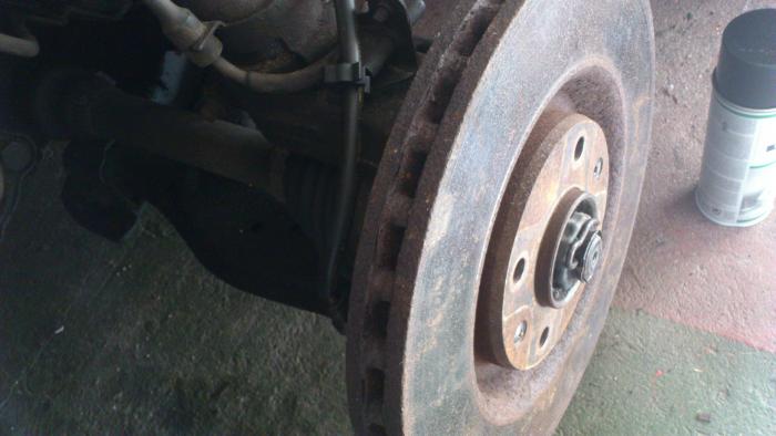

neznáte prosím někoho kdo renovuje brzdový kotouče? jde mi to sunadat rez a nějak ošetřit

AR A vyplatí se to? Mají ještě dost mm ?
spis bych se zeptal na duvod .... jinak dratenej kartac a hrany a stred natrit barvou...
pripadne co si jinak predstavit pod pojmem renovace? :-)
AR: na tomhle se dá nalítat ještě 50k
westerly: stočit na soustruhu

Hanes xsara, 306? Sundat, opískovat nalakovat, brzdnou plochu přetočit na soustruhu, není problém, jen to musíš dopravit ke mě, nebo k nekomu jinýmu kdo je na to vybavenej.
kdyz jsem ze zoufalosti koupil kotouce v podobnym stavu na svoji sierru na vrakaci, tak jsem brzdny plochy prejel vibracni bruskou a jsou zlaty, rok kazdodenni jizdy a nekopou.. opiskovat, nalakovat a pretocit... ano, ale docilis tim vzhledu novych kotoucu, ovsem otazka je "proc?" :-)
Hanes : Na kolik by tak u tebe vyšel pár kotoučů tak jak jsi popsal?

sk8ty stočit na soustruhu,nazinkovat...4 roky a pořád jako nový..i hrany :-)
Na jakym autě sou ty kotouče? že je chceš opravovat
