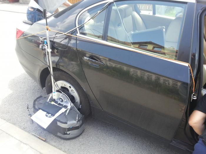

Zdravím, mám dotaz kudy na následujících vozidlech: bmw e60 a VW t5 multivan protáhnout 4řici kabelů podběhem pravého zadního kola do interiéru vozu? Myšleno nějakým originálním prostupem, aniž bych musel vrtat vlastní díru.
foto k příspěvku  od The-KOZZY

U rezervy nejsou průchodky?
o 27.05.2014, 14:32 | P.E.T.R
A co to protahnout nárazníkem k tažnému a od něj přece už vede svazek kabelů, tak tam budou průchodky.
o 27.05.2014, 15:08 | CervinVega
Odvetrani kabiny v podbehu za zadním kolem...
o 28.05.2014, 15:17 | Augi
každý auto má otvor na vyrovnávání tlaku při zavírání/otevírání dveří, obvykle z kufru do nárazníku, ale možná to bavorsko má do podběhu, jak píše CervinVega.
o 28.05.2014, 15:24 | CervinVega
spatne jsem to napsal, je to kdyz sunda podbeh, za zadnim kolem, pod naraznikem, na te fotce nalevo za kolem, plast mrizka s gumovou plentou, cca 25x10cm...
