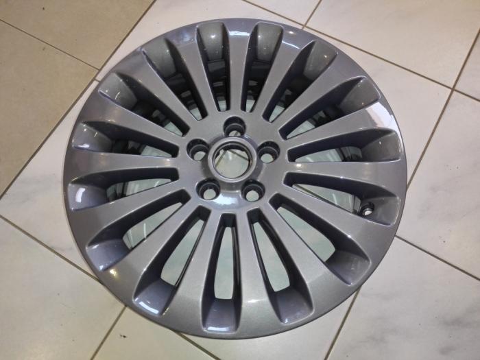

Ahoj,urcite mate zkusenosti s otryskanim a nakomaxitovanim alu kol,mam kola celkem odreny a trochu je tam i oxidace,chci se zeptat co to otryskani dokaze sebrat a zahladit a co ten komaxit,nekde ctu ze super a nekde ze praska a stoji za prd,urcite se tady najde nekdo kdo to zna, diky za poznatky.

pokud to neotryská nějaký hovado tak s tim jdou udělat kola pěkně, samozřejmě to není jak mokrá barva ale na spotřebáku na zimních to mám a v pohodě ;) normální člověk jdoucí kolem auta nepozná rozdíl
o 20.03.2017, 18:38 | jura.j
měl sem kola v komaxitu pár roků na mazdě a bez problémů
o 20.03.2017, 18:44 | Tuner#2
Komaxit na kola, které nemusí dělat parádu a chceš od nich dobrou mechanickou odolnost.
Jinak bohužel komaxit vlivem tepla od brzd praská (udělají se tam takové vlásenky viditelné ve světlých barvách) a taky je to obvykle velká vrstva, takže zanikají detaily kola a nápisy.
Komaxit je ideální v jedné malé vrstvě jako základ a z čelní plochy to stříknout mokrou barvou. Tak jsem to děla já: [ Link ]

dneska jsem to dal udělat tak uvidím, kola byla docela odrbaná tak doufám že to dopadne dobře,já stříkat barvou neumím a nechat to dělat tak to by vyšlo na dost a za ty peníze co ten komaxit stojí nemůžu čekat zázraky .

KAJEL: Jako nenáročná renovace proč ne. Pokud to bylo odrbaný, tak to bohužel vše vyleze, proto jsem drobnosti ještě po základní jedné vrstvě komaxitu kitoval a brousil.

to kolo co je na fotce bylo asi nejhorši, hlavně límec rýpnutej asi od obrubníku tak jsem to vzal trochu smirkem abych to trochu zarovnal tak doufám že to zase tak hrozný nebude,ten komaxit prý i něco schová jak se dává ve větší vrstvě.Cenu mi řekli 2400 takže zase tak náročnej být nemůžu :-)
o 21.03.2017, 20:55 | Tuner#2
To je dobře, že jsi to zabrousil, jinak by to vylezlo hodně. Na daily auto to bude good.

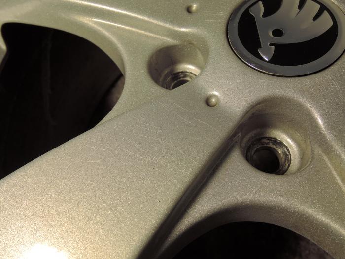

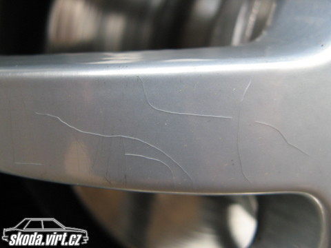

jura.j: Vůbec nejde o to zda tě to nepopraskalo, protože jsi měl buď štěstí a nebo málo brzdíš a neprošlo to teplotníma změnama.
Tohle je prostě vlastnost komaxitu obzvlášť když je to větší vrstva, což bohužel téměř vždy je. Měl jsem to na svých kolech, stalo se to lidem na Honda clubu a stalo se to i kamarádovi co bydlí o 200km+ jinde než já, takže to nechával pískovat a lakovat jinde.
foto k příspěvku  od Tuner#2

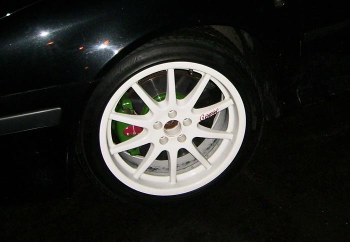

Měl jsem na bejvalce OctaRS zimní 17" kola bílý komaxit..a když jsem prodaval auto po 8 letech,tak komaxit byl nepopraskaný..neměl jsem nikdy s tím žádný problém..a to zrovna nejezdím předpisově :-).a to jedno kolo bylo docela dost rovnané-vařené

o 22.03.2017, 15:59 | Tuner#2

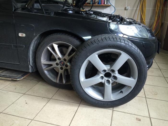

Tady foto od kamaráda. Bohužel není jedinej, ale ostatní co jsem viděl nemám nafocené.

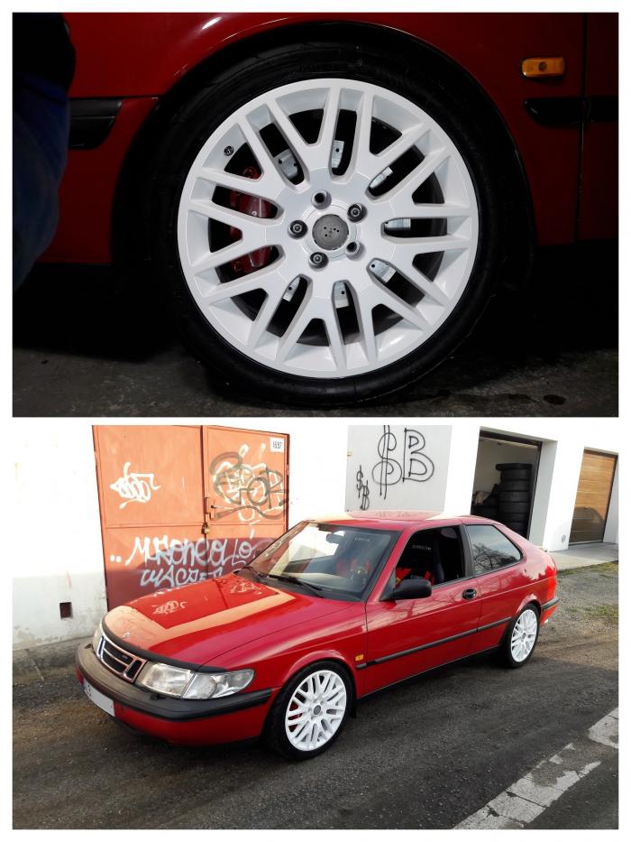

Ja se s tebou Honzo nehadam..jenom píšu svojí zkušenost..Jinak ted mám připravené 17" kola po komaxitu na Modneo..dělal mi to kluk v Mostě..

Vsak ja taky ne Davide. Dela to hlavne na metalickych barvach s krycim lakem, treba bilou jsem popraskanou nevidel.

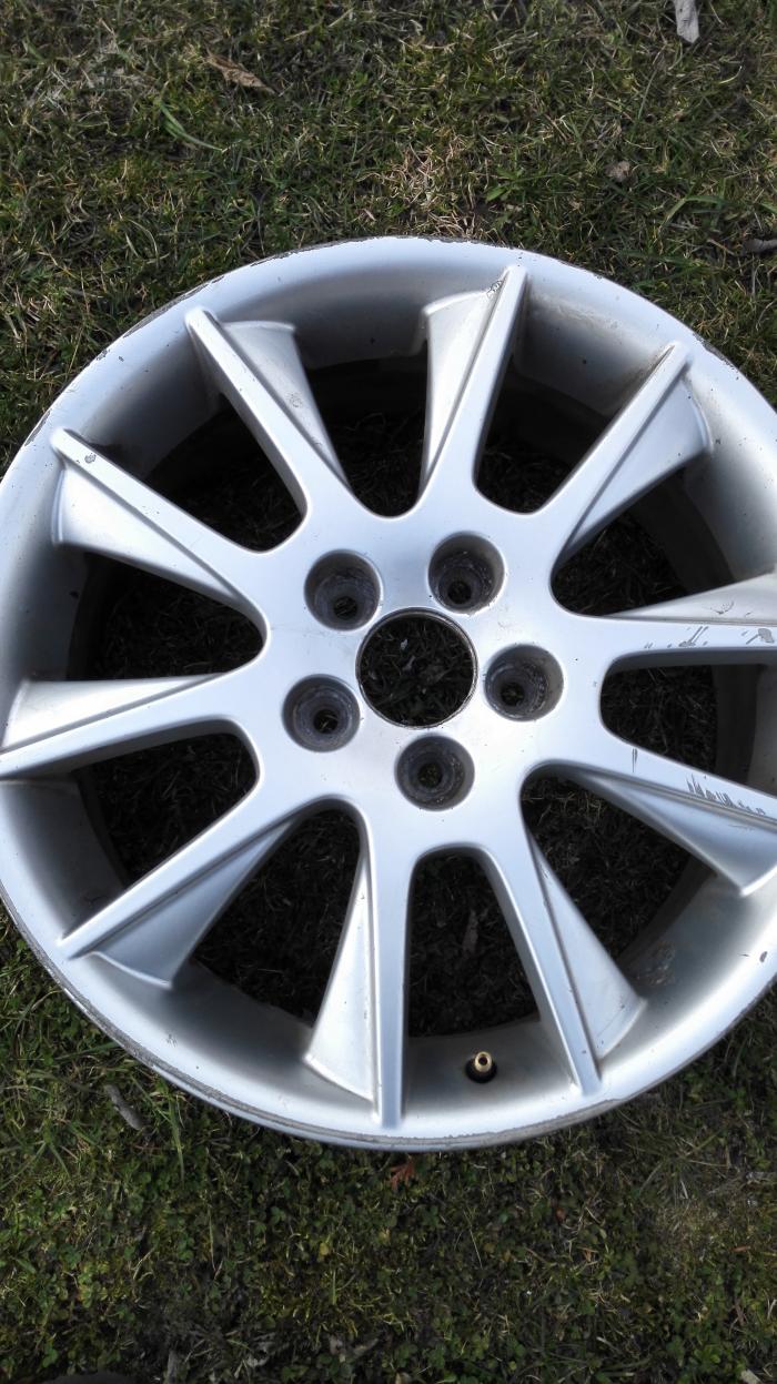

Jenom rychlí dotaz..kola jsou všude udělaná komaxitem..co ta dosedací plocha na elektronu?nechat jí komaxit?..nebo to obrousit na rovnou plochu?myslím tím dosedací část kolo-náboj..

Vždy jsem nechával, problém je spíše s barvou pod šroubama!!!
Na to pozor a kola je potřeba ze začátku několikrát přetáhnout na předepsaný moment. Řada kamarádů nová kola po komaxu ztratila, nebo min. moc nescházelo...

já dosedačku i pod šroubama čistil, vymačkanej komax je svině a nerad bych někam dojel po břiše

a jakým způsob jsi to vyčistil?ten komaxit je tvrdý jako svině..a moc místa se tam dostat není
o 29.03.2017, 05:36 | jok3r
strašná práce ale na velkejch kolech to celkem jde, ostrou špachtlí a opatrně abych neudělal vrypy do hliníku

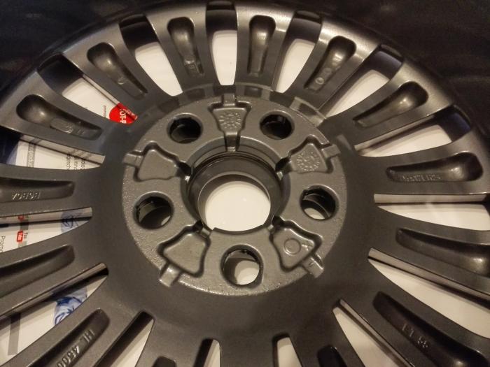

o 29.03.2017, 08:14 | ounzzz | Upraveno: 2017-03-29 08:16:20
Já mám asi 2 měsíce po komaxitu. Dosedací plochy pod náboj jsem obrousil šmirglem na flexe. Špachtlí, šábrem, nožem to vůbec nešlo.. Plochy pod šrouby měly úplně tenkou vrstvu barvy, buď záměrně nebo se jim to nepodařilo pořádně nastříkat :D
foto k příspěvku  od ounzzz
