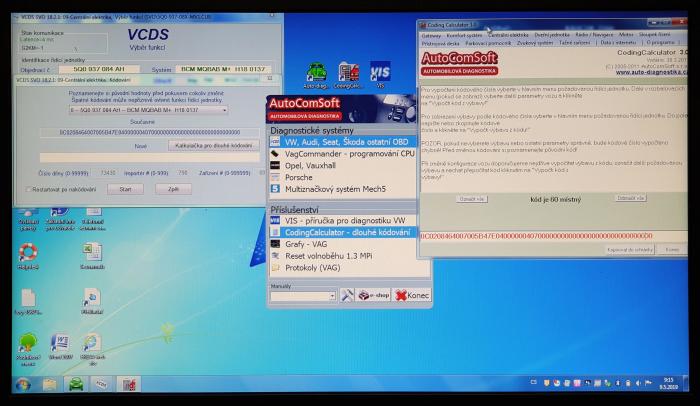

Umí někdo nakódovat Karoqa ?
Diagnostiku soft mám, jen nevím úplně přesně postup a kod, ale to by mi snad měla vyblejt ta kalkulačka,
stačí mi rozsvítit řasy + koncový v denním svícení, nic víc
foto k příspěvku  od Crimson

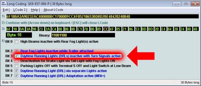

o 07.07.2019, 12:51 | lambados
Stahbi si jinej vcds. Tam nenusus zadavat kodovani. Jen si naklikas co chces a nebo nechces.
foto k příspěvku  od lambados
