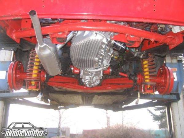

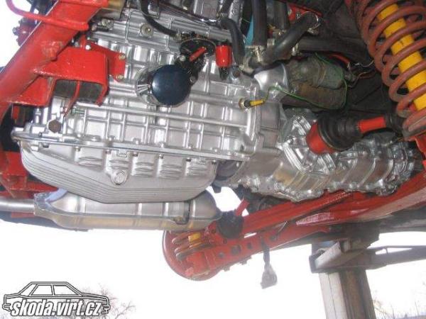

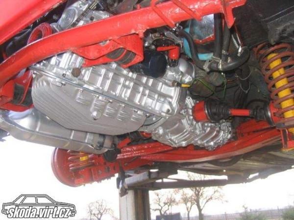

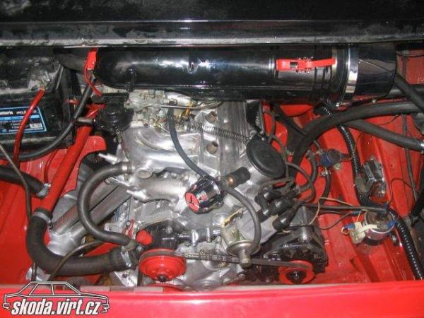

Dík :-) Kotouče nemám v plánu chci to mít pokud možno co nejvíc legální....Jinak motor je 742.136 (střeva favorit blok jinej) po GO nový vložky, písty, kroužky, čepy, komplet GO hlavy, klika, úhlování ojnic...jediná úprava je hlava -0,8 a po zajetí přibude vačka...Takže žádnej extrém :-)))

To jolik : jasný je úplně stejnej z feldou :-))) Feldá má sice plochej řemen, jinou vodní pumpu, měrku na jiným místě, jinde číslo motoru, nemá pozici na mechanickou pumpu ale vypadá na chlup stejně :-))))))))))))
