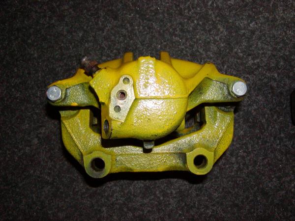

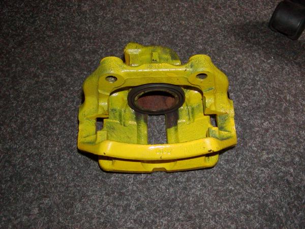

o 19.04.2006, 11:57 | Lukaash
jediny rozdil co jse zazanamenal u sebe je ten adapter...posilam foto...pokud mas brzdice sroubovany ny tehlici pres adaptery (coz 256mm maji) tak potrebujes JEN toto, ale pochybuju ze to samostatne sezenes...ja to koupil komplet s kotoucema za cenu mensi nez je cena jednoho novyho origo kotouce :-)
btw : barvy si nevsimejte, povrchova uprava bude jina :-)
foto k příspěvku  od Lukaash
o 19.04.2006, 11:59 | Lukaash
dalsi...

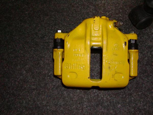

o 19.04.2006, 12:00 | Lukaash
a posledni ... je tam videt oznaceni brzdice...

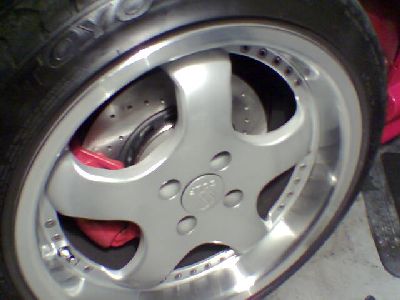

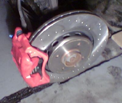

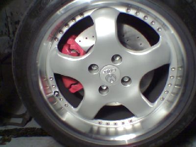

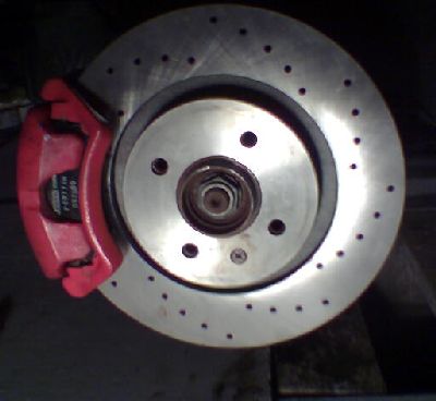

o 19.04.2006, 12:26 | MazliG
280 mm oz zimmer, z corrada g60 + brzdiče vr6 +ds2500 - od rajdlose kdysi

o 19.04.2006, 14:40 | Rajdlos
jj unasec (adapter) Ti nikdo samostatne neproda, jinak brzdice jsou stejne GIRLING nebo LUCAS 54, ty jsou na GTi, TDi, VR6, G60 ... ale ne vzdy treba u TDi
