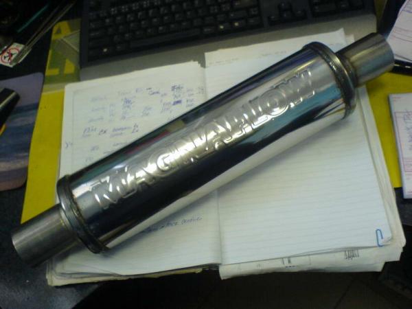

tak jsem se po dlouhem laborovani a nekolikadennich bolestech hlavy z jizdy v udunenym kiviku dobral ke konecny fazi a jsem moc spokojeny.
Po instalaci dvou "mugen" style tlumicu a odstraneni jejich tlumivek se auto premenilo v dunici a vibrujici des.
Nejdriv jsem namontoval cosi jako rezonator, ale neni to urychlovac, ale naopak to dava opdpor vyfuckovym plynum....
Dnes rano mi diky Hartikovi EMSkou z USA dorezil tenhle tlumic, mno a odpoledne uz jsem provedl poslechovy test na letisti a je to dobry, bliz tomu peknymu zvuku co ma Kaa na S2K nebo Lulin na ITR jsem nikdy nebyl.
Marauderovi udela radost absolutni absence projevu parajiciho se svetru....

je to tlumic pro stedni dil vyfucku, nerez, 60mm vstup, 60 vystup.

mam tam oboji, takze prvne mam hned za svodama misto katu ten .... rezonator, pak mam v polovine trubky tenhle tlumic od Magnaflow.
Ten tlumic je v nerezu a snad stal kolem 49$ tusim.
Jinak je to vareny na origo stredovy potrubi SuperSprint, na kterym nic podobnyho nebylo.

H-Honza: A ten magnaflow je nějaký univerzál, nebo na daný typ auta?
o 20.04.2006, 14:51 | H-Honza (M)
univerzal.
o 20.04.2006, 15:13 | Honza33
H-Honza: Můžeš link, kde jsi ho kupoval?
o 20.04.2006, 15:15 | H-Honza (M)
www.summitracing.com
o 20.04.2006, 15:29 | Honza33
Je to tenhle? [ Link ]
o 20.04.2006, 16:45 | H-Honza (M)
jj myslim ze je.
