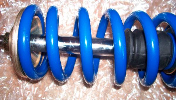

Octan Chtel jsem se zeptat ohledne sportovniho podvozku a to na jeho sestaveni pro montaz do auta.Mam podvozek od FK Automotive - Highsport.
Chci si dat tento podvozek do auta, pri skladani tech vsech gum z originalniho na tento sportovni nebyl problem jen jsem videlal original tlumice vsechno s nich sundal a dal na sportovni ale potom jsem narazil na problem ze ten sportovni FK nema takovou tu gumovou ci plastovou krytku pistni tyce a tak nevim zda tam ma byt ci ne a stejne ta z originalniho tlumice je prilis siroka takze tam dat ani nejde ale snad by tam nela byt nejaka krytka aby se tam nedostal pisek ne.Jen je tam asi doraz viz foto.a ten je tam pevne dole takze po te pistni tyce nejezdi - zda toto slouzi k cisteni tyce.Radsi se zeptam zkusenych ne z abych to nejak posral.Nevite prosim vas nekdo jak to ma byt.

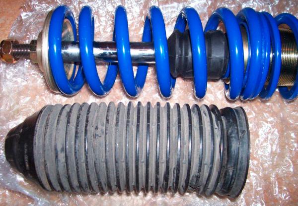

Octan A jeste jedno foto i te originalni krytky.
no nejaka prachovka by tam si byt mela.Nebo nee?

FXS tu prachovku na sportovní tlumiče dělá málo kdo a ten doraz nemá žádnou stírací funkci, a má bejt nahoře pokud se nepletu, na víčku tlumiče by mělo bejt gufero, který by mělo zajistit těsnost a stírání nečistot z pístnice, nicméně prachovka je samozřejmě lepší, protože o to míň trpí to gufero, ale u sporotvních tlumičů je problém aby se tam ta pachovka vůbec vešla mezi pružiny a tlumiče
25.04.2006, 09:37 |
Octan A da se nekde koupit ta prachovka samostatne?
vrakoviste a zkouset jaka tam padne, nebo podle katalogu vybrat podobny rozmery...
bejt by to tam melo, jinak ti ty tlumice relativne brzo při beznym provozu vytečou, protoze se na to gufero dostane bordel a prach a vybrousiho to. zkus nejakej jinej kryt, pokud se tam vejde.

m1tv skus naky uni nebo třeba z fava...
