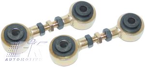

Strasne by me zajimalo na co a jak fuguje tato soucastka.Mela by to byt stavitelna kost stabilizacni tyce u Octavie ale vubec nevim na co to je dobre a jak to funguje to nastavovani.
Diky za pomoc

To je štělování odklonu kola tzv. camber kit. Pokud snížíš auto a na nápravě se ti udělaj áčka, tak timhle se daj eliminovat.
Jinak funguje to tak že se to dá místo originálu a je v tom závit, kterej když se šroubuje tak se to buď roztahuje nebo zkracuje

Neznám detailně přední zavěšení kokty, ale může mi někdo vysvětlit jak kostmi nastavím odklony? Mé skromné vědomosti říkají, že okdlony se nastavují stavitelným horním uložením tlumičů. Stavitelnou kost bych viděl spíše jako řešení problému, kdy při větším snížení hrozí riziko kolize stabíku s jinou částí zavěšení nebo karoserie. Rád se nachám vyvézt z omylu.

No ja jsem prave slysel ze je to na neco jako psal Ondras.Ze kdyz by jsi to hoidne snizil tak aby jsi neznicil poloosu, aby nedoslo prave kolizi poloosy se stabilizatorem alespon tak jsem to slysel a tak jsem se chtel zeptat.Tohle asi nema vliv na odklon kola.

Pokud jsou to stavitelne kosti stabilizacni tyce tak to s odklonem nema nic spolecneho a slouzi pouze pro lazeni predpeti stabilizatoru.

Pochybuju i o nastavení předpětí stabilizátoru jelikož není pevně uchycen k nápravnici. Jde jen přes kosti k ramenům na levé a pravě straně a příčit to proti sobě je nesmysl.

zaleži jak je to velky . protože ta kost je blbost ten stabilizator se přizpuspobi poloze ramene a že by ho takle napružovaly?? to je divny koukni jestly to nepatři jinam třeba na zadek..ale zase kokta ma pevnou zadni napravu co?? fakt divny..

nastavuje se to tak ze si sednes do auta ktery stoji na rovny zemi (zatizis ho tak jak by na okruhu bylo zatizeny) a stelujes to tak aby tam nebyl tlak ani jednim smerem - kdo si s tim hral vi o cem mluvim, kdo nehral tak si to nekdy zkuste :)
Ramena pracuji diky stabilizatoru proti sobe, ale vaha ridice pusobi na jedne strane a touto stelovaci kosti to prave uvadis do toho neutralniho stavu - ve vetsine pripadu ti bude stelovaci stacit jen ta jedna u ridice, ale dovedu si predstavit situace kdy muzes mit malo prostoru a to co na jedne strane uberes, budes na druhou stranu potrebovat pridat - bavime se o milimetrech, ale i ty muzou hrat roli na okruhovem specialu. Lazeni podvozku je alchymie :)
na aute pro provoz na silnicich to vicemene nema zadnej efekt se tim zabejvat, seriovy kosti ti budou fungovat jak maj a nebude te znervoznovat ze mas neco laditelnyho a nevis jak to ladit :D

No byly v sade s podvozkem tak jsem je tam dal misto tech originalu.Ty uz byly jakysi spatny a tyhle stavitelny vypadaji lepe a i by mohly vydrzet vic nez ten plast.Nastavil jsem je stejnou delku jako original a sup tam s nema.
