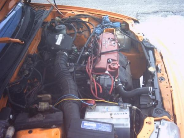

Zdar, kámoš si koupil Civica a je v tom motor z CRX, údajně 130 koní. Poznáte takhle co to je přesně za typ? Díky

no vypadá to jako obyč D16A6...jednováčka 110Hp...možná ani to ne...

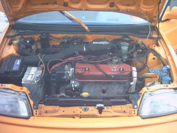

tady ještě další foto

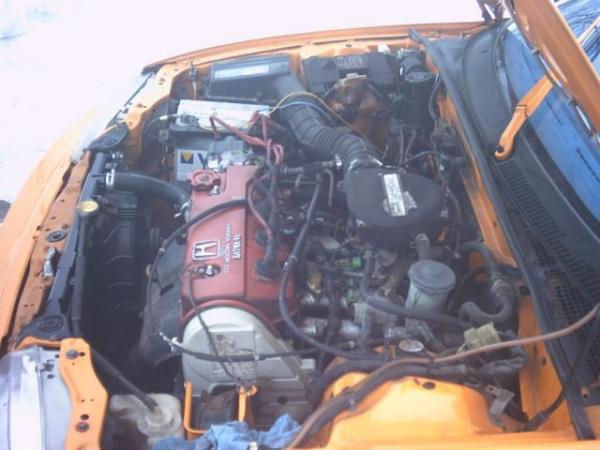

a ještě

o 28.04.2006, 16:15 | Dave1984
jinak typ motoru je vyraženo na bloku motoru...tak koukni tam a sám se přesvědčíš....
o 28.04.2006, 16:16 | Dave1984
jinak se dívám,tak pěkná směsice kabelů :-D

No právě papírově to je 1.5 90PS, takže možná že ten typ je vybroušnej a přeraženej na 1.5, to právě nevím. A kde to asi tak na bloku má bejt?
o 28.04.2006, 16:57 | Scream
tohle je podle me motor D15B2 nebo nejaka jeho obdoba. takze to je motor co am patri, protoze na 90% to je 1,5 16V 66kw
o 28.04.2006, 19:15 | Lukaash
130k :-D ... teda aspon ne v serii
o 28.04.2006, 21:44 | Hartik
Kdyby to bylo z CRX tak to ma ctyri vstriky a poradny sani a ne tohle. Tohle je D15.Cislo na motor najdes na motoru hnedka uprevodovky jak jsou vyfukovy svody , hned pod horni hadici na chladic.
o 29.04.2006, 07:59 | alik
je tohle je 100% 1,5.....
o 29.04.2006, 17:11 | Pepíno_Honda
D15B2 66kw.... mám tenhle motor v Kivikovi ;-)
o 30.04.2006, 11:33 | Toyo
je to d15b2 ten mam taky
o 30.04.2006, 13:11 | jiras | Upraveno: 2006-04-30 13:13:28
Díky moc všem.. Tak to asi teda těch 130 koní pravda nebude.. Zdálo se mi že to nejede tak, jako by to mělo 130 koní..
