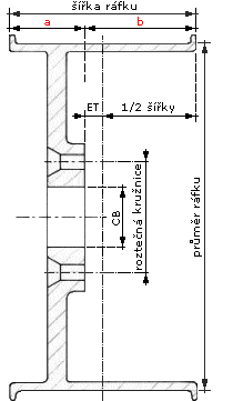

o 03.05.2006, 11:53 | Honza33
foto k příspěvku  od Honza33

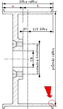

o 03.05.2006, 13:43 | svity01
mě ty kola drhnou jak je na tom nákresu hodnota CB tak v těch krajích...

o 03.05.2006, 15:31 | Honza33
svity01: to nějak nechápu, to CB znázorňuje průměr středové díry. To jako myslíš, že ta díra v tom kole je moc malá?

o 04.05.2006, 15:01 | Honza33
svity01: pořád to nějak nechápu, kde ti to dře. Prostě co myslíš tím krajem díry. Nechceš to nějak do toho nákresu znázornit? Protože pokud je to tak, jak myslím, tak máš moc malou tu středovou díru

o 07.05.2006, 16:28 | svity01 | Upraveno: 2006-05-07 16:29:12
Předtím jsem se pletl s tím CB a drhne to vlastně na kraji disku :o(
