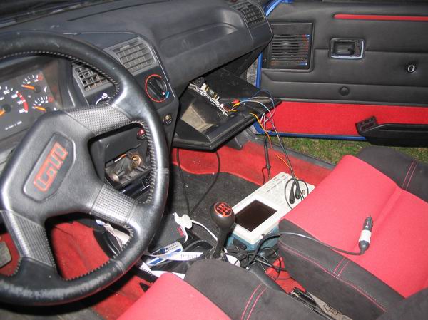

Motor porad nebezel jak mel ... takze sme do hry zapojili osciloskop a merili signal vstriku, plus hodnotu lamdby ... :) --> zjisteni vedlo k tomu ze jednotka reguluje spravne a je potreba pootocit vacku mirne zpet, otevira na moc dlouho coz hlavne na volnobeh dela jednotce velke problemy...

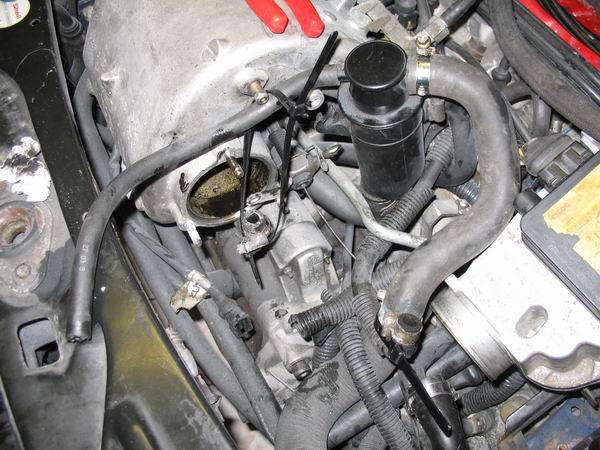

Stale to nebylo OK a hledali sme zavadu dale, vyndal jsem skrtici klapku a dal se do jejiho cisteni ... dokonce jsem zjistil ze je predehrivana obtokem chladici kapaliny, aby v zime neprimrzla :)

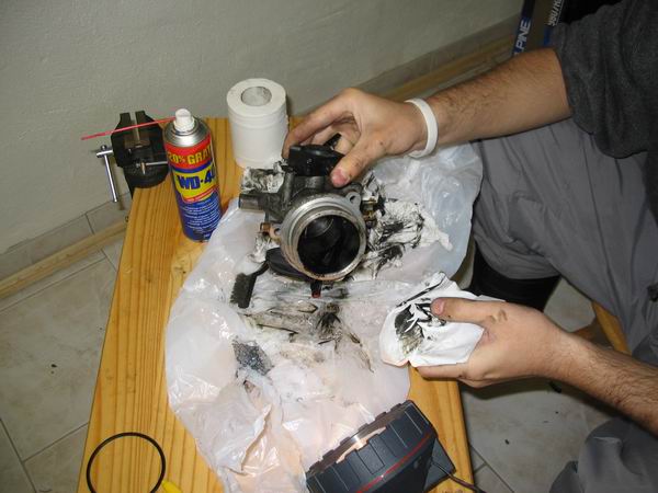

pred cistenim

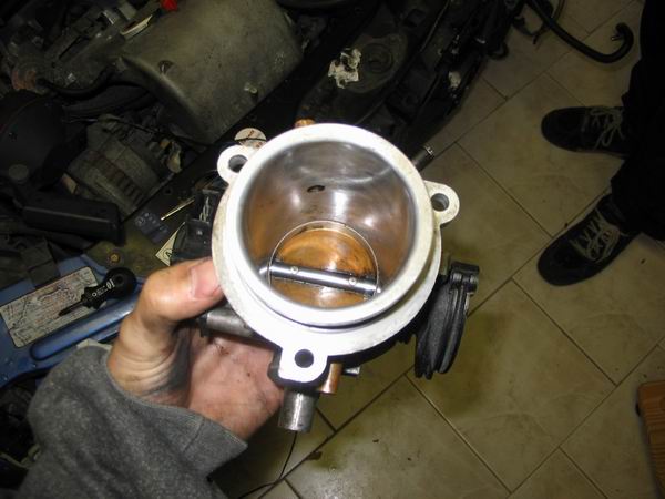

a po vycisteni :) jako nova... samozrejme byl ucpan podtlak od klikovky takovou srackou az hruza ...

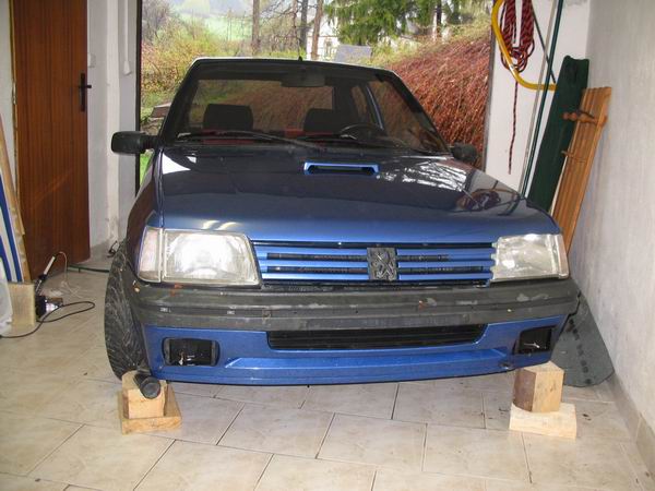

protoze neni poradne cas na nic jineho naz na kopani v motoru tak jsem jen provizorne povesil naraznik a podlozil spalky, ale tak nejak bude diblik vypadat :)
jeste se musi prestavit vacka, dat novy chladic, termostat, predni naraznik + nova listicka, ulozeni motoru a cepy, nove zadni brzdy oblozeni a kotouce OMP sport a bude to mechanicky tip top ... pak jen plastiky do interieru :) a jeste dolakovat spodky narazniku ... plus vicko nadrze...
