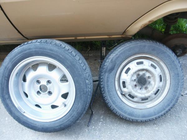

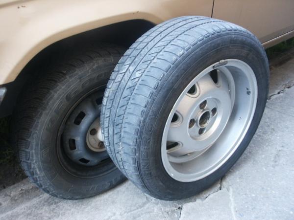

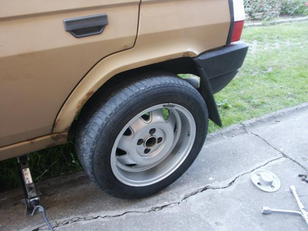

tak nevim, jestli sem se nezblaznil, kdyz sem kupoval tyhle kola, myslim, ze svestky si na me pekne smlsnou. jinak volim zmenu roztece: vzadu naprava z golfa a vepredu kotouce a naboje z felicie... po mensi uvaze sem zjistil ze podlozky a tyhle kola je nemyslitelny, pac by vylezli hooodne z podbehu a to policajtum bude vadit podle me jeste daleko vic, nez to ze tam sou 15ky

o 12.05.2006, 16:33 | mishan
no myslím že bez pokuty dlouho nevydržíš, tohle leze ven fakt hooodně :-(((
o 12.05.2006, 16:33 | m1tv
¨to zadni kolo už je tam kde ma bejt?? tak to ani nevyjedeš před barak bez flastru:))))

co mas za ET? ja mel presne tyhle na favoritu a celkem v pohode, akorat v zadu jsem musel zaklepnout lemy blatniku
jinak jsem mel ATS CUP 7x15 et 28 pneu 195/50/15

m1tv: skoro jo, mam vetsi naboj a nevleze se tam to kolo jak ma, takze je tam jen tak nasazeny
soda: ten od kteryho sem to kupoval rikal ze ET je 30, ale to se mi nechce moc zdat. jinak kola sou 7x15 a gumy 195/60 :[

ET bude nekde na tech kolech, podivej se poradne. Tyhle kola se delali i s ET=10.
Tohle leze teda uz moc ven...
o 12.05.2006, 16:53 | Machča
No nebo kdyz budes delat tu renovaci kastle tak proste vytahni lemy a je to

na tom kole ve stredu by melo byt vyrazeny info et,roztec,rozmer a jeste neco
ja mel et28 a mel jsem to skoro zaroven s kastli, spise mirne utopene, pritom si myslim, ze kdyby meli mensi et(treba tech et10) tak by meli vetsi limec a me se nezda, ze by meli vetsi nez jsem mel ja
asi bych to typoval na tu zadni napravu z golfa, ze bude nejaka sirsi, nebo tak neco

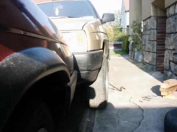

no a takhle vypada predek- minus asi tak centimetr dovnitr, protoze nejsou nasazeny na stredicim krouzku

tak ten predek jsem mel asi nejak takhle. vzadu to budes myt dle meho nazoru tou napravou z golfu. myslim si, ze je proti favoritacky sirsi a proto ti to tolik vylejza. tot muj nazor

Dal bych tam pneu 195/45 a budeš je mít přibližně stejně velké jako ty staré kola.
o 13.05.2006, 15:43 | Pivrn
dej na ne 195/50 a je to v klidu akorat vzadu ti budou drit o lem kdyz nekde skocis a na tech nasich cestach je to hned :)
