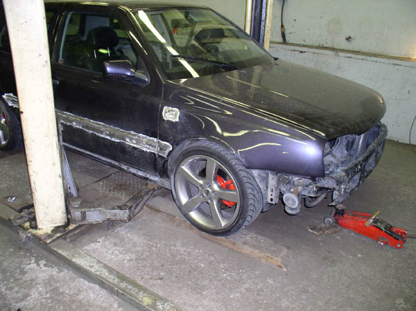

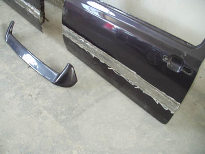

Zdarec chlapi, kdo umi na Ostravsku zacinovat listy ve dverich na Golfu 3?

o 22.05.2006, 20:23 | Camillo
foto k příspěvku  od Camillo

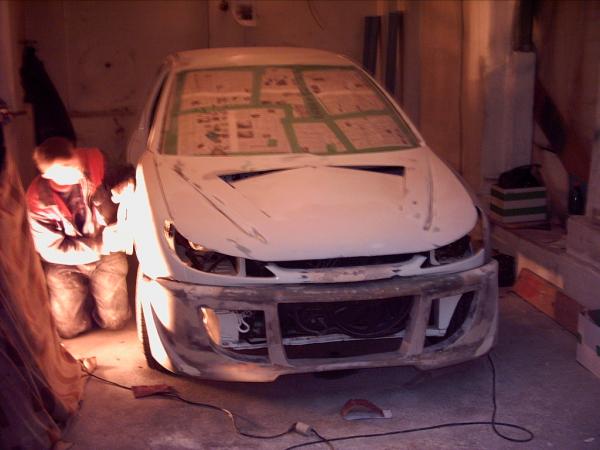

o 22.05.2006, 20:38 | Scream
zacínovat? proc to chces cínovat? navíc u G3 toneni jen o zadelaní, upozornuju te, že dohnat pravidelnej oblouk neni sranda.
o 22.05.2006, 21:01 | MazliG
neblbni :o) to se musí vyvařit a překytnout
o 22.05.2006, 22:28 | Camillo
jj, musi se dodelat pul dveri, to vim. Ale kdyz se to vyvari, tak se to trochu pokrouti a pak musi hodne kytovat a dvere nabydou hodne na vaze... No a kdyz jsou komplet vytlumeny s mdf krouzkama, tak to zas neunesou bantiky... Tak jsem myslel, ze je to lepsi zacinovat... Kazda rada dobra :)

Nevim, proc se tomu cinovani smejete, nic se nepokrouti, je to mnohem elegantnejsi reseni. Ted dokonce vytahli novou metodu, MIG/MAG vareni mosaznym dratem, teplota taveni ne nizsi, nic se nekrouti atd. Nicmene kdyz by se to vyvarilo klasicky a pouzil "shrinking disc" dosahnes rovnyho tvaru i bez kitu.
o 23.05.2006, 07:41 | Lukaash
Tapp ... to je ten nerezovej kotouc, co jsi tady poptaval? ... osvetli kdyztak funkci, diky :-)
jinak s cinovanim souhlas ... jen nabodovat a zbytak zaletovat cinem...

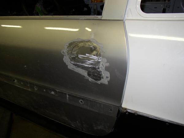

o 23.05.2006, 09:51 | Nevřis
...kde sou ty časy :)))

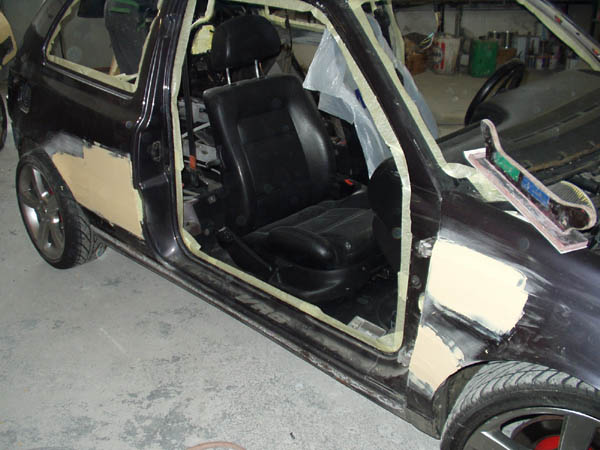

foto k příspěvku  od Nevřis

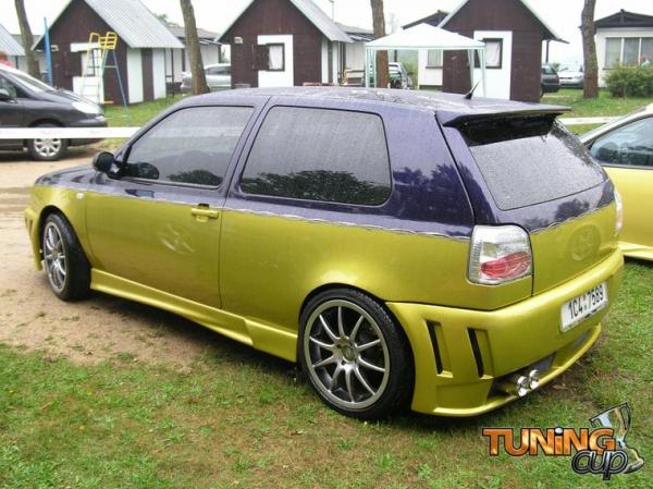

o 23.05.2006, 09:53 | Nevřis
o 23.05.2006, 09:54 | Nevřis

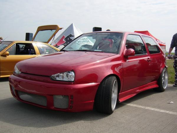

foto k příspěvku  od Alííí

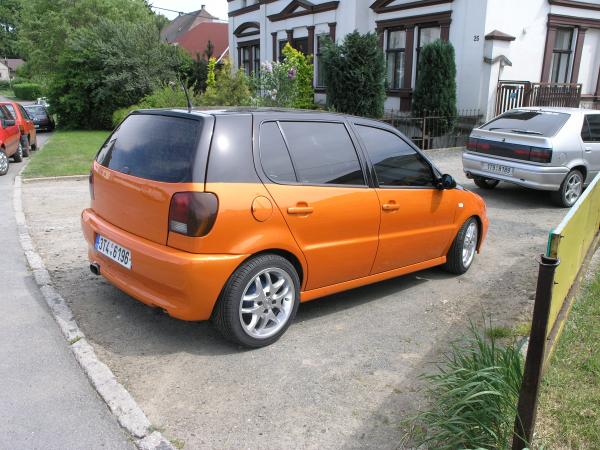

heh zacinivat?? se to nejdřiv zavaři pak zacinuje a pak teprve kit atd..
