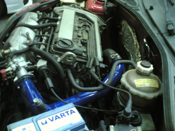

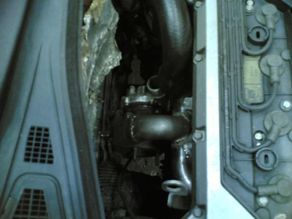

netsite mužu ti poslat fotky nakej manik nacpal na clio 1,8 16v turbo z oktavky ...a prej to funguje tak se ho mužeš zeptat skusim najit kontakt..

o 28.05.2006, 23:49 | Rajdlos
tak to bych chtel videt v realu, vypada to jako klasicky turbo z 1.8T
