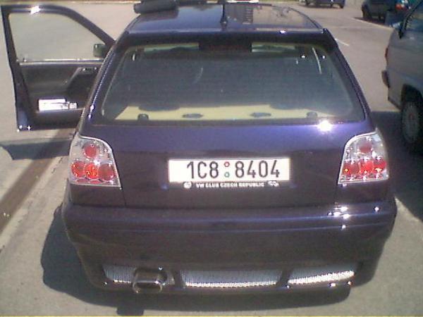

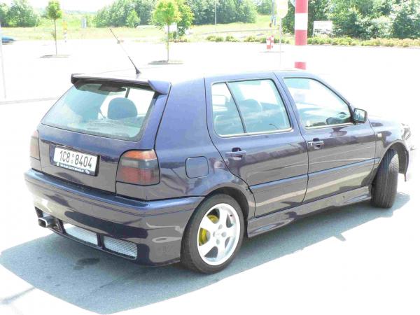

Zdarec, můžete mi prosím poradit s mým problémem. Mám G III seriový podvozek, mám prahy a přidělaný nástavec na zadním a předním nárazníku a můj problém je v to mže když se nekde s autem zhoupnu a jedeme třeba ve třech tak škrtám o zem zadkem. Když dám sportovní pružiny tak to jen snížím ale bude to ještě horší ne e ? nebo jsou i tlumiče tvrdší? Dík moc všem za rady a jejich zkušenosti

o 01.06.2006, 13:10 | Daryl (A)
no jasne ze jsou tlumice tvrdsi. A o dost. POkud mas seriovy podvozek, zkus nejaky GT se snizenim 1-2 cm a nezapomen na dorazy. Tazdy se zda, ze tam nemas dorazy a proto jdes az na kref.
Sportovni podvozek a dorazy by meli tvuj problem vyresit.
