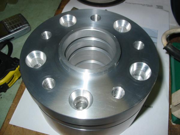

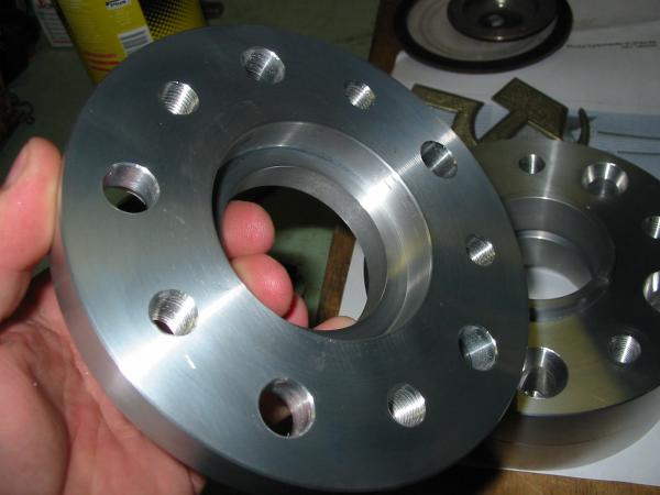

o 02.06.2006, 20:03 | FD_Ondra
hezký, na co vyšly? nebo jsi je ukoval tím srpem a kladivem co máš na první fotce za podložkou? :-)))))
o 02.06.2006, 20:16 | tmx.806
ted jsem je dodelal... ;-) jj, poradne vykovek - a meril jsem to tim petimetrem... :-)))
o 02.06.2006, 20:40 | FD_Ondra
a teď vážně... co jsi za ně dal? potřeboval bych udělat konverzní podložky tak 15mm... 4x100/60,1 --> 5x120 nevim komu to svěřit...
o 02.06.2006, 20:44 | tmx.806
ne, vazne jsem je delal ja - tyhle jsou pro maraudera - jestli je chces udelat taky napis mail nebo ICQ...
o 02.06.2006, 20:47 | Paczqo
FD: jj věř mu mě taky dělal podložky sice klasicky ale dobrý
o 03.06.2006, 00:37 | ZRALOK
FD_Ondra
jen si nejsem jistej jestli zvládne podložku na změnu rozteče v šířce 15mm:O(
tuším, že mimimum je 25mm při změně rozteče....
o 03.06.2006, 05:11 | tmx.806
jj, zralok ma recht, i kdyz jestli maj kola vybrani, aby se tam schovali srouby.... nebo šelesný...
o 03.06.2006, 10:18 | Topča
to jako chceš říct ze ty závity v těch podložkách jsou v duralu? nebo dokonce v hliníku. Promin jestli jsem to blbě pochopil..
o 03.06.2006, 10:31 | MarauderZ28
z duralu z hliníku by mohly bejt těžko to dá rozum ...
o 03.06.2006, 20:05 | orsi
ty vypadaji jako moje :-))))
o 04.06.2006, 00:14 | Smart
Daly by se udělat s vystředěním 12mm podložky? Myslím jen rozšiřovací bez změny rozteče. Asi těžko co?
o 04.06.2006, 07:32 | tmx.806
zalezi, kolik mas mista na naboji - vyfot a posli to...
o 04.06.2006, 07:39 | MarauderZ28
hodně kol má díry do kterejch se pohodlně vejde i kdyby čuměla celá matice
o 04.06.2006, 09:43 | Smart
tmx.806 - OK tak já to blejsknu a dám i nějaké rozměry. Je na Tebe nějaký kontakt? Já se k tomu totiž dostanu asi až příští týden. Jestli můžeš zkus mi ze svého emailu odpovědět třeba na Smart.Forum@email.cz a já Ti to tam pak pošlu.
